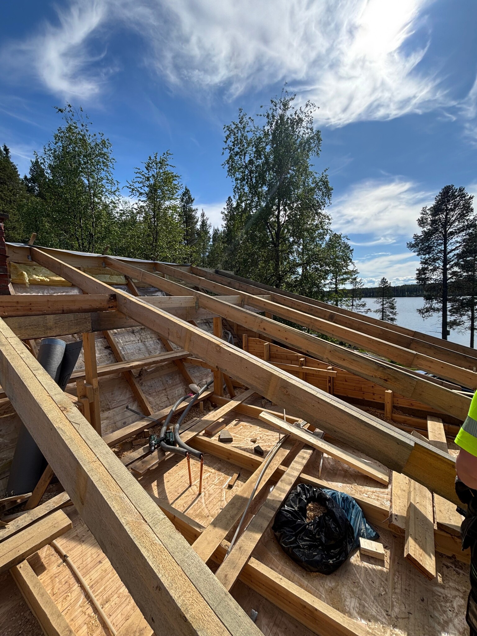

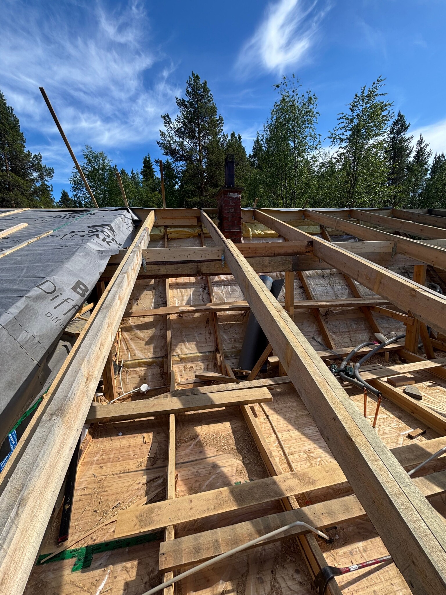

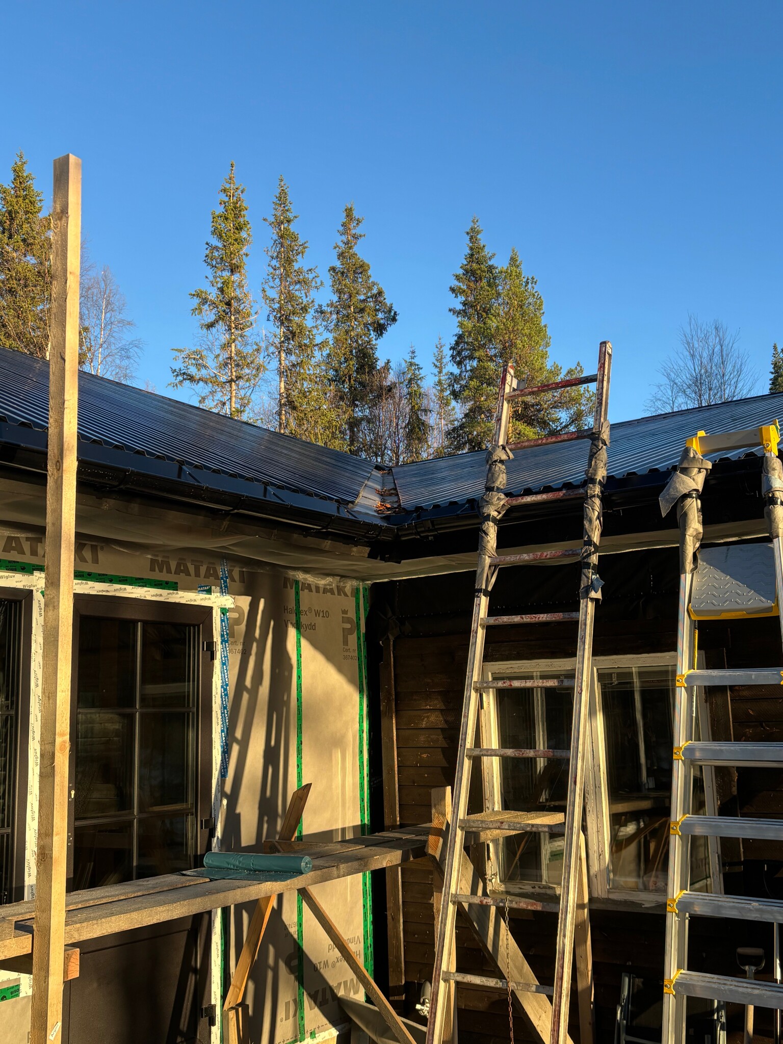

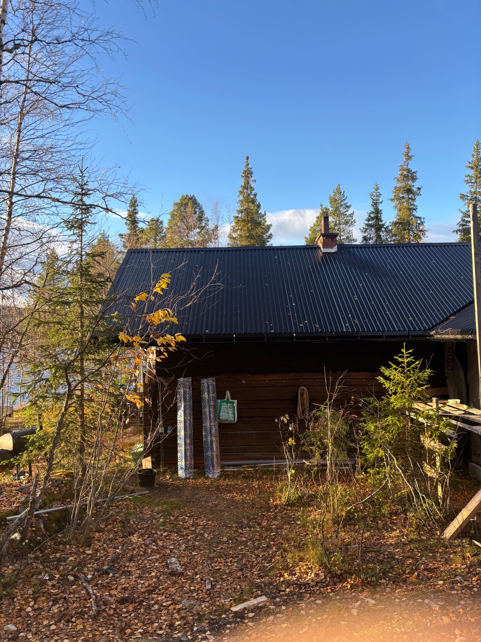

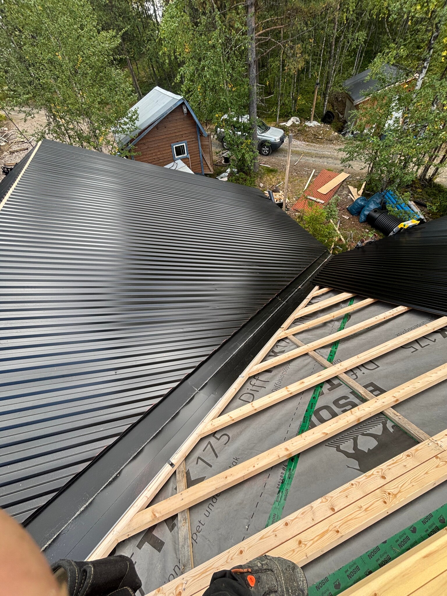

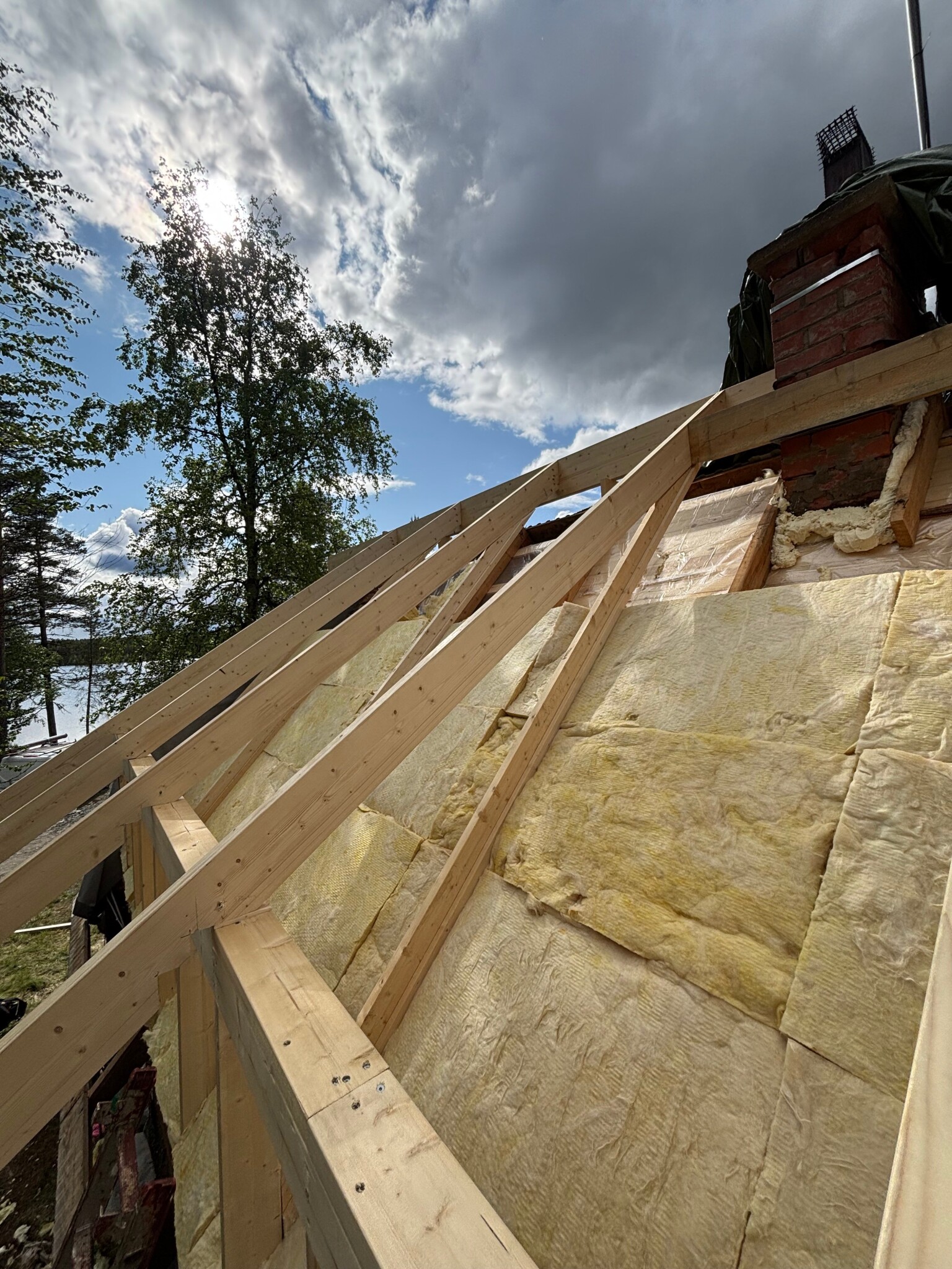

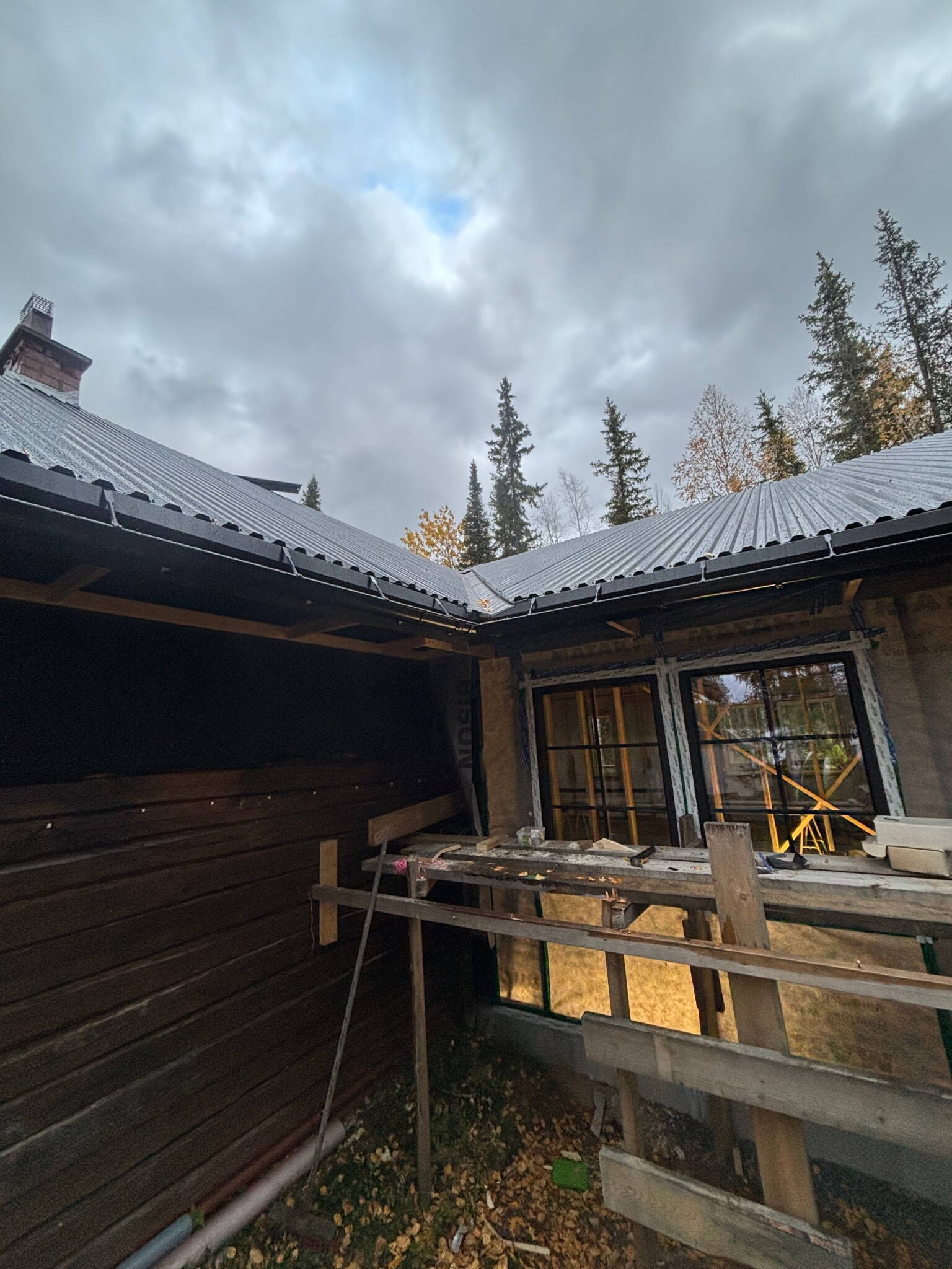

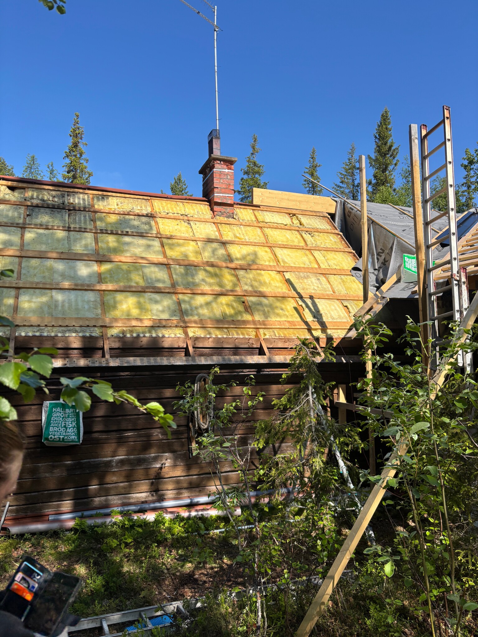

En liten uppdatering på husbygget: Hela takarbetet var betydligt mer arbete än jag räknat med. Vi har inte stenkoll på tiden men 3-400 timmar har det tagit för rivning och allting klart med hängrännor osv. ca 340m2.

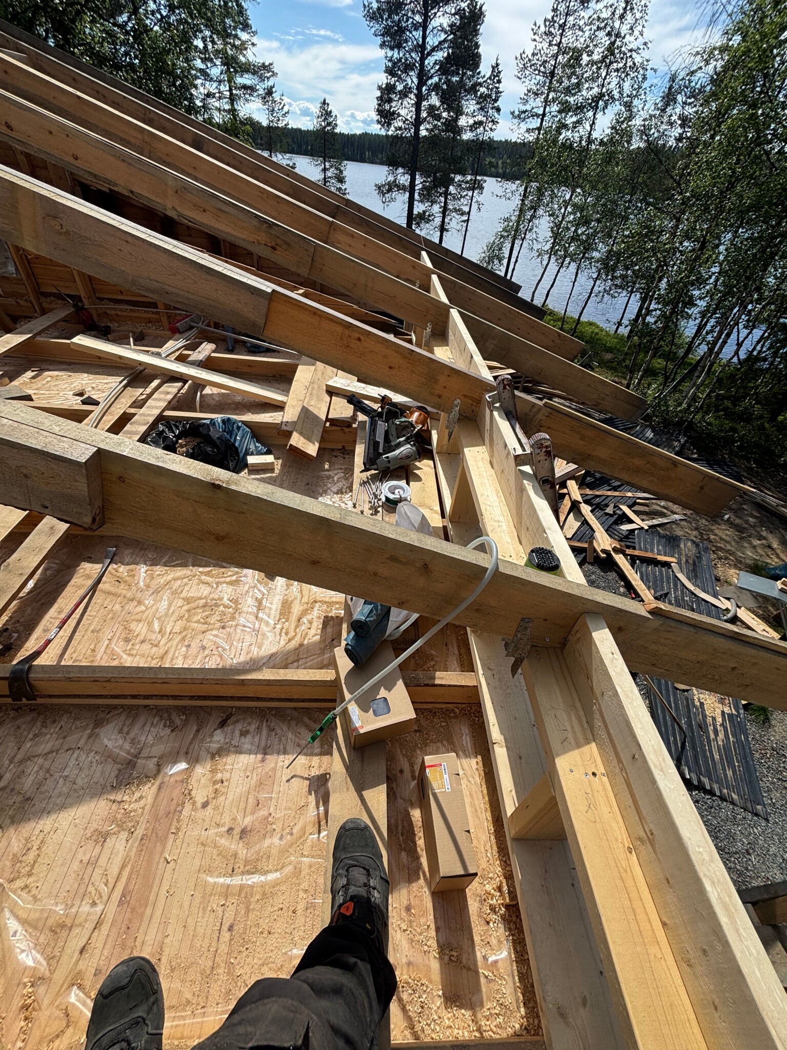

Rivning av gamla taket.

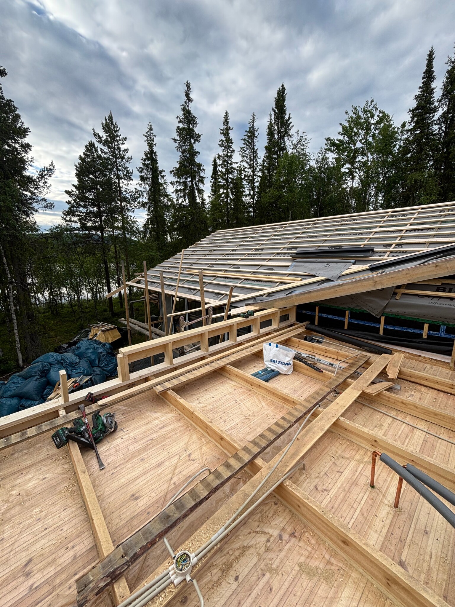

Höjt upp takfot och nock, nu rymms 340mm isolering!
Även andra sidan får allting nytt
Här blir det 340mm isolering nu istället för 120mm som det var innan.
Detta byte av takkonstruktion görs för att få upp takfoten till samma höjd som nybygget och en bättre ränndal.
Det blir att förlänga skorsten och klä in den i plåt nästa år.

Snyggt skuren plåt i ränndalen, vad skar ni med för verktyg?S Svammlet skrev:En liten uppdatering på husbygget:

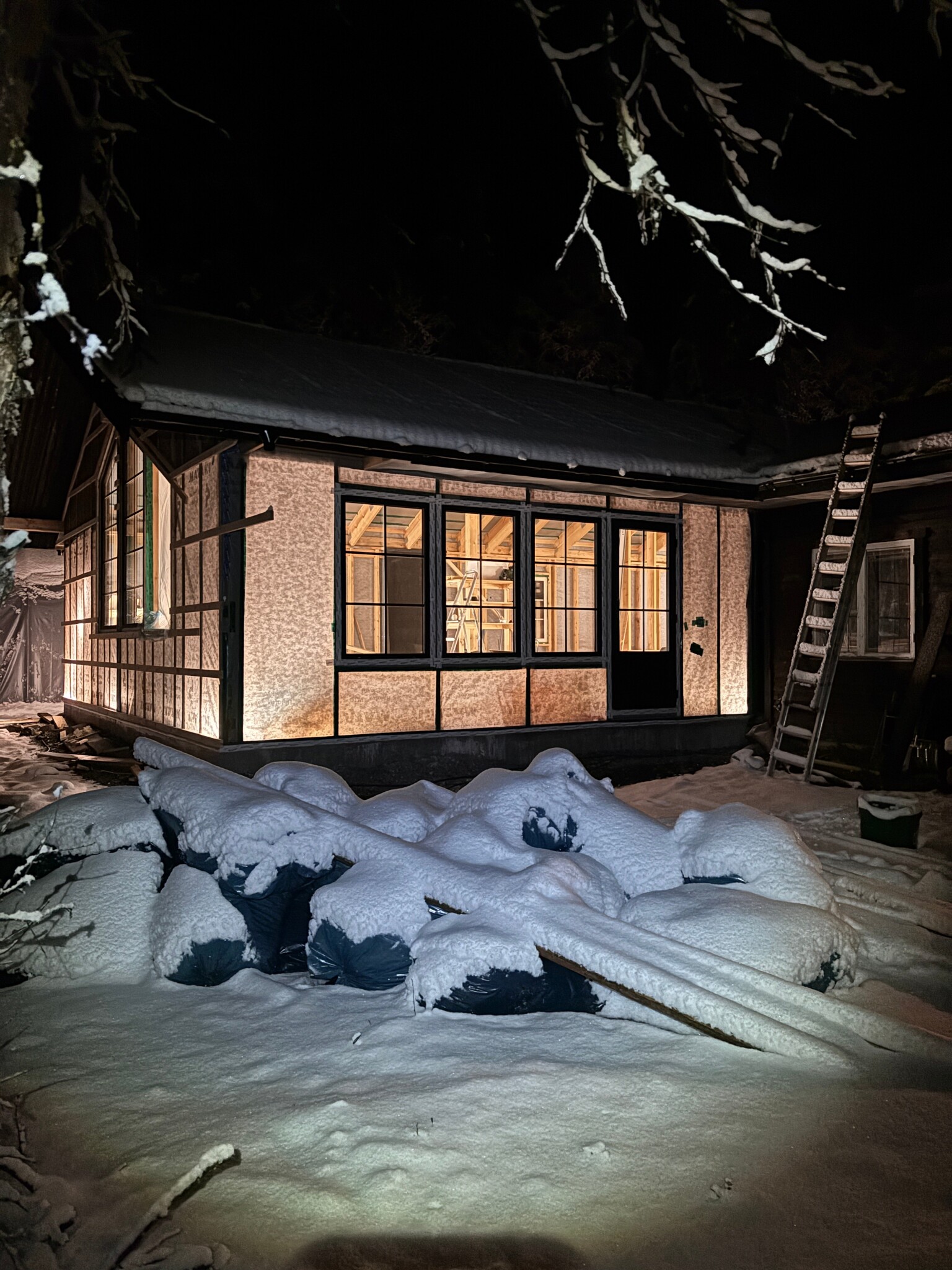

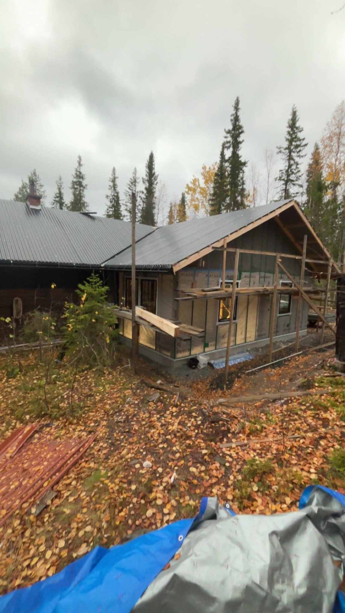

Wow, vilken fin omgivning. Sjö också! Najs!

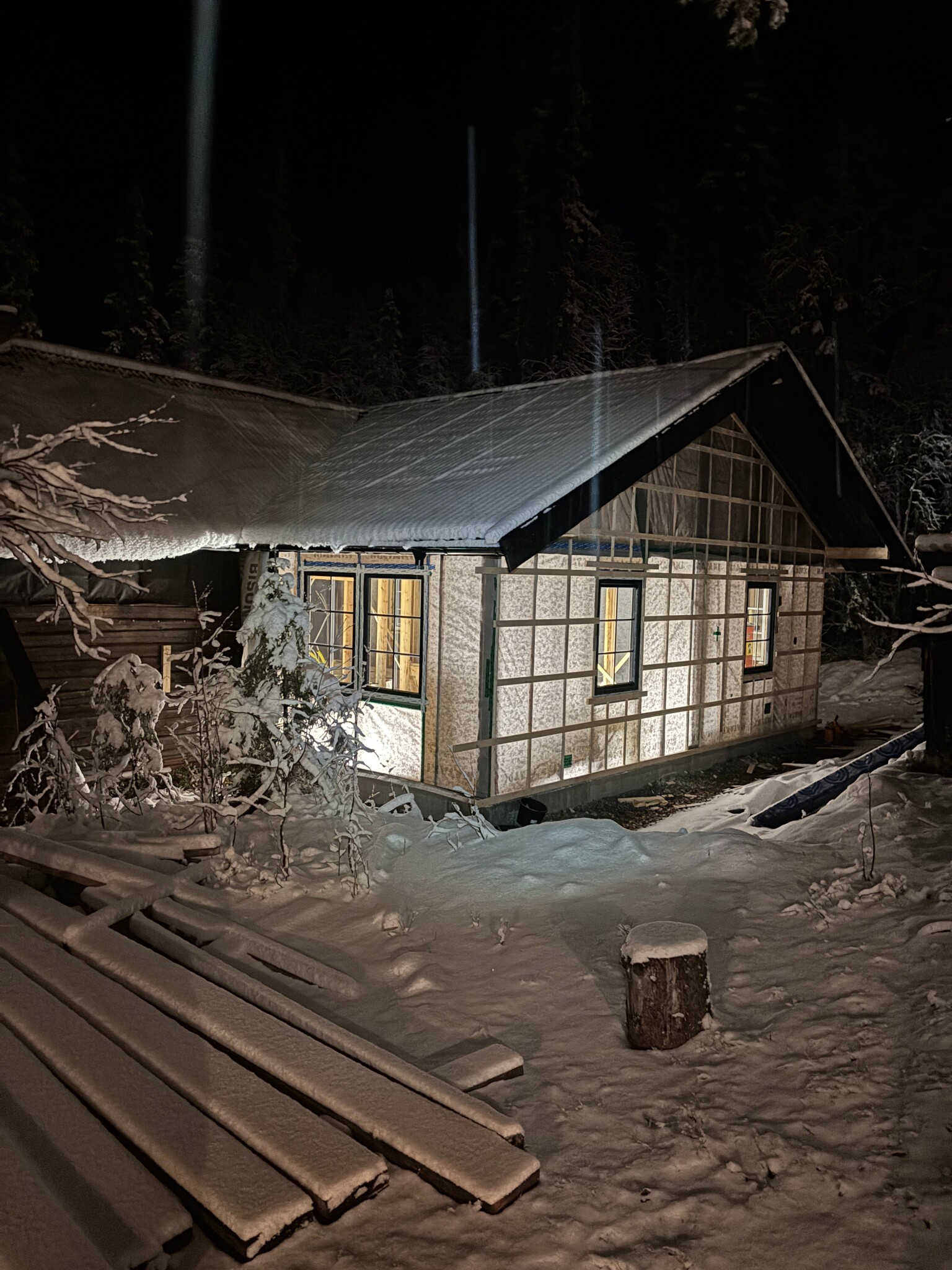

Snön kom den 21 oktober!

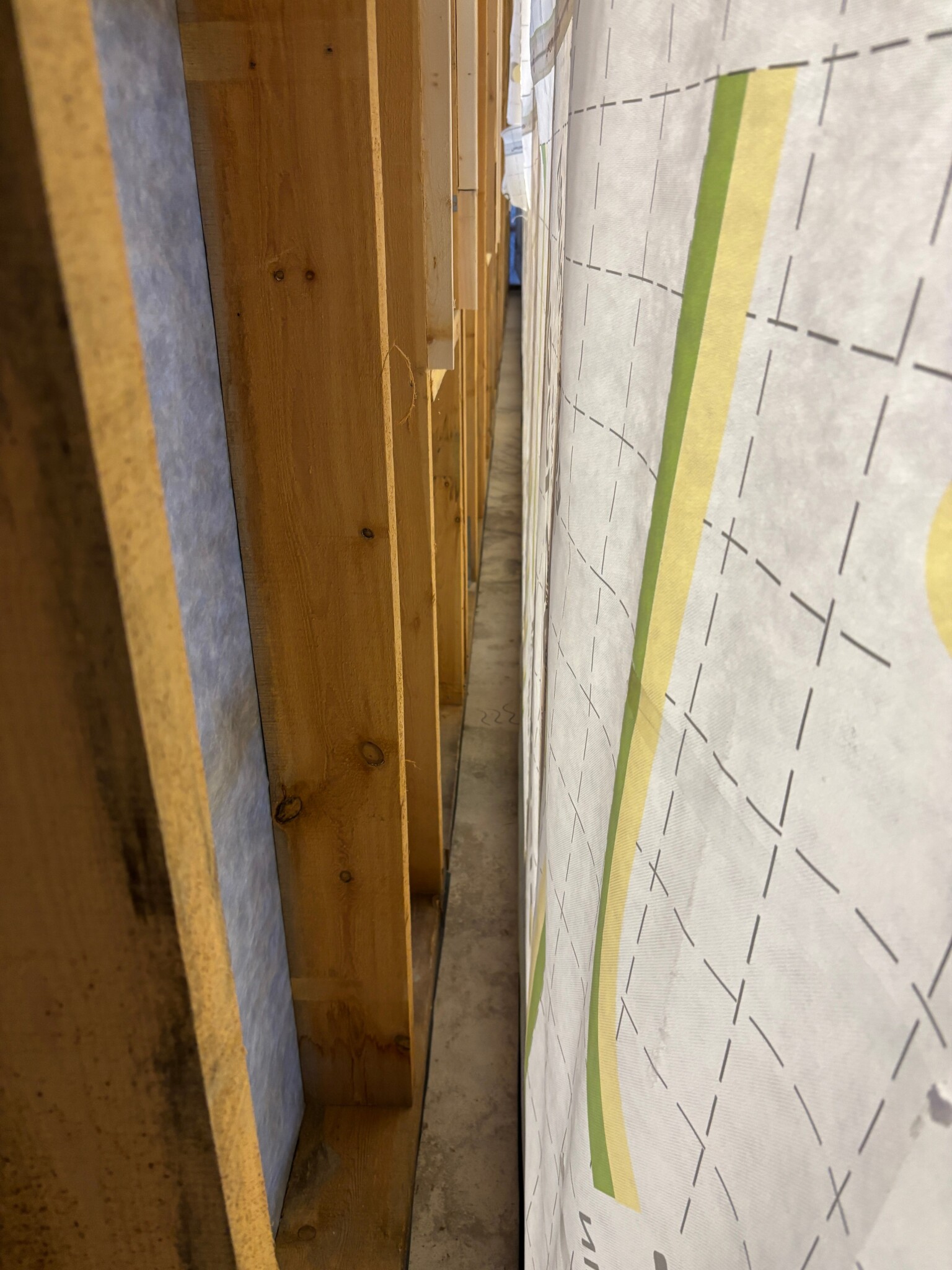

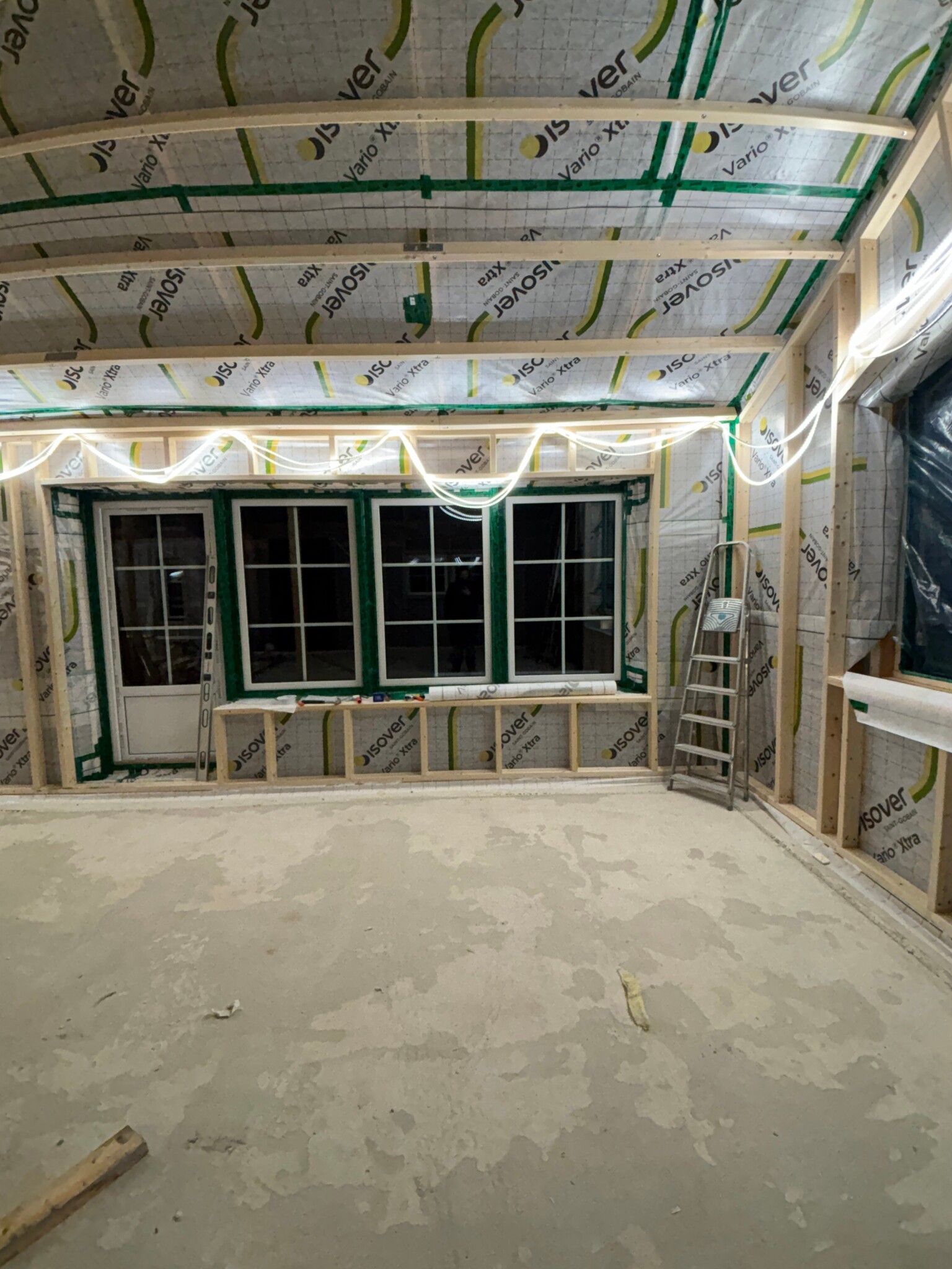

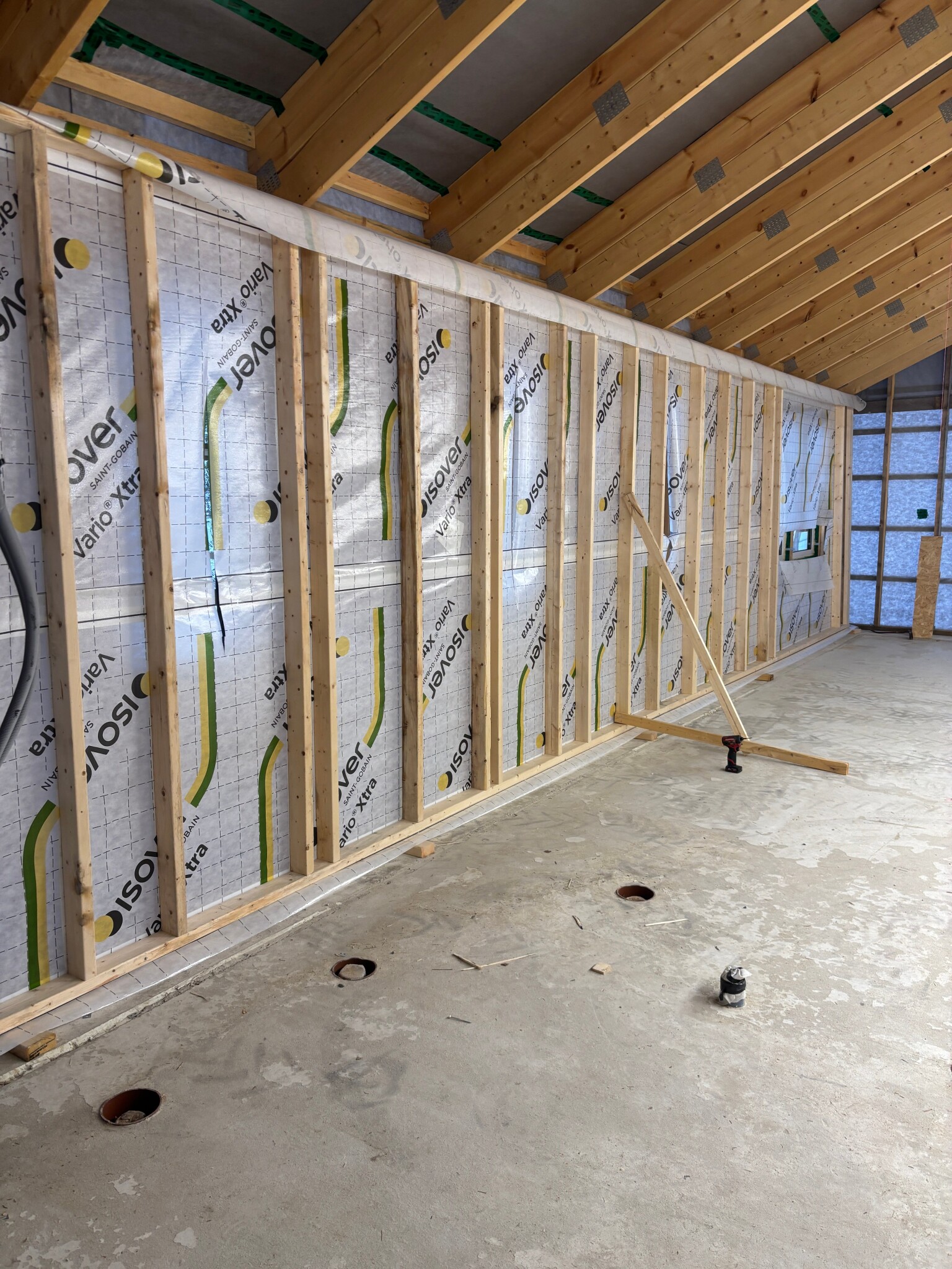

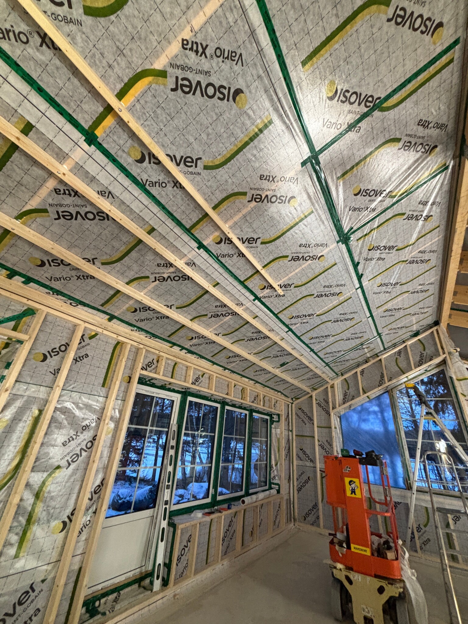

Då fortsatte vi med 45x95 innerstommen!

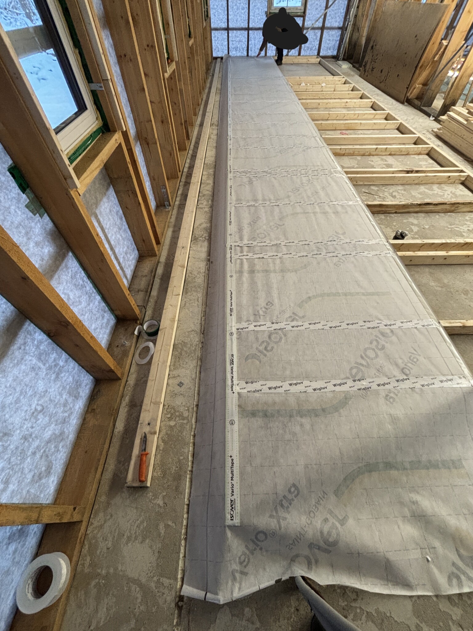

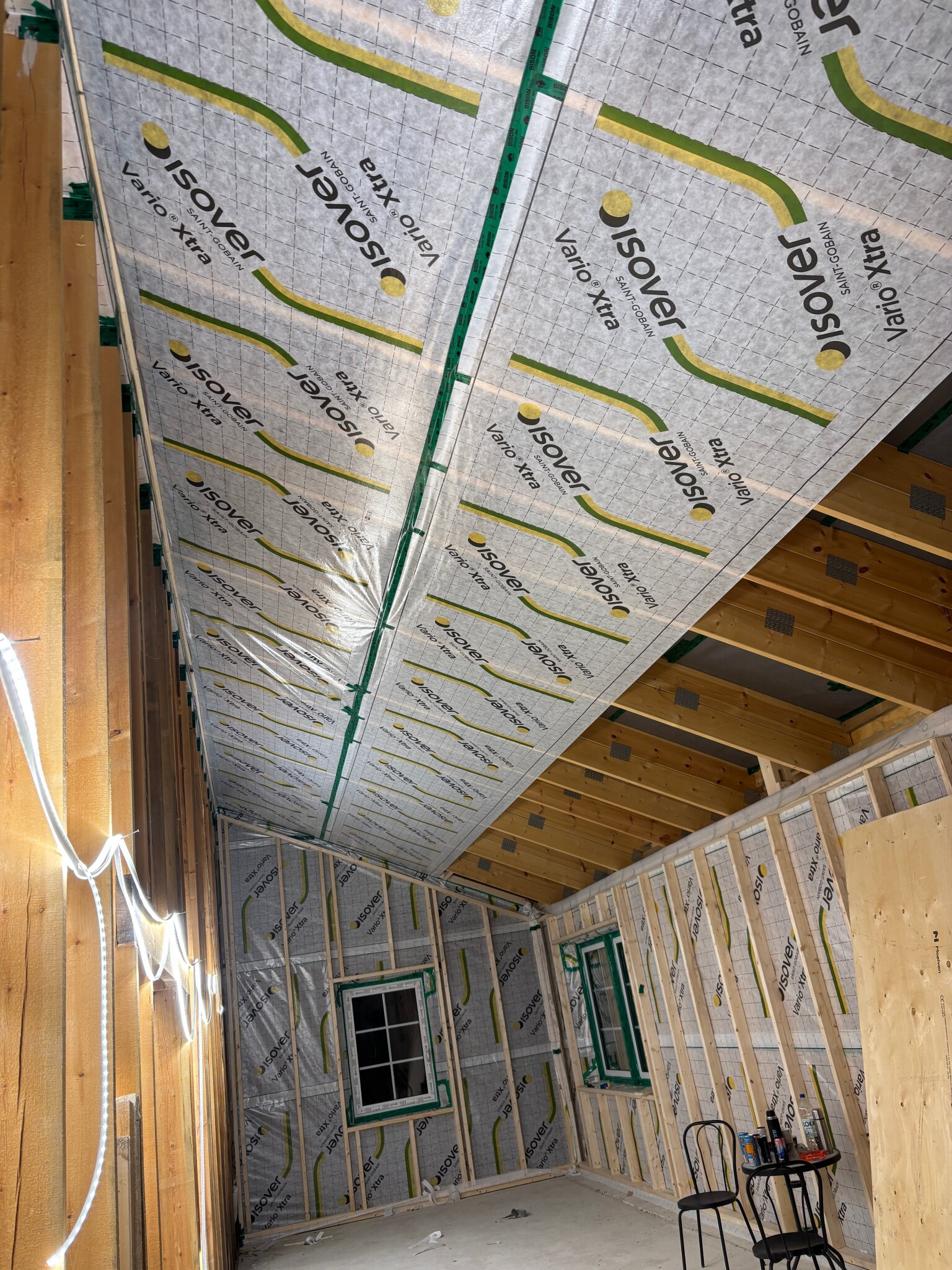

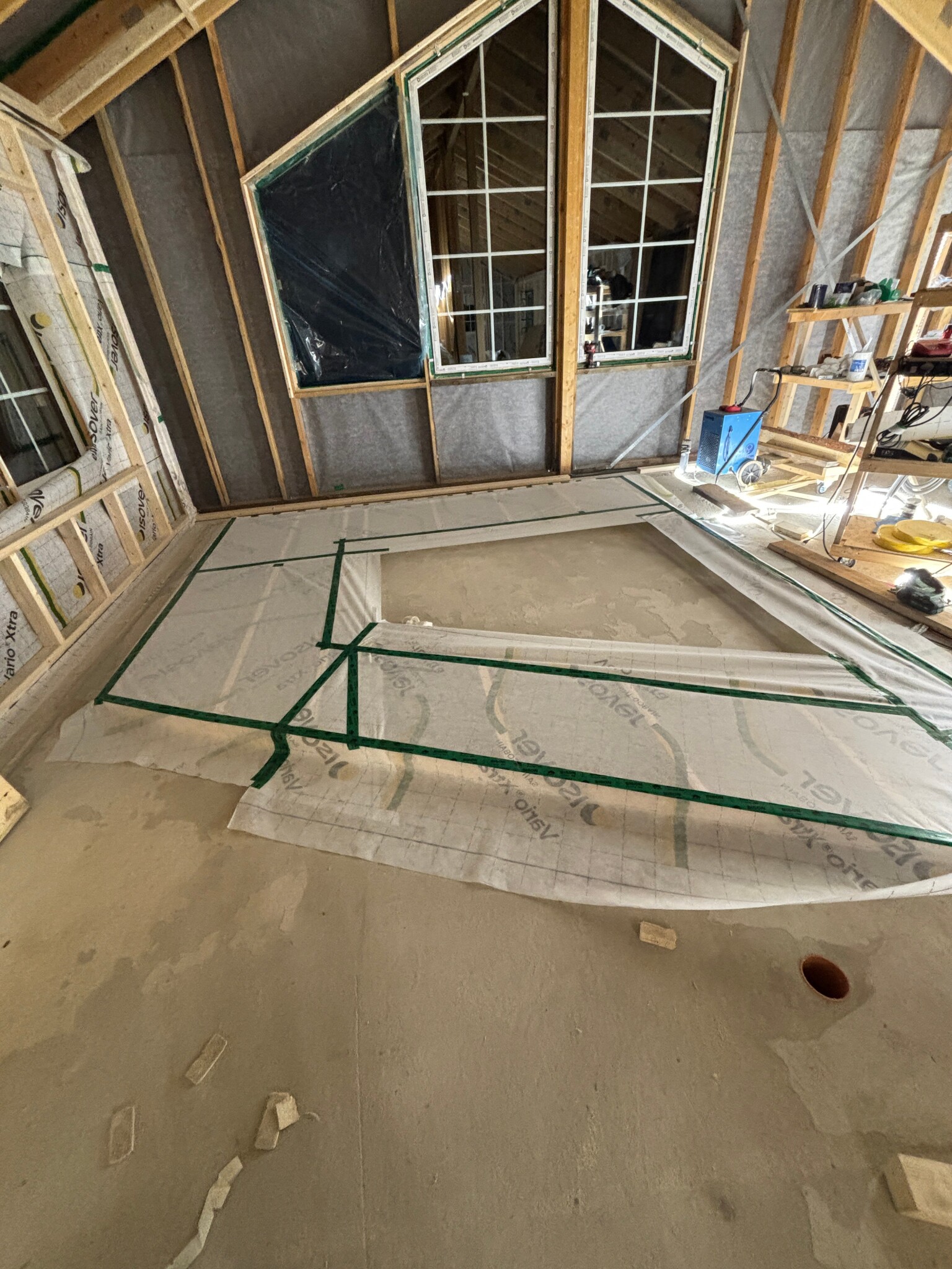

Det blev en omständig installation av ångbromsen, men det är enda sättet tror jag!
145mm stomme, 145mm isoleringsutrymme. Efter bilden togs så ligger det nu även en syllisolering i botten så inte lösullen vilar direkt mot betongen.

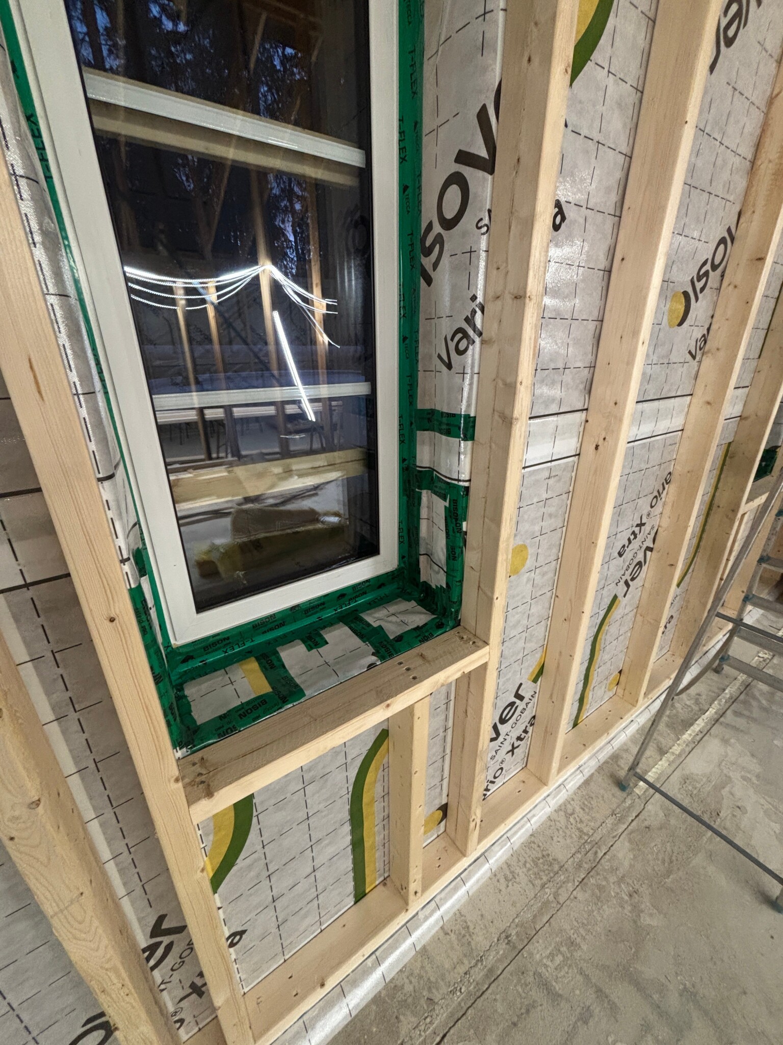

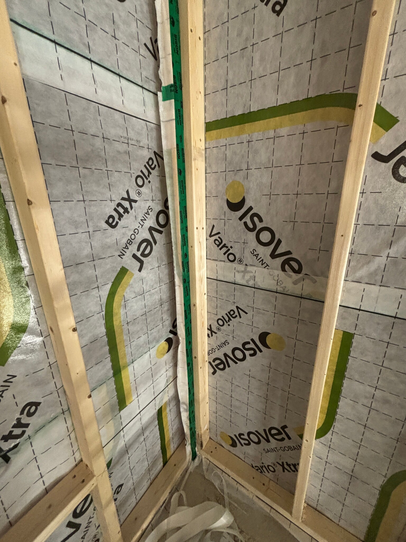

Hörnen var speciellt besvärliga att tejpa täta.
Det har tejpats och tejpats..

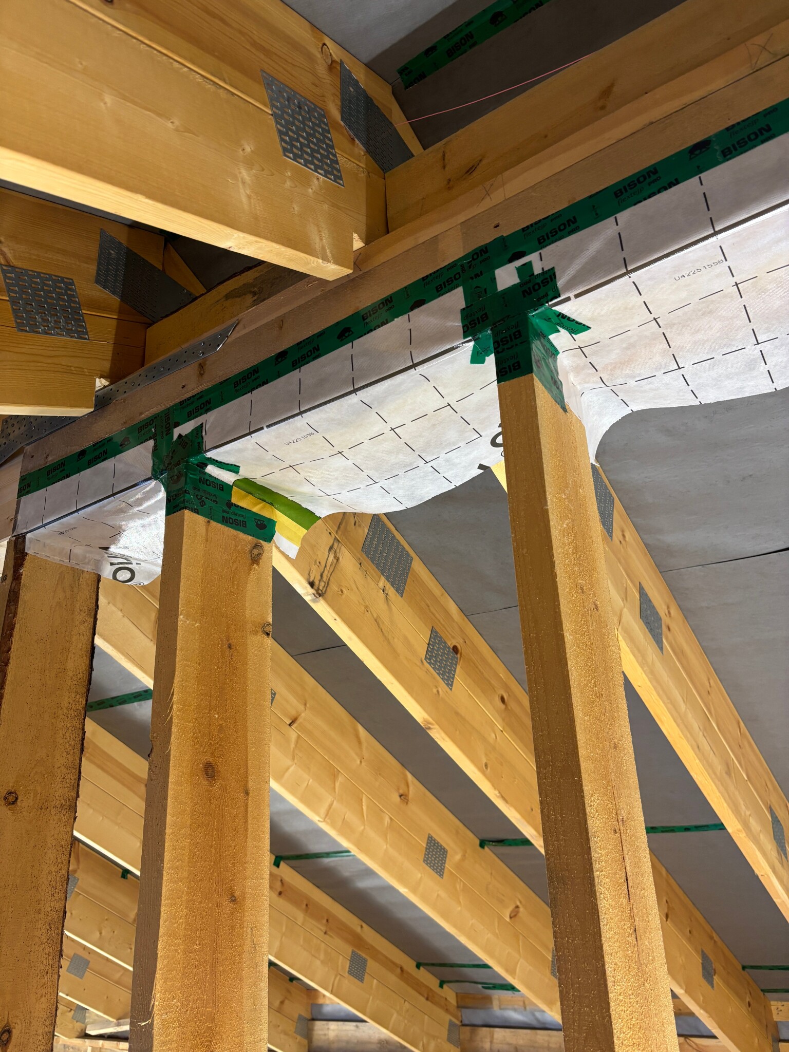

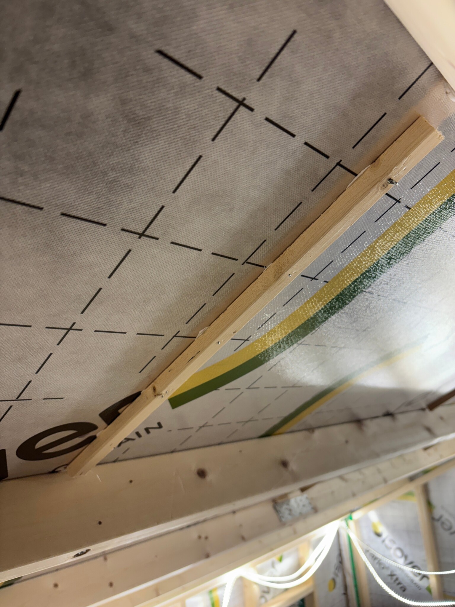

Här blev det en miss när vi satt upp takåsarna, vi skulle ha lagt en bit ångbroms under dem innan vi monterade de. men det löser vi med lite tejp och tålamod!
Försökte spänna upp ångbromsen så gott det gick men det var svårt att undvika rynkor!

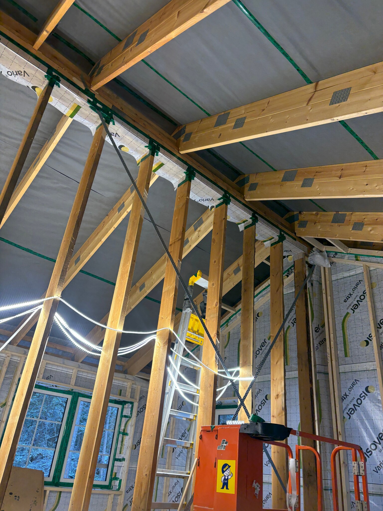

45x95 Gles/installationsskikt i taket. De skruvades med Waf 8x160mm.
Spikade även små ribb mellan takreglarna för att hålla upp den kommande lösullen bättre. Använde långa klammer till dyckertpistolen, hoppas det håller.

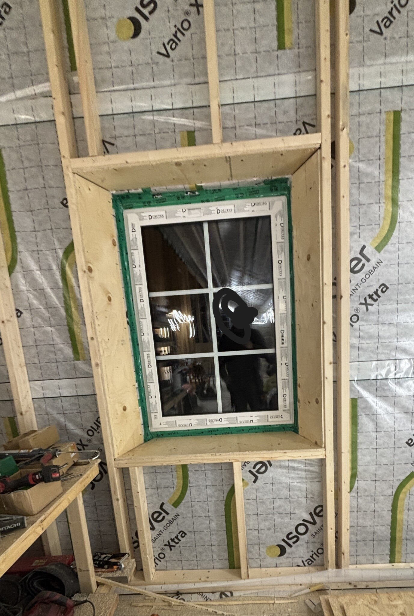

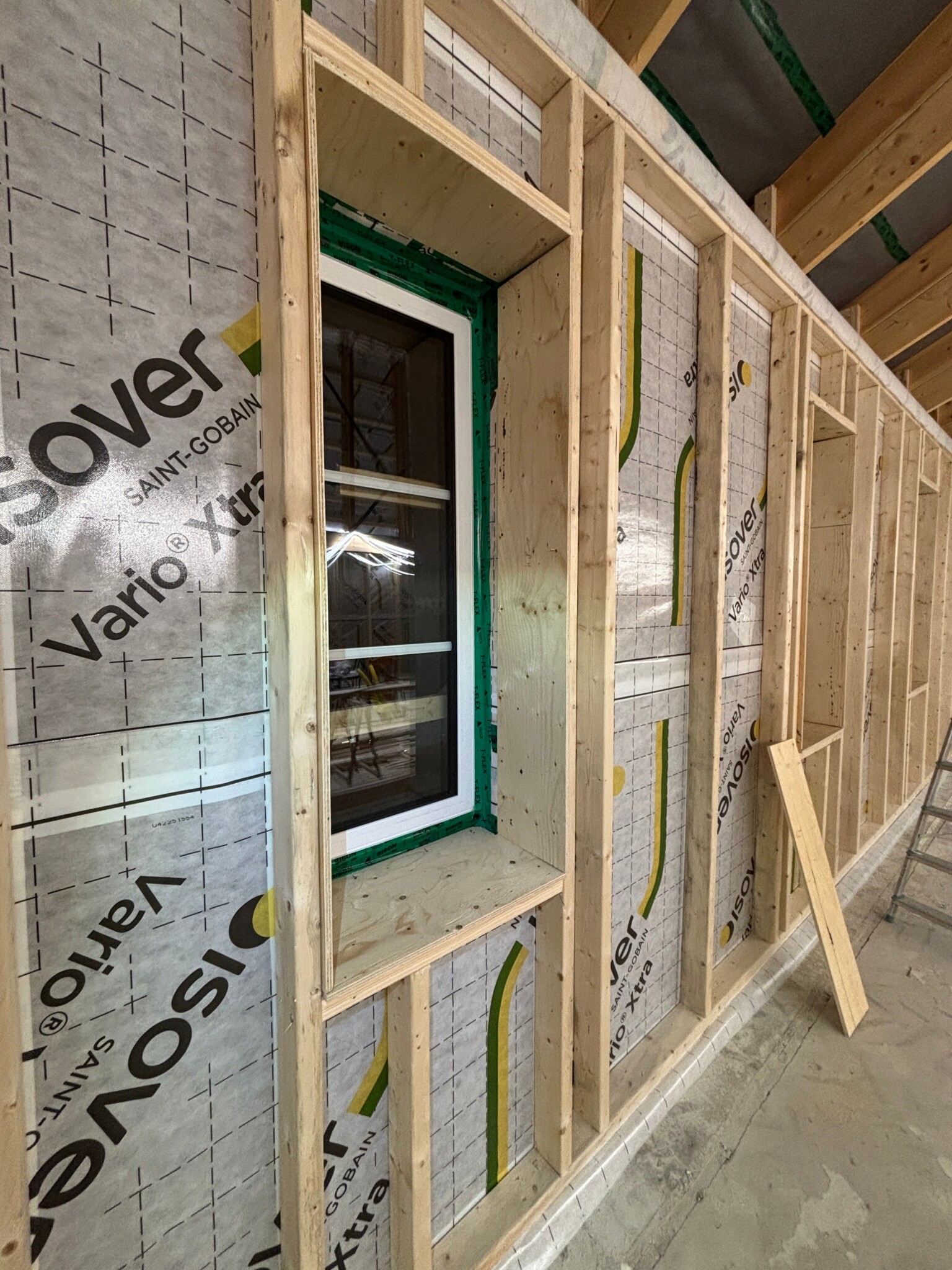

Vi har satt vanlig plywood som en omfamning i alla öppningar, den ska hålla tillbaka lösullsisoleringen och även knyta samman inner och ytterstomme.
I de lite större rummen är är omfamningarna vinklade, så även smygarna i framtiden!
