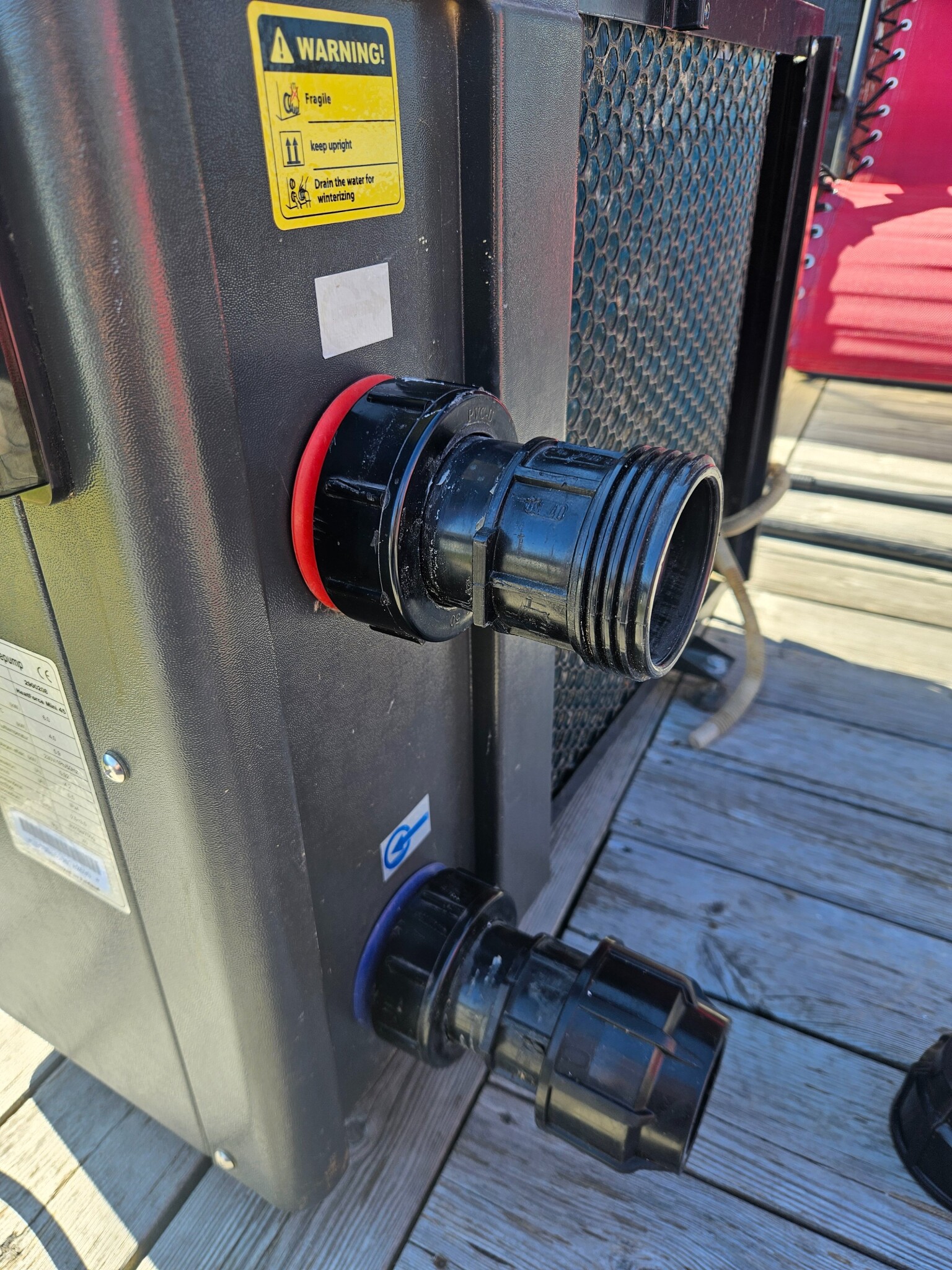

alm82 #1 Husägare · 1 290 inlägg 20 apr 14:25 alm82 Husägare 1 290 inlägg 20 apr 14:25 #1 Köpte nyss en begagnad poolvärmepump som tidigare varit ansluten till hårda 50mm rör. Jag vill koppla den till 38mm slang men kan inte få loss kopplingarna som sitter, brukar de vara limmade mot värmeväxlaren?? Inloggade ser högupplösta bilder Logga in Skapa konto Gratis och tar endast 30 sekunder #poolvärmepump

Lexington #2 Medlem · Skåne · 2 614 inlägg 20 apr 15:21 Lexington Medlem Skåne 2 614 inlägg 20 apr 15:21 #2 Kanske inte limmade, men kan ju ha kalkat fast, prova spraya lite kalklösning, låt verka någon timme och prova skruva igen!

alm82 #3 Husägare · 1 290 inlägg 21 apr 13:41 alm82 Husägare 1 290 inlägg 21 apr 13:41 #3 Tack, det löste sig med hjälp av ett verktyg för att lossa oljefilter 😀
