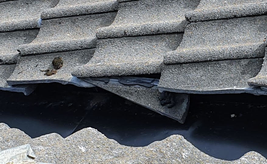

Upptäckte av en slump att denna kantsågade och limmade takpanna har lossnat. Vad beror det på?
Vad kan man göra för att det skall hålla bättre? Kommer fler pannor att lossna? Gjordes helt nytt för bara ett halvt år seda
n.
  • En lossnat takpanna på ett nytt tak där man ser underlaget och limningen.
Fel lim kanske? Fråga takläggarna hur dom gjort. Är det gamla pannor som lagts om vi byte av takpapp under förresten? Är det en ränndal som syns på bilden ?
Ja, gamla takpannor och helt nytt inunder. Det är en ränndal som syns. Men vilket lim är bäst?
tec7
Men bortsett från ev. fel lim är det så här man gör. Pannan har ju inget stöd inunder.
Staffans2000
Ser ut som enkelkupiga pannor. Kan det verkligen stämma?
Staffan #vi vill ha grannfrun kvar.
Ja, det är enkelkupiga.
