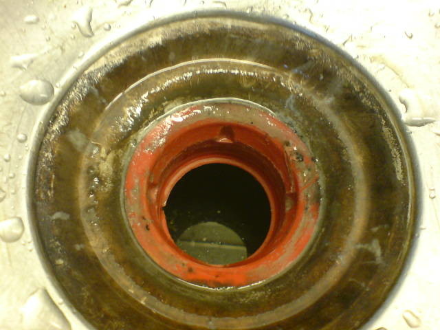

Jag försöker lossa vattenlåset under min diskho för att kunna rengöra det. Jag har fått loss silen i hon och då ser det ut såhär (se bilden bifogad i inlägget).
Det verkar som om det är den röda plastringen som håller emot vattenlåset från ovansidan, alltså vill jag skruva loss den röda ringen. Hur gör jag? Det verkar vara 4 små skåror i plasten som något verktyg ska greppa i för att kunna dra runt ringen, men vad är det för verktyg? Vart hittar jag det?

Jag vet faktiskt inte vad det är för grejer, det är första gången jag skruvar där sedan jag flyttat in i lägenheten. Diskhon är förhållandevis gammal (från 1980) och silen är orginal. Vattenlåset ser modernare ut (bytta i samband med diskmaskinsinstallation?), men jag är inte säker. Jag antar att om man bytt vattenlåset så har man haft ganska besgränsat urval för att få det att passa med de gamla prylarna.
Här kommer också lite fler bilder. Bilden i mitt förra inlägg är hur det ser ut under den vänstra silen när man väl plockat bort den.

Det normala vore väl att skruva bort det som sitter under hon med hjälp av det som ser ut som en ring närmast hon. Vad händer om Du skruvar på den med en polygrip eller rörtång? Den röda grejen skulle i så fall vara nåt man använder när man skruvar dit nya grejer på gamla hoar tänker jag. Men rörmokeri är det jag gjort minst av tyvärr.

Detta vattenlås är troligen Gustavsberg och demonteras med ett specialverktyg i gul plast som från början hängt i en snörstump på vattenlåset... troligen slängts med åren... detta verktyg kan lätt tillverkas och sågas till av en plastbit... typ en reklam is-skrapa...
När du väl har fått bort det rekommenderas att du byter allt till nytt för att slippa göra detta vid varje rensning, då ersättnings vattenlåset är mycket lättare att plocka isär för rengörning... och det gamla är svårt att få tillbaks utan läckage...

Den röda/oranga ringen är vänstergängad!
Jag lyckades lossa dem med en modern hultafors vinkelhake, vilken har en stållinjal som är 45 mm bred.

Stämmer bra att man lyfter ur lösa silar sen gängar ur silen i andra hon ,som har ett plaströr som enklast släpps med en böjd näbbtång och gängas ur och sen sitter det plastmuttrar med dessa urtag som kan sitta hårt men i mitt fall också enkelt släppte med näbbtången utspänd i spåren sen släpper alltihopa under hoarna och kan tas bort..

Alltså! TACK stigs! Vi har precis ett sådant vattenlås med just den gula, T-formade ”specialnyckeln” du beskriver. Då har jag info hur gå vidare.S stiges skrev:Detta vattenlås är troligen Gustavsberg och demonteras med ett specialverktyg i gul plast som från början hängt i en snörstump på vattenlåset... troligen slängts med åren... detta verktyg kan lätt tillverkas och sågas till av en plastbit... typ en reklam is-skrapa...

Den T formade gula nyckeln är inte absolut nödvändig utan det går med det mesta som kan vrida i spåren på plastmuttern uppifrån som syns när man fått ur silarna som ofta också gängas /skruvas ur..

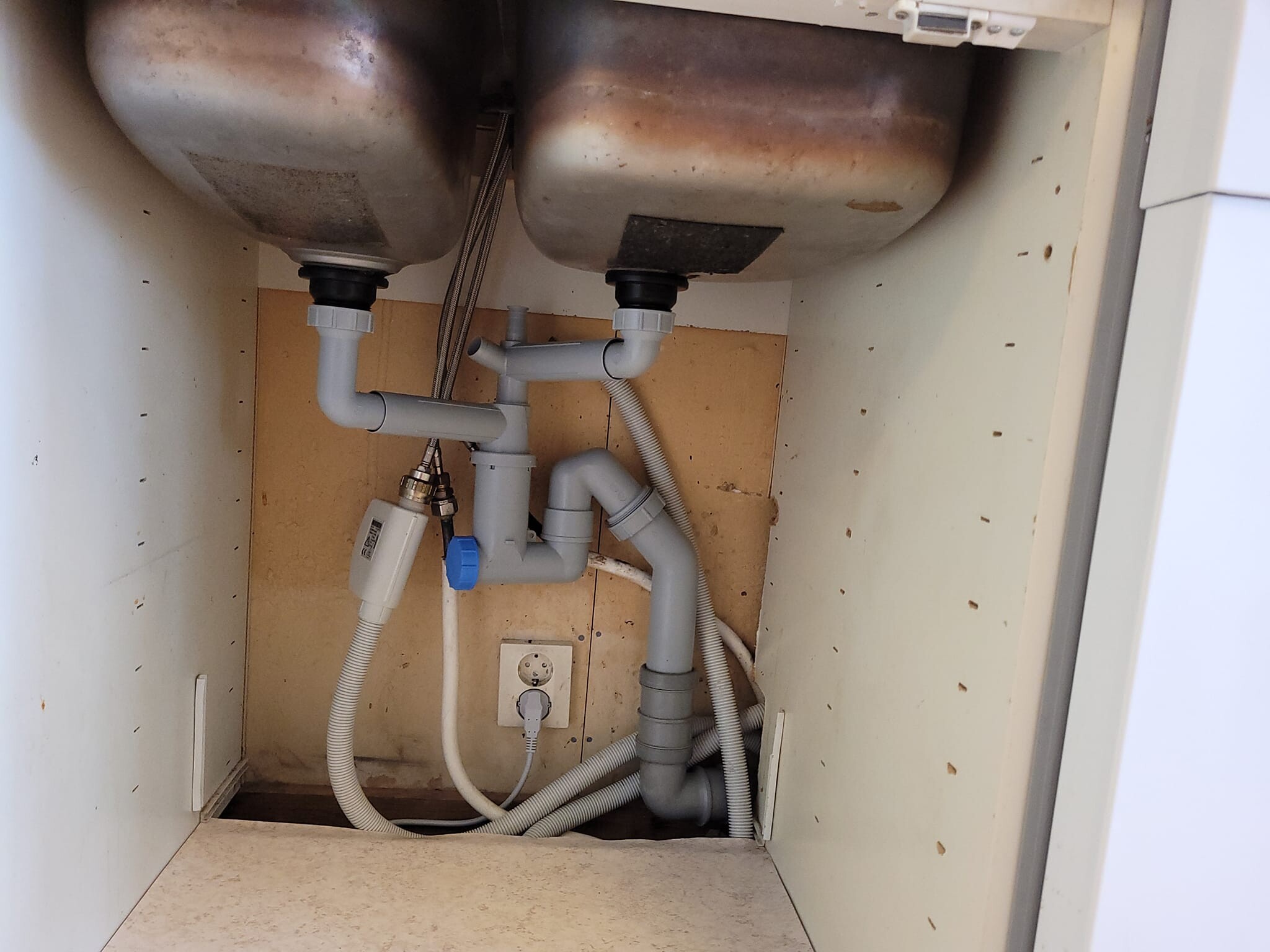

Har nog nån bild när man fått ner vattenlåsen..
röda plastmuttrarna ligger så som alltihopa sitter ihop

Bågfil och såga av så det blev två separata vattenlås under . då räckte det att kunna hålla emot lite i dom där elendiga röda eller orange plastmuttrarna och sen ta tag och vrida under med en stor polygrip och vrida loss skrotet..
Altså såga bort det vita röret mellan dom grå burkarna så man kan snurra dom grå burkarna separat.. som syns på bilden i inlägg #10 andra lika lås så är allt plast svart under hoarna..
Troligen har det väl läckt lite och nån har tagit nåt klet på typ som limmade fast delarna i varandra..
Sen dit med modernt normalt vattenlås..
