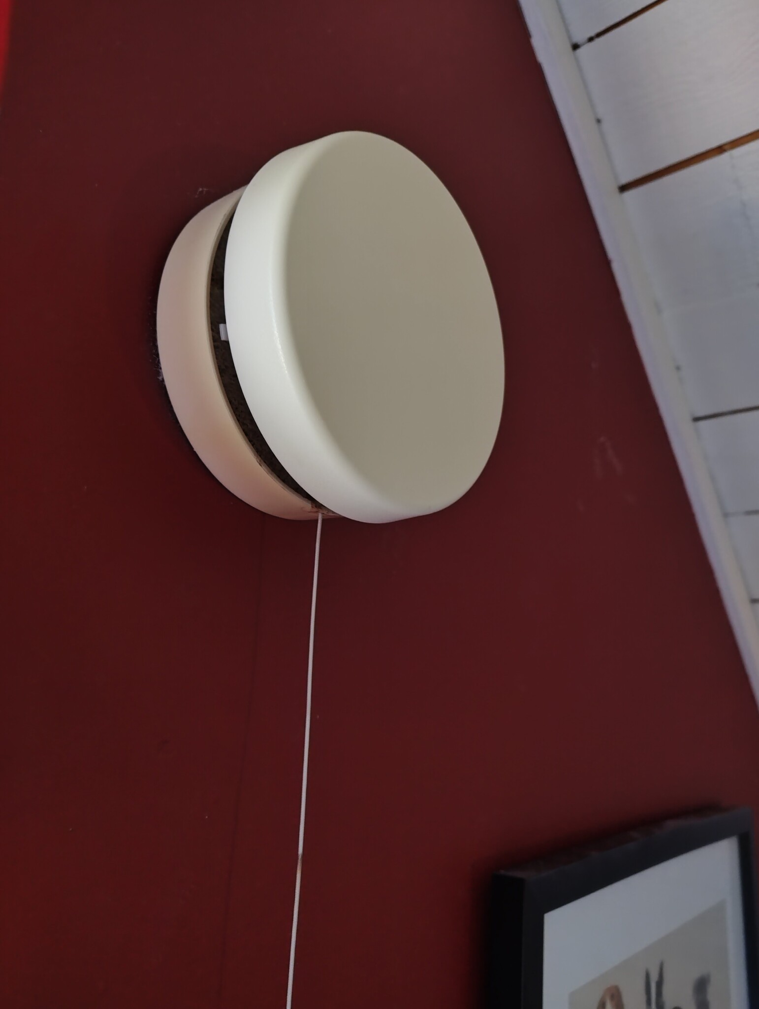

T tappvattenledning #1 Medlem · Stockholm · 61 inlägg 15 nov 2025 09:29 tappvattenledning Medlem Stockholm 61 inlägg 15 nov 2025 09:29 #1 Hej, jag lyckas inte lossa våra tilluftsventiler. Skulle behöva dammsuga filtret. Hur gör man? Inloggade ser högupplösta bilder Logga in Skapa konto Gratis och tar endast 30 sekunder #rengöring #tilluftsventiler

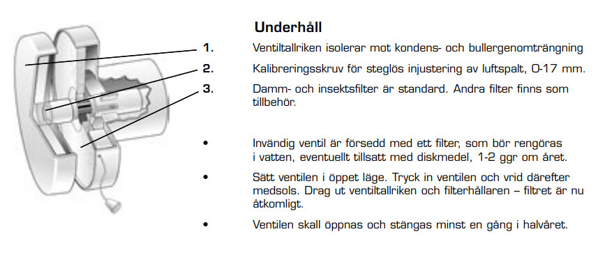

Centano #2 Husägare · Västra Götaland · 2 241 inlägg 15 nov 2025 09:32 Centano Husägare Västra Götaland 2 241 inlägg 15 nov 2025 09:32 #2 Skulle kunna vara en Fresh-ventil.
T tappvattenledning #3 Medlem · Stockholm · 61 inlägg 15 nov 2025 09:41 tappvattenledning Medlem Stockholm 61 inlägg 15 nov 2025 09:41 #3 Centano skrev: Skulle kunna vara en Fresh-ventil. [bild] Tack!
