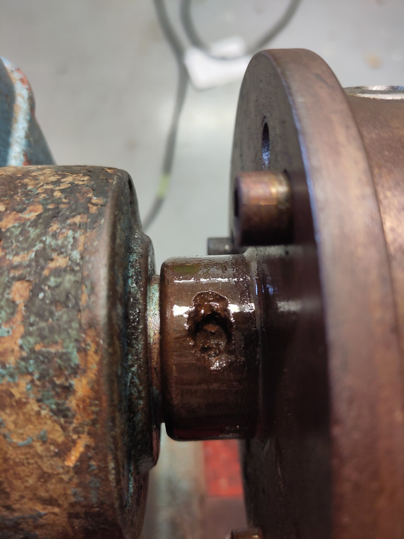

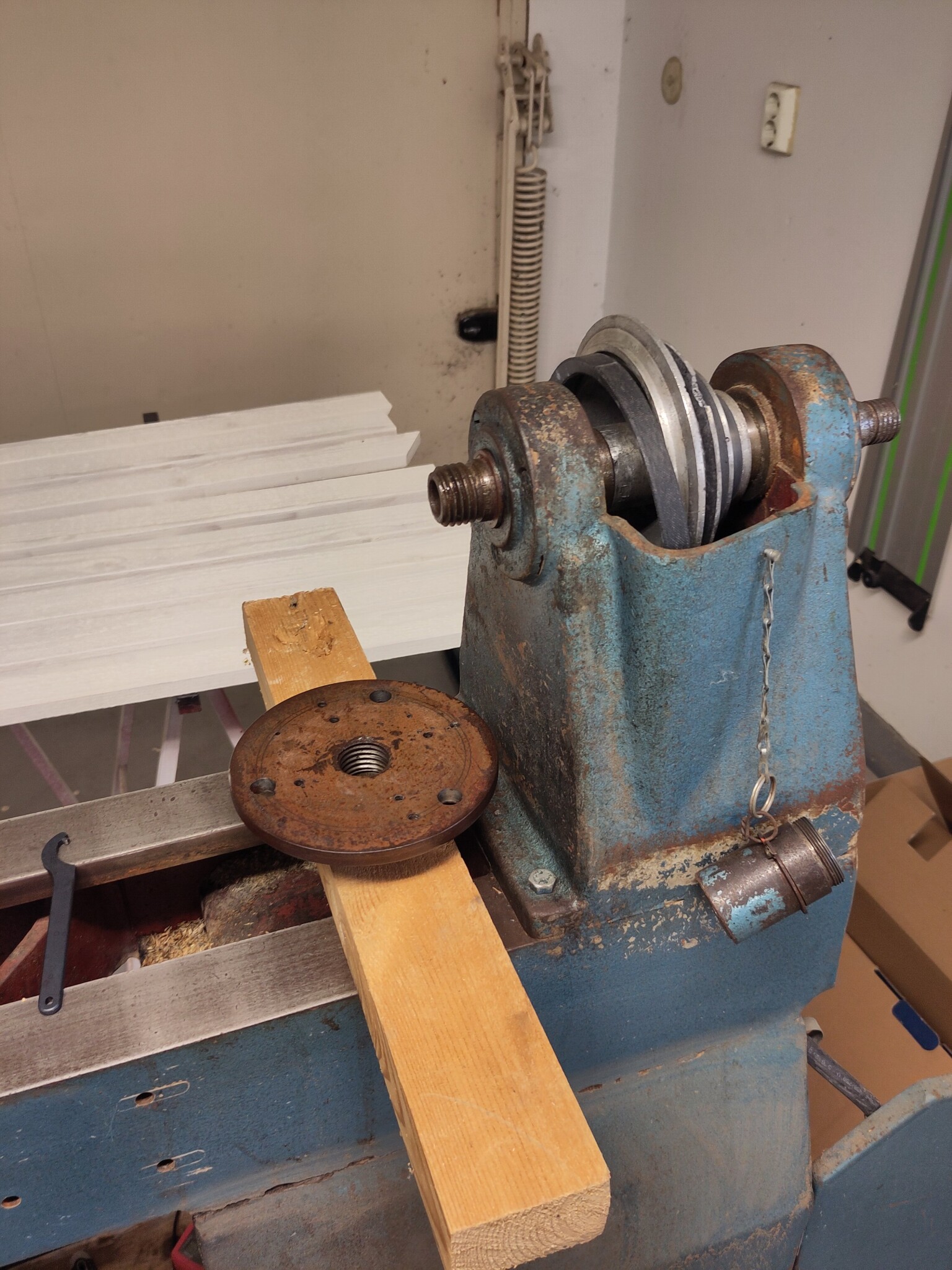

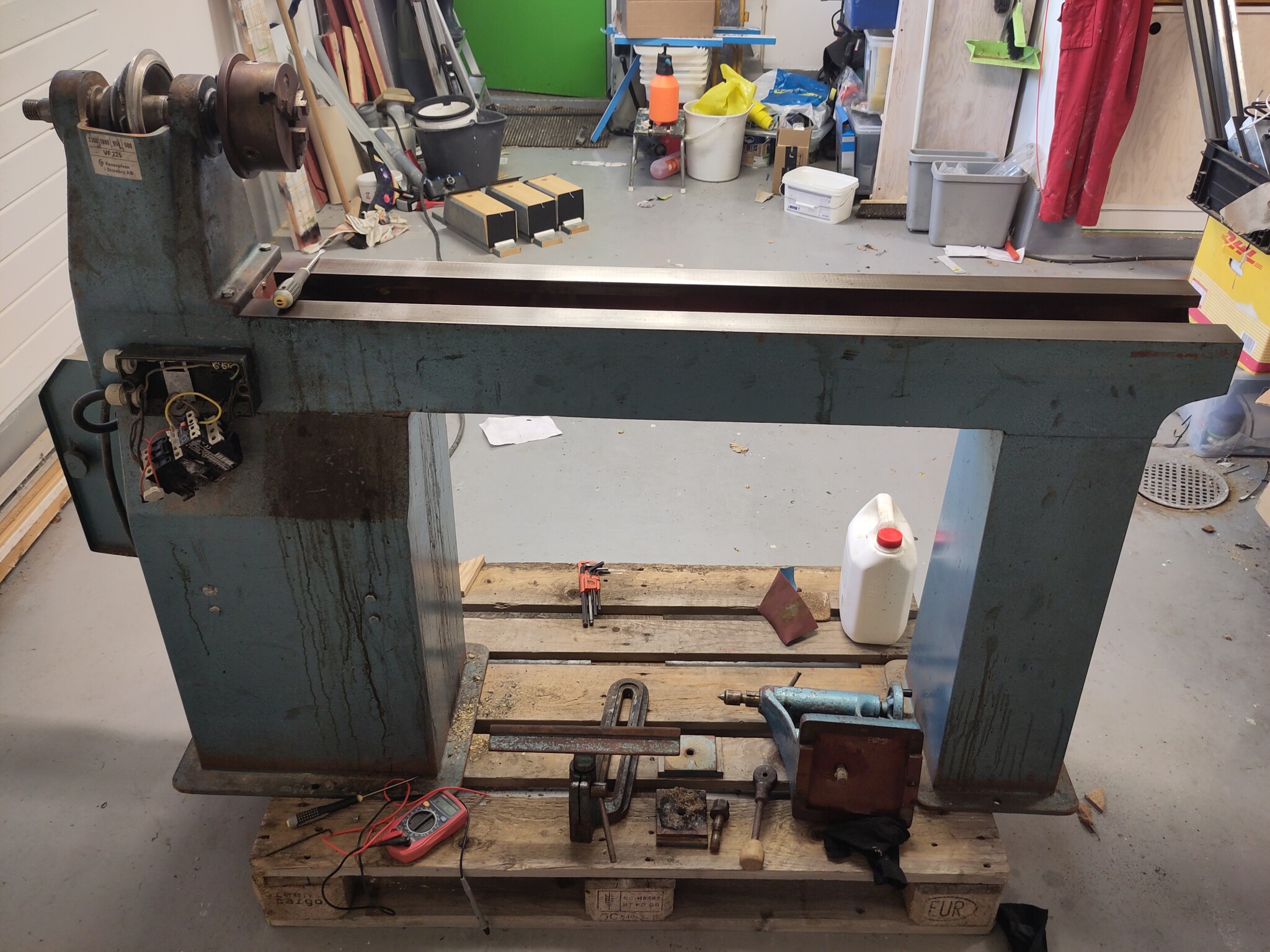

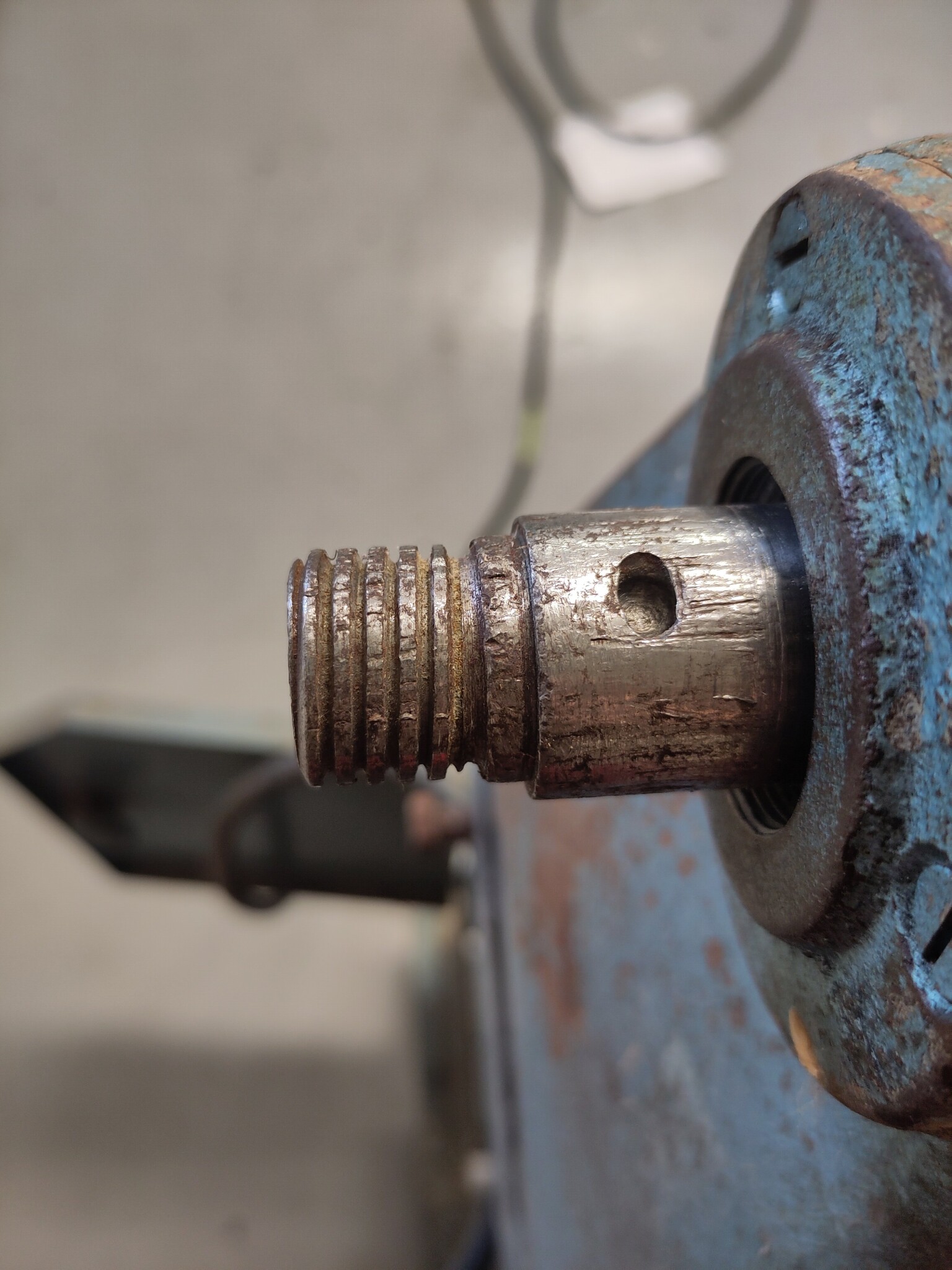

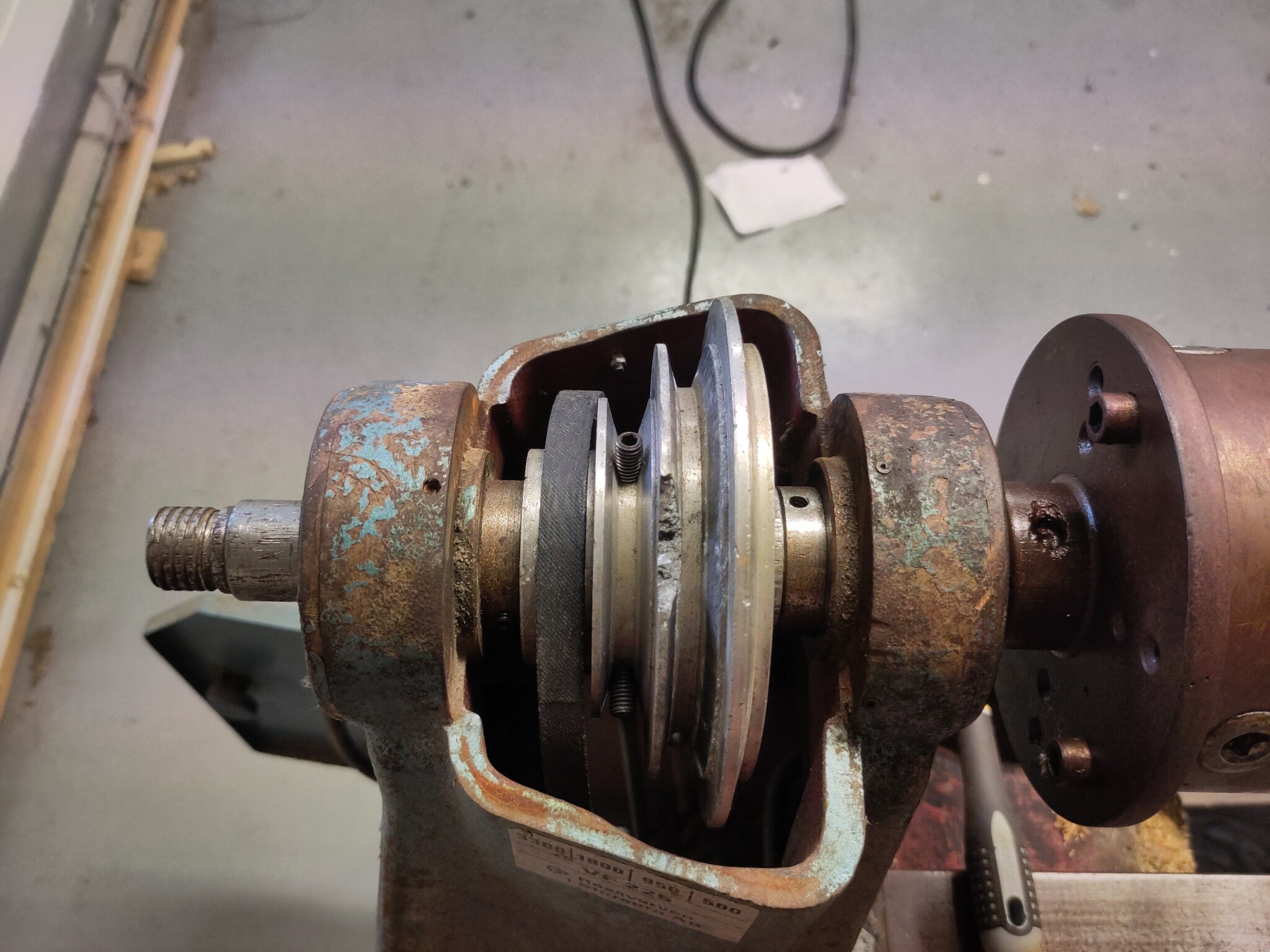

Räddade en Rexsvarven VF 225 från metallåtervinningen, jag har ju tänkt att en rejälare svarv vore bra att ha.
Den behöver lite kärlek (lock saknas till eldosan) och jag skulle vilja inspektera spindeln. Remskivan verkar sakna största skivan.
Men jag får inte loss den, och det verkar som någon försökt före mig också.
Lyckas inte riktigt hitta någon manual tyvärr.

En kvalificerad killgissning är att den lossas medsols med haknyckel.
Borra ett nytt hål för haknyckel med rätt storlek så får du nog loss den.
Annars är generaltipset värme
Borra nytt hål var ett bra tips.
Får se om jag kan få tag på nya haknycklar.
Eller göra några själv.
Jarlingar
OM svarven har broms så kan den vara limmad också..
Jag hade värmt först oavsett.
Har du TIG så är den riktigt bra att värma med på "för låg" ström.
Ingen broms, och ingen TIG tyvärr.
Funderar på om jag behöver lossa de bitarna som håller lagringen på plats för att kunna lossa spindeln.
Vill se hur den ser ut, remskivorna sitter inte ordentligt på.
Verkar som man kan använda maskinen för enklare metallsvarvning med, verkar inte helt dumt.
Arbetspall i metall med rostig plattform, haknycklar och träbit placerad vid axel och remhjul i ett verkstadsutrymme.
Haknycklar kom idag, tänker man efter så är det hela högergängat.
Så lilla nyckeln mot en regel höll emot axeln medans jag kunde lägga min vikt på den större till chuckskivan.
Glappet mellan remhjul och axel är nog bara att man inte dragit åt det en gång i tiden och nu är allt löst...
