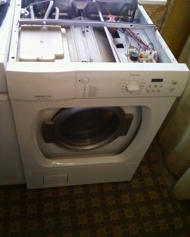

Behöver byta strömbrytaren på en ordinär Cylinda FT46 tvättmaskin.
Någon som vet hur plastsargen på framsidan sitter fast? Det finns ett par skruvar på vänster sida vid tvättmedelsfaket, men jag ser inget på höger sida. Vill helst inte bryta och bända utan att veta om det är snäpplås eller ej.

Också intresserad av att få av frontpanelen på likadan maskin; lyckades du ta av den?

Hej
Reparatören kom och fixade det. Dra ur tvättmedelslådan, det sitter ett par skruvar innanför den. Sedan är panelen loss! Snäpp på höger sida mao. (Säger hustrun som tittade på.)
