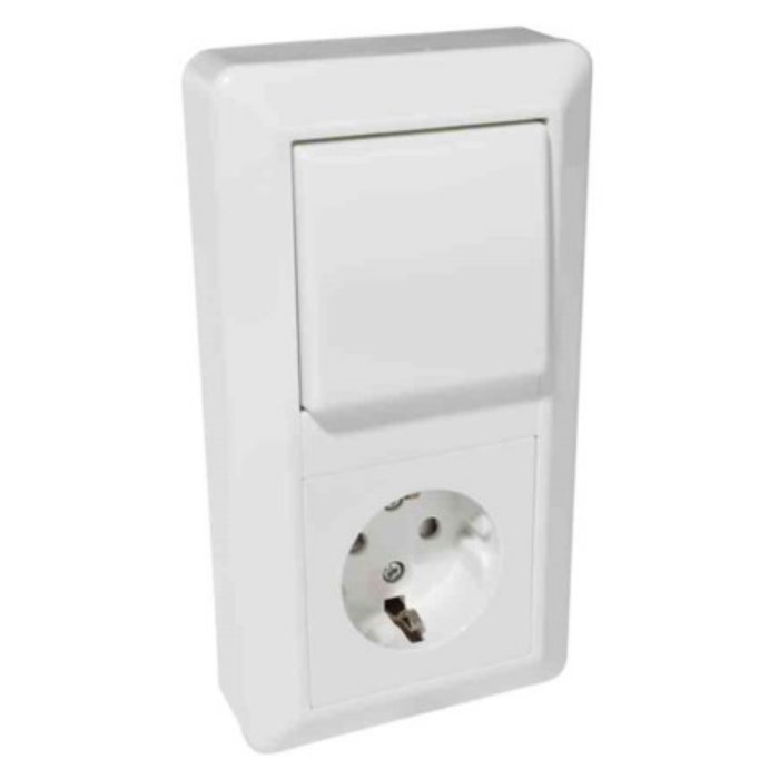

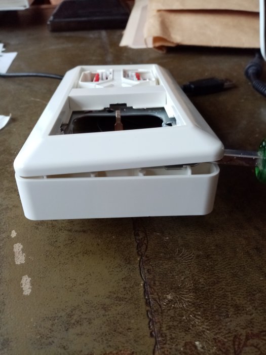

H Hageman #1 Medlem · 12 inlägg 23 sep 2021 23:06 Hageman Medlem 12 inlägg 23 sep 2021 23:06 #1 Inloggade ser högupplösta bilder Logga in Skapa konto Gratis och tar endast 30 sekunder Inloggade ser högupplösta bilder Logga in Skapa konto Gratis och tar endast 30 sekunder Jag ska montera själva insatsen i väggen men undrar hur jag får loss ramen. Jag har börjat att försöka bända upp den med en skruvmejsel, men det tar emot. Är jag på rätt väg? halj:s inlägg har markerats som bästa svar. #elinstallation #elko #lossa #ram #strömbrytare #uttag

Bästa svaret H halj #2 Medlem · 649 inlägg 23 sep 2021 23:08 halj Medlem 649 inlägg 23 sep 2021 23:08 #2 Det är två plastflärpar som ska bändas ut där lysknapparna sitter https://www.elko.se/getfile.php/1348451/produkter/doc/3/3/3646/Bruksanv3646.pdf

H Hageman #3 Medlem · 12 inlägg 24 sep 2021 09:04 Hageman Medlem 12 inlägg 24 sep 2021 09:04 #3 Tack så mycket Halj. Ditt svar ledde mig rätt.
