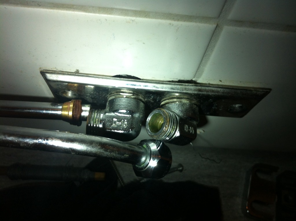

Vi har fått massa skit i vattenrören och grannen med samma bekymmer tog dit rörmokaren som snabbt och enkelt rensade ut skräpet. Jag kommer så här Långt (se bild)
Vågar jag lossa på vinklarna för att komma åt längre in? Jag här fått bort lite men det verkar sitta längre in. ImageUploadedByByggahus.se1392391725.566208.jpg
Väggbricka heter det visst. Det står mora på den.
Svarar mig själv.
Det gick ju lätt när man väl fattat mod.

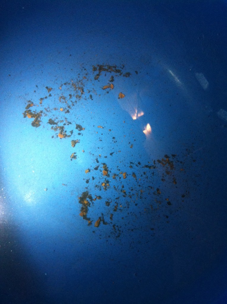

Och jo, det fanns rätt mycket skit där inne ... ImageUploadedByByggahus.se1392396320.493076.jpg

Det ser ut som du har moras "lilla system". Dessa täckbrickor har inga klämringar, utan tätar med gummipackningar. Således ska det går bra att gänga av dina vinklar motsols och plocka bort packningssatserna (finns i både 12 & 15).
