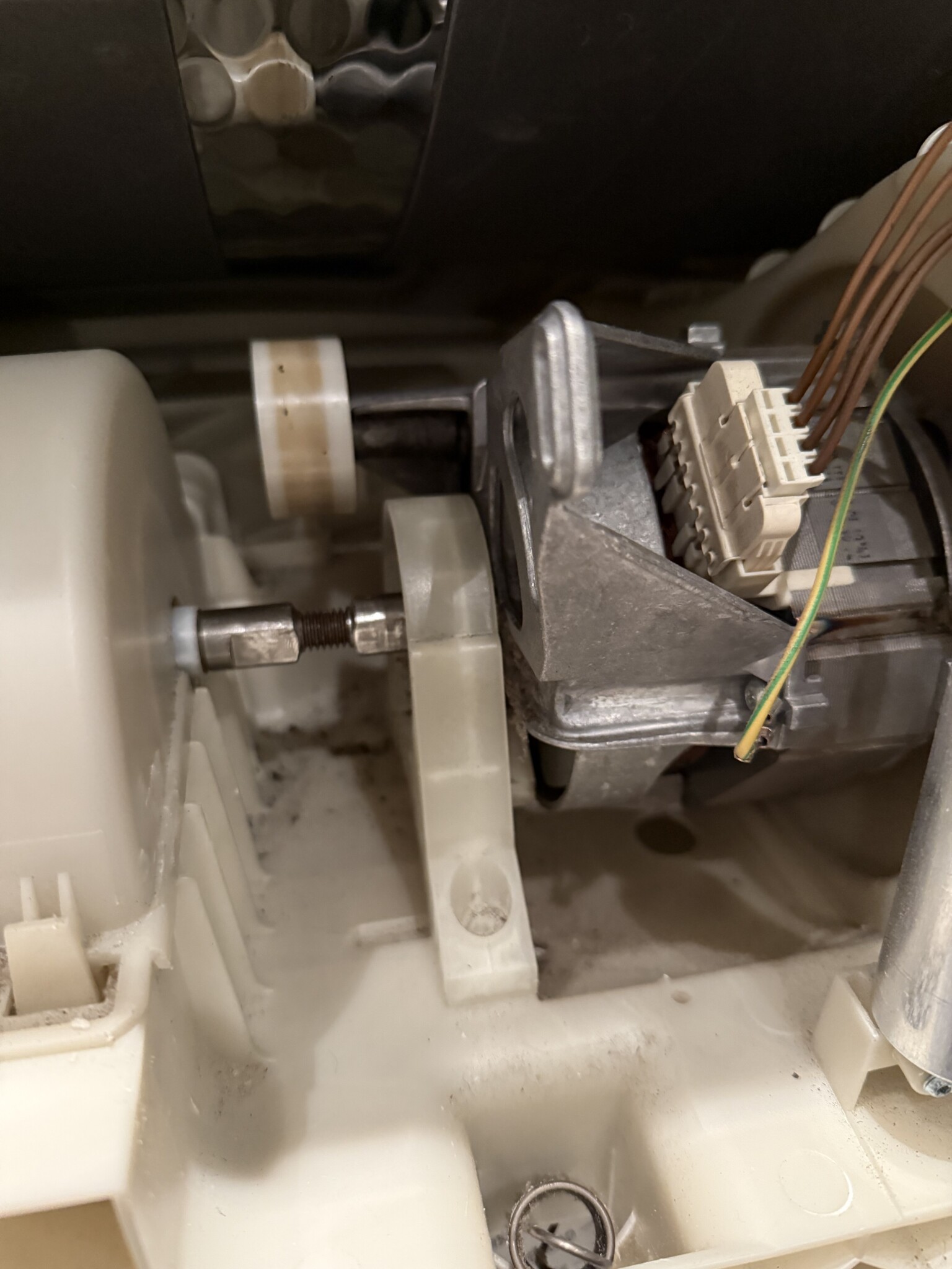

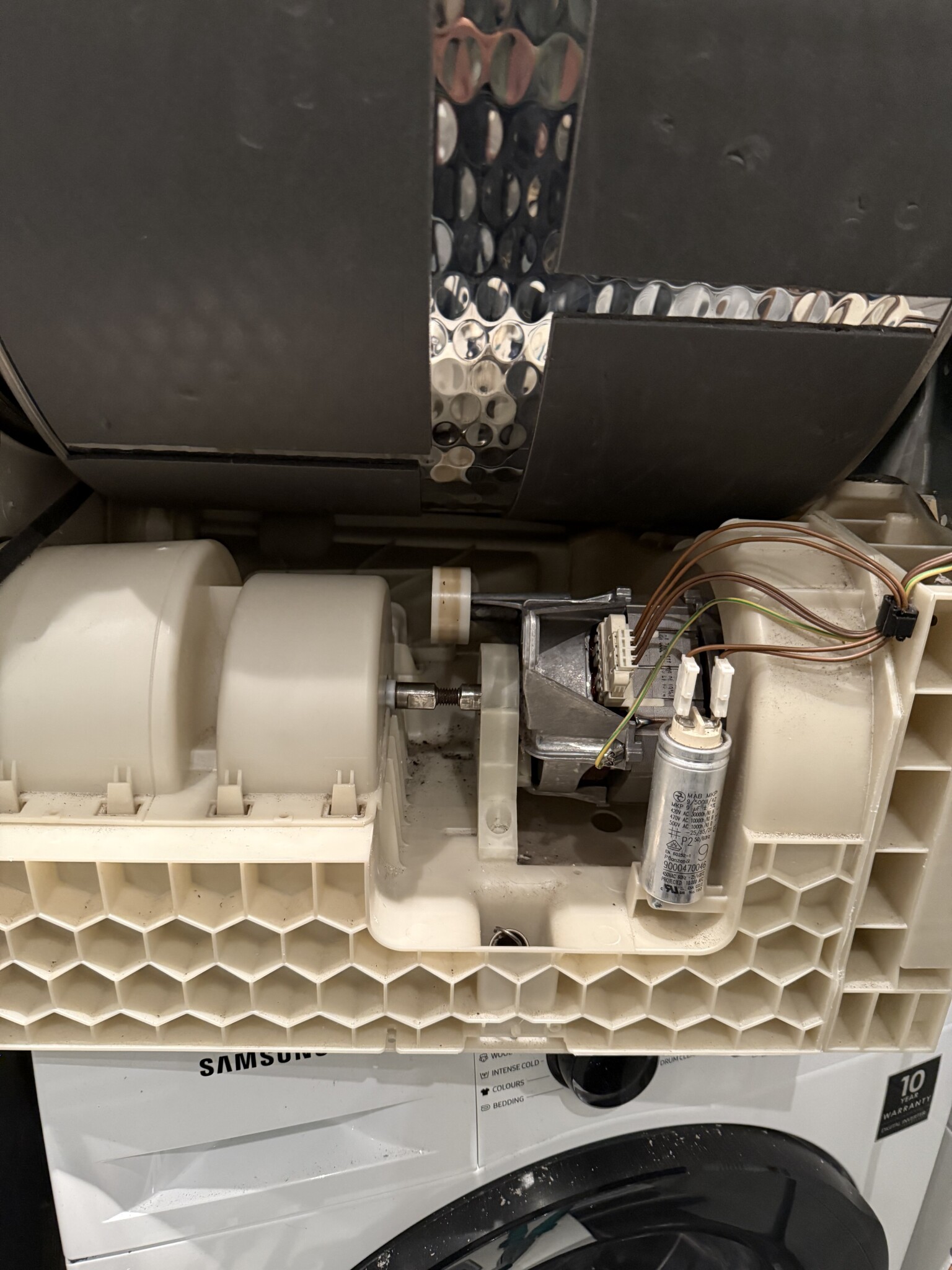

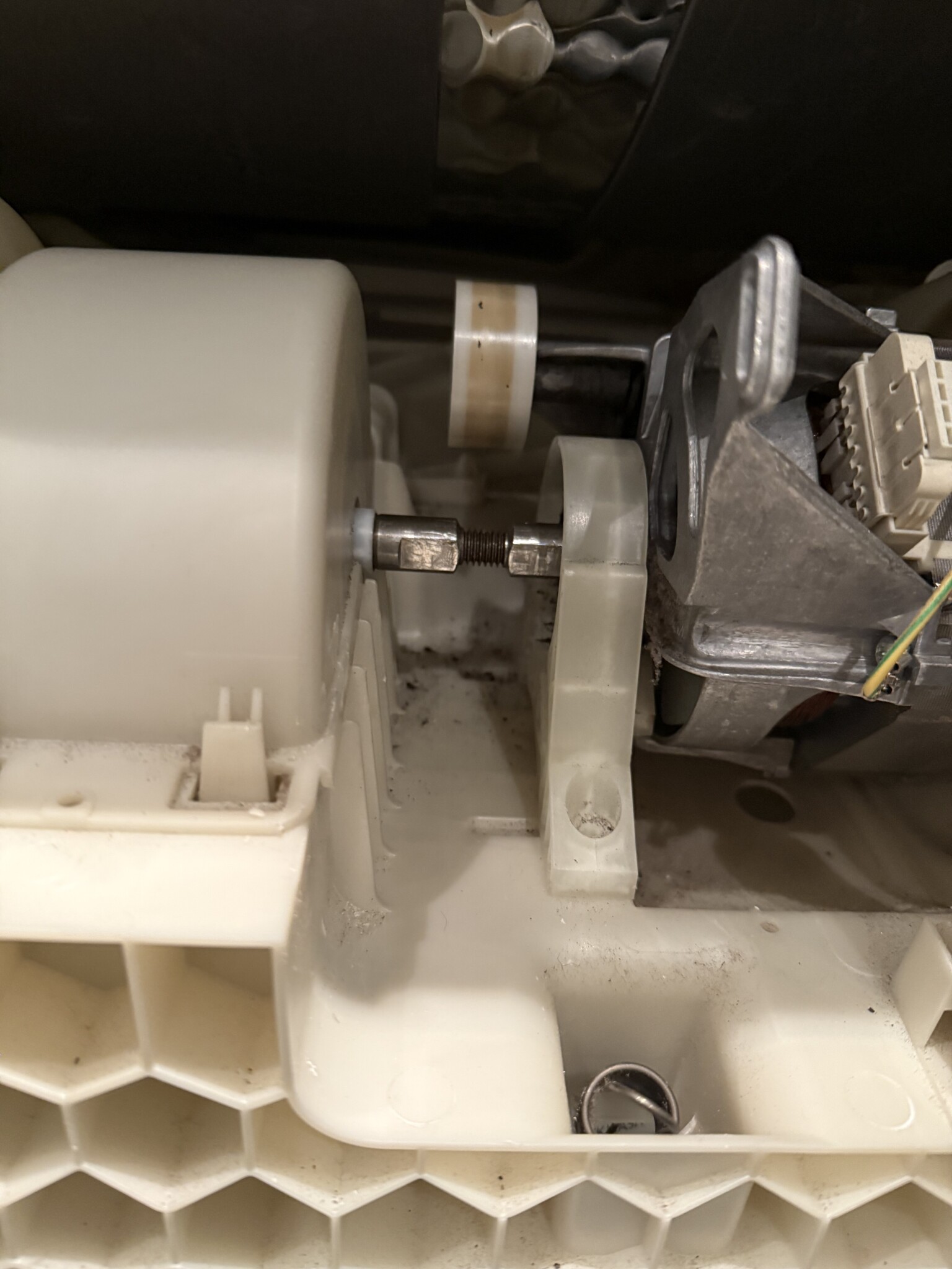

Jag håller på att byta drivrem på min Bosch kondenstumlare. Efter mycket om och men har jag fått drivremmen runt trumman, och jag förstår att den ska löpa framför de vita hjulet i plast och sen ner runt drivaxeln strax nedanför.
Min fråga, hur i hela friden lossar jag denna för att kunna trä runt remmen?
Den stora plastkåpan till vänster löper vidare under trumman med skruvar, den kommer jag inte åt utan att ta ut hela trumman, så det känns orimligt.
Den stora klämman i plast till vänster har jag lossat skruvarna på, men den sitter fast i motorn och går inte att ta bort.
Någon som har en aning och kan hjälpa mig i rätt riktning?

Men om du inte får bort fläktkåpan till vänster utan att ta bort trumman så måste trumman ut!
för remmen träs runt fläkthjul från vänster.
bakstycket måste bort för att få ut trumman
