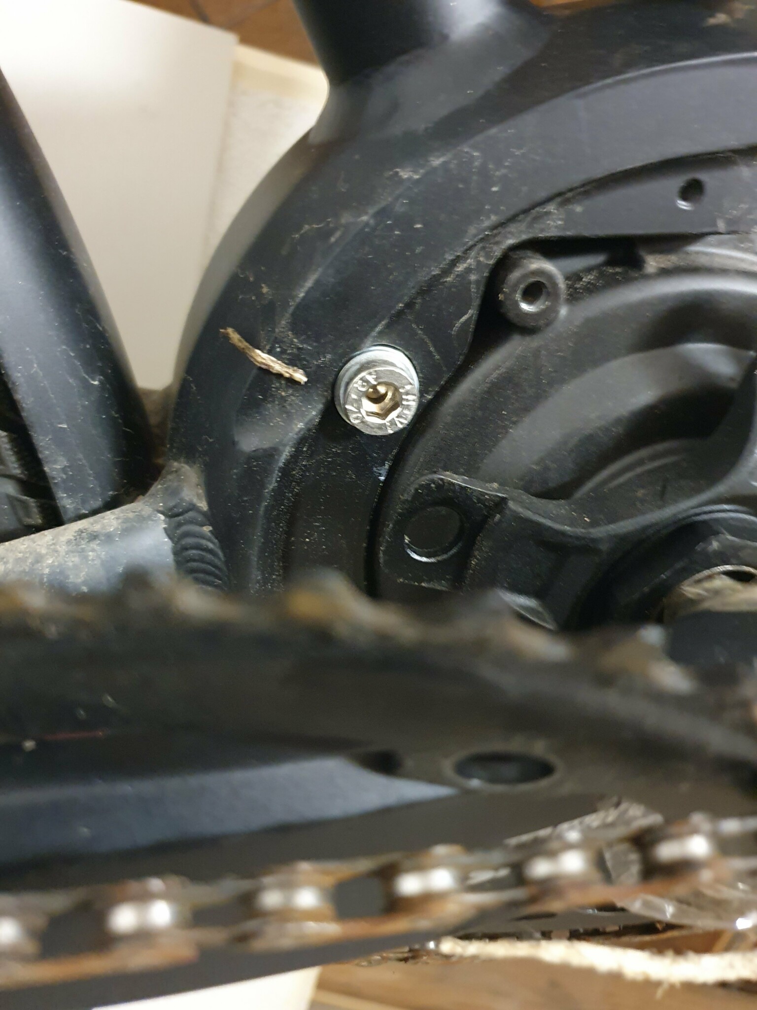

Jag behöver lossa 3 st insex skruvar på min elcykel som sitter fast.
De har 6 mm insex huvud av rostfritt stål A2-70, som behöver ca 8-10 Nm moment, men jag kan inte få loss dem.
Jag vill inte skada skruvar med överkraft så jag behöver tips och råd, hur kan jag på bästa sättet få de att lossna?
Mutter på andra sidan av motor:
Tacksam för goda tips.

Fast du kanske tänker fel? Att de ska dras med 8-10 Nm betyder inte att de lossnar med det momentet. De bör rimligen lossna med normala verktyg. Ej ikeanycklar.

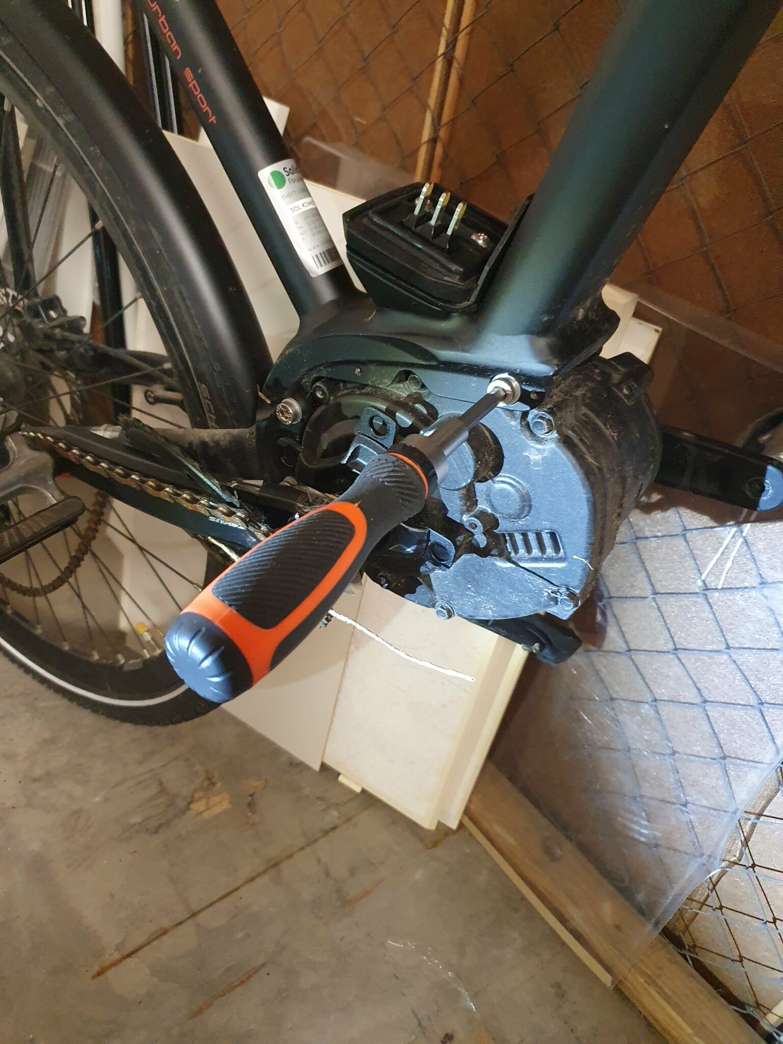

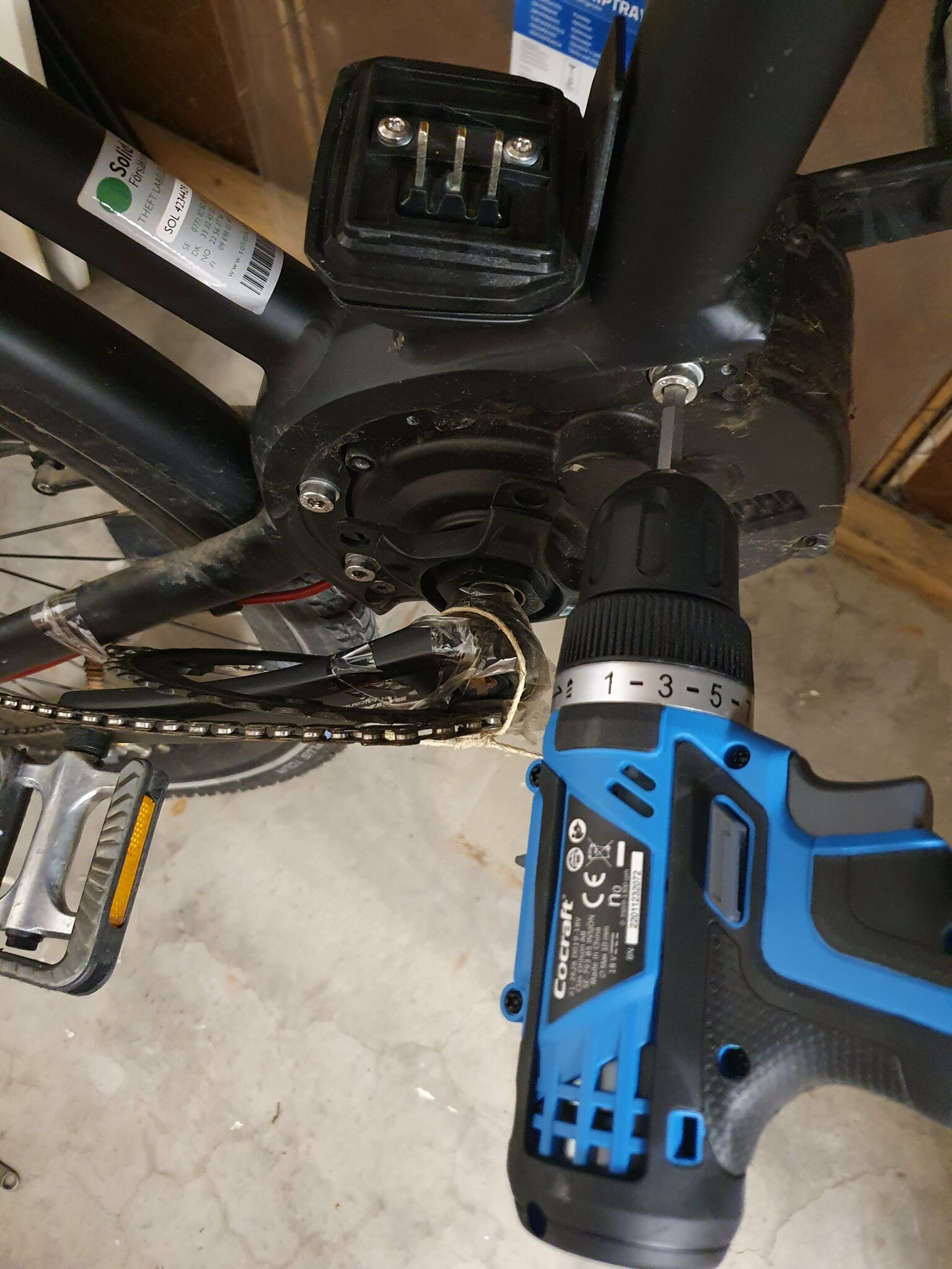

Jag har provat med slagskruvmejsel med en 6 mm bit och det gick inte.Dan_Johansson skrev:
Rostfritt i aluminium, gärna med lite vatten på det är som upplagt för katastrof...
Kommer du åt (och har tillgång till) en slagskruvmejsel hade jag börjat med den...
Alternativet är insexhylsa med ett fast skaft och slå på med hammare samtidigt som du försiktigt vrider...
Lossar det inte då är nästa steg värme....
Edit: nu dök det upp mer bilder.. är det en genomgående skruv så är det bara att mosa på... Du kan inte förstöra en skruv genom att lossa den...
Har även provat med skruvdragare med max moment 30 Nm, kunde inte få loss det.

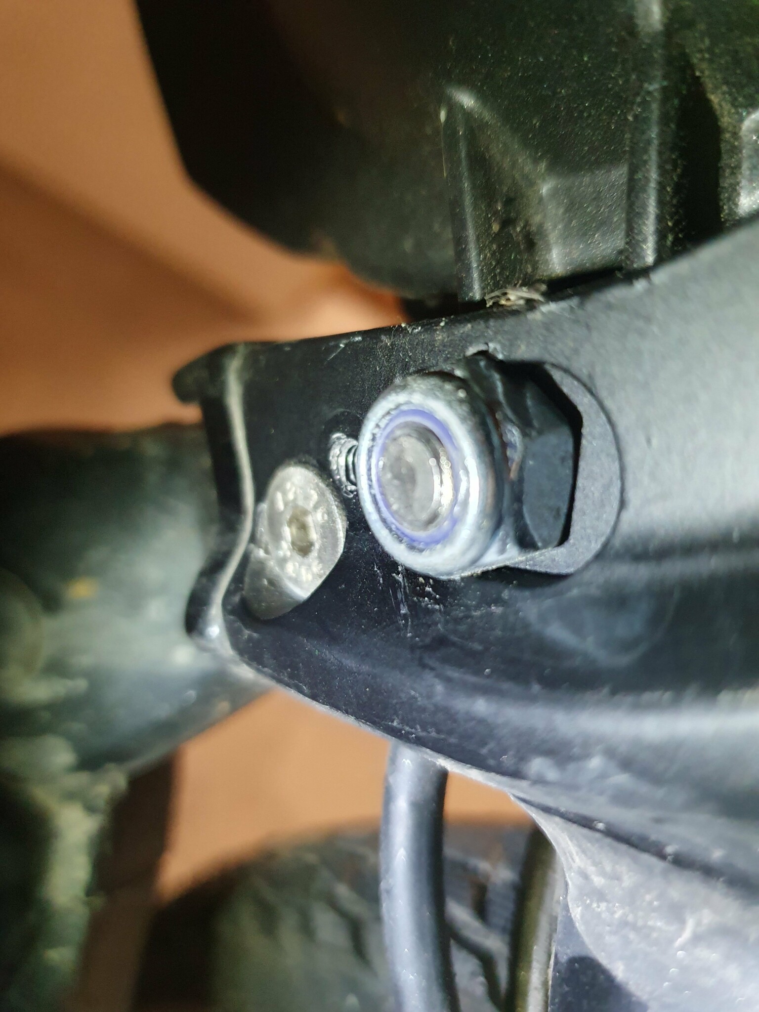

Jag vet inte om skruvar är genomgående, men jag har sett youtube videos där de lossar med vanlig insexnyckel på denna sida (snarlik konstruktion). Problemet är att mina sitter fast som sten.Dan_Johansson skrev:
Mutter på baksidan? Använd hylsnyckel för att lossa muttern, håll emot med vinklad insexnyckel på framsidanA AlminC skrev:Hej,
