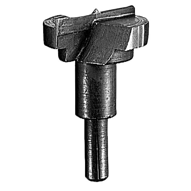

Lösningen på att göra hål för Blums gångjärn i köksluckor och garderobsdörrar
Jag har letat här i forumet efter ett smidigt sätt att göra hål för Blums gångjärn i egengjorda eller omgjorda köksluckor och garderobsdörrar.

Men ingen har föreslagit att man inhandlar en specialborr för ändamålet för endast 69:- hos Clas Ohlsson.
http://www.clasohlson.se/Product/Product.aspx?id=56106793
Detta tycks efter lite letande vara den billigaste och enklaste metoden att göra nya hål för Blums gångjärn.

Jag kör med den och en mall - Dvs, en mall som ligger an mot kanten på luckan och ger mig styrning för stora borret och för de mindre skruvhålen - Funkar ju prima! Det enda som är känsligt är djupet på hålet... Styrstiftet bygger ett par millimeter och borrar man i 16mm MDF så är det nära på att den går igenom.
Jag har funderat på att använda en kopierring och överhandsfräsen för att få ett mer exakt hål och slippa oroa mig över djupet...

Jag kör också med den, men på frihand. Nu har jag bara gjort några luckor med dessa gångjärn under åren, så en mall känns inte prioriterat. Mät, märk mitten med en pryl, borra (inte för djupt), i med gångjärnet och borra för skruven direkt i hålen.

Borren jag köpte på Clas Ohlson var en s.k. centrumborr
https://www.clasohlson.com/se/Centrumborr-HM-Bosch/p/40-9222
Priset har visst gått upp en del på 9 år, så numera kostar den 119,90 :-

Jag har bara borrat några få hål. Men köp två såna här. Kolla att det verkligen är 35mm som du ska ha.
Slipa bort spetsen på det ena borret.
- Mät ut centrum för hålet
- Borra med det spetsiga borret några mm
- Byt till borret utan spets och borra klart

Kreg har en jigg med djupstopp. https://www.proffsmagasinet.se/mask..._sOLhpv4J-qqCzM1C3tcMgJz9eGLyqesaAmBBEALw_wcB
Kan meddela att vanlig hålsåg och mdf funkar bra, man ”knäcker” enkelt bort den utsågade pluggen med ett litet stämjärn. Enkel tejpmarkering på hålsågen markerar djupet. Men någorlunda känsla är det inga problem

Köpte detta i somras när jag gjorde nya dörrar. Det borret har ju också spets-problemet men bara stanna ngn mm tidigt och sen skrapa ut med vass stänjärn om det skulle behövas. Helt ok måttdjup och passning så blev inga missöden. Kan rekommenderas!U Ulf Samuelsson skrev:
