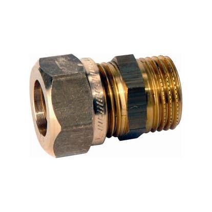

Håller på att renovera mitt badrum. Tänkte koppla vattnet till kranen. Får inte kulventilen att hålla tätt. Det läcker mellan vinkeln och kulventilen. Vad kan vara felet? Packning? Fel sorts kulventil?

Det känns som att ventilens kanter slår i vinkeln innan det är helt spänt. Som att det är för få gängor på vinkeln!
Hoppas du förstår vad jag menar.

Tror inte det är tillräckligt med gängtejp. Ta bort och lägg på igen.
Man kan även göra ytliga mindre småskador på gängen, med handkraft och t.ex. en platt skruvmejsel, för att förhindra gängtejpen från att glida runt. Brukar täta lite bättre. Finns ibland på nya rördelar som bilden visar.
Det hjälpteB BSOD skrev:
