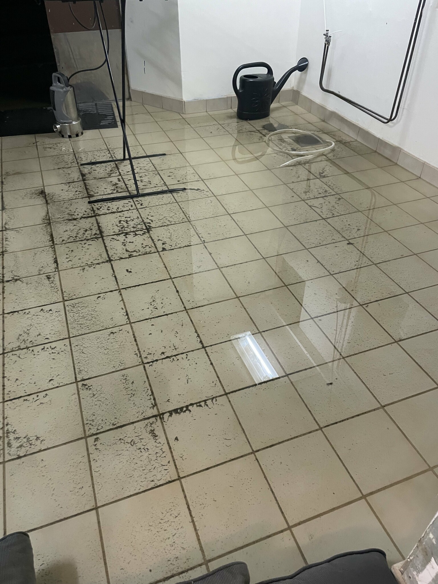

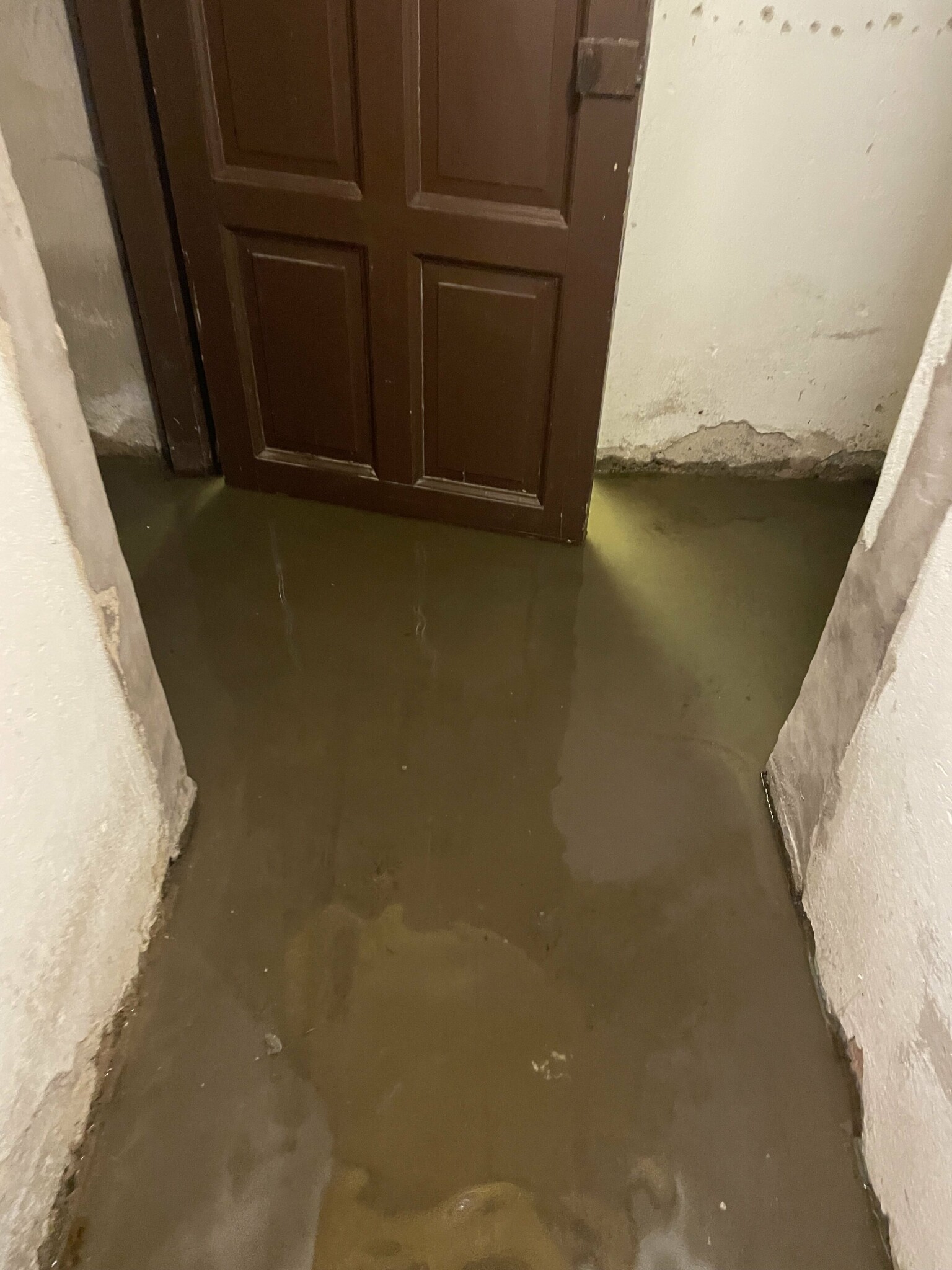

Till följd av 160mm regn på ett par dygn fick vi inatt upp vatten från golvbrunnarna i källaren. Tidigare ägare av huset har haft samma problem ett par gånger tidigare men kommunen är inte särskilt villiga att ta tag i problemet. Ett antal grannar hade samma problem inatt, men också haft det tidigare. Vattnet rann på ganska bra när jag gick ned i källaren men räddningstjänsten var på plats snabbt och hjälpte oss att pumpa, så skadorna blev inte särskilt stora av vad som går att se nu. Lyckligtvis.
Ska iväg och köpa klorin och en dränkbar pump (som en försäkring tills nästa gång..). Frågan är om det är något mer jag kan göra för att förebyggga. Någon som har erfarenhet av backventil på servisledningen? För-/nackdelar? Andra lösningar?

Tydligen så går avlopp och dagvatten ut till gatans gemensamma rör till reningsverket. Och i många fall så orkar inte gatans rör med den mängd vatten som kommer uppifrån tillsammans med avlopp. En klar miss av kommunen. Troligtvis går era stuprör till dagvattenrören och avloppet, det blir många m3 som ska försvinna bort. Är det även hårdgjorda gator i området så ska även det vattnet ner i systemet och det blir ytterligare m3 som tillförs. Då överfylls alla rör och som synes kommer det upp i lägre golvbrunnar, med vatten i källarna. Numera hos de flesta kommuner får inte dagvatten gå till avloppet, utan ska tas om hand via dagvattennät eller på egen fastighet med en dagvatteninfiltration, finns s.k stenkasetter eller stenkista av större format. Att sätta in en backvntil kan hjälpa, men ska då vara strax före anslutningspunkten vis gatan.
Ett problem som kan uppstå om det är ett eller två rör ut från huset. Vid ett rör och backventil blir att trycket utifrån så stort att den stänger och det kommer då att hamna i husets system med inkommande vtten i källaren Det brukar vara liksom lite djup där och blir svårt att kontrollera funktion utan ha en brun som går att komma ner i. Det kan bli skit i den och inte täta. Lika med om det är ett sparat rör för dagvatten så kommer alla rör att fyllas och kanske fylla grunden utanför grunden, inte bra.

Takavvattning från vårt hus (och grannarnas) är inte kopplade på avloppet. Vi har en gammal brunn där avloppet går och som inte är några problem att komma ned i, ca 3 meter in på vår tomt sett från kommunens ledning. Kommunen har utlovat lösning till tidigare ägare av vårt hus. Vi har pratat med VA-chefen om problematiken vid tre tillfällen på de 1,5 år vi bott här. Inget händer. Nu har vi haft baktryck två gånger på en vecka med vatten i källaren som följd. Första gången enligt bilderna, andra gången betydligt mindre (bara att våtdammsuga och moppa). Kommunen hävdar att inget är feldimensionerat, felkopplat eller dåligt underhållet, samtidigt som ett tiotal fastigheter i kvarteret har haft exakt samma problem i över 20 års tid. Frustrationen är på topp, därav mina funderingar på rimlig lösning..J jonaserik skrev:Tydligen så går avlopp och dagvatten ut till gatans gemensamma rör till reningsverket. Och i många fall så orkar inte gatans rör med den mängd vatten som kommer uppifrån tillsammans med avlopp. En klar miss av kommunen. Troligtvis går era stuprör till dagvattenrören och avloppet, det blir många m3 som ska försvinna bort. Är det även hårdgjorda gator i området så ska även det vattnet ner i systemet och det blir ytterligare m3 som tillförs. Då överfylls alla rör och som synes kommer det upp i lägre golvbrunnar, med vatten i källarna. Numera hos de flesta kommuner får inte dagvatten gå till avloppet, utan ska tas om hand via dagvattennät eller på egen fastighet med en dagvatteninfiltration, finns s.k stenkasetter eller stenkista av större format. Att sätta in en backvntil kan hjälpa, men ska då vara strax före anslutningspunkten vis gatan.

Problemet kommer att bli återkommande. Därför kommer försäkringarna inte täcka sådana skador eftersom i villkoren står någonting om "oväntade..." Men om ni har haft några sådana incidenter innan då är dom knappast oväntade längre.
Att göra: gräva en pumpbrunn. I bästa fall samlas vatten där och sänkpumpen kan ta hand om det. Så slipper ni allt för höga nivåer på golvet.

Pumpgrop låter vettigt. Ska lyfta alternativet med kommunen.
OM vatten kommer upp i golvbrunnarna och dom är kopplade mot det kommunala avloppsnätet, så är kommunens rör i gatan som är för små och orkar inte att svälja mängden som kommer. Nu är det så att om det bara är avloppsvatten som går ut till gatans system, så kan man ställa ett stort frågetecken, var kommer den andra mängden vatten från då, som trycker upp i husen. Är det vatten från gatans/vägens dagvattenbrunnar/dränering som går ner, då förstår jag varför husen dränks med avloppsvatten, då det blir en massa vatten som samsas i ett klent rör. Häng på kommunen och att få kartor på hur avloppsledningarna är dragna, samt hur vägar/gator avvattnas. NI grannar som har problem får gå ihop och utse en som har tid att bråka med kommunen. Det är klart en miss av kommunens VA-nät. Hur är det, har det tillkommit nya vägar och hus i området. Inte helt ovanligt att det tillkommit delar som bara har kopplats på befintliga rör och ingen uppgradering av dito. Klart kommunen inte vill tillstå, att det är fel hos dom, stora kostnader att uppgradera det som ligger kanske 1,5 meter under jord eller gata/väg
