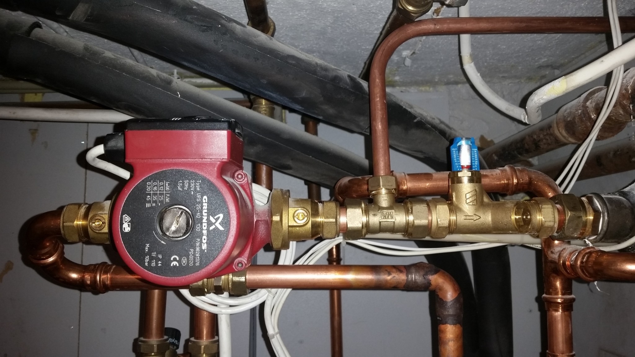

Det kommer ju upp ibland att man har problem med cirkulationen till radiatorerna på ovanvåningen och problemet brukar vara att man har grövre rör på bottenvåningen och ett sk. enrörssystem på ovanvåningen.
Vi har också detta problemet sen den gamla oljepannan ersattes med en värmepump.
Utledningstemperaturen blir ju lägre så vi plockade ner alla radiatorer på ovanvåningen, bytte alla termostater och ökade cirkulationspumpen.
Detta hjälpte till viss del men då vi inte blev helt nöjda började jag fundera över en lösning med en egen cirkulationspump till ovanvåningen men efter tips löste vi det betydligt enklare.
Har nu kopplat in röret till ovanvåningen direkt efter cirkulationspumpen och sen en strypventil till det övriga systemet som jag kan justera till önskat flöde.
Efter detta viner det inte längre i radiatorerna på bottenvåningen och vi har ett annat flöde på ovanvåningen.
Ska bli intressant att se hur det fungerar i vinter för det var ju en relativt enkel lösning.
