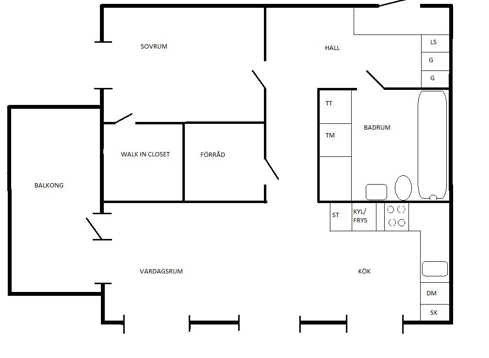

Jag har tänkt att göra om ett förråd (ca 5kvm) till ett litet barnrum, men behöver lösa ventilationen så att det går att sova där inne med stängd dörr. Förrådet står mitt i en lägenhet och har gipsväggar se bilden på planritningen så ser ni förrådet och rummen runt om.
I dagsläget finns det ingen ventilation in eller ut ur rummet.
