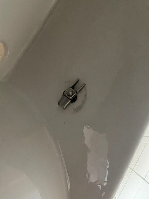

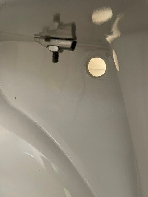

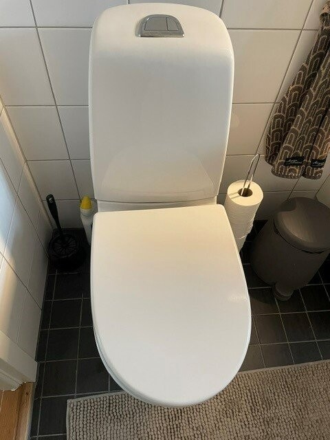

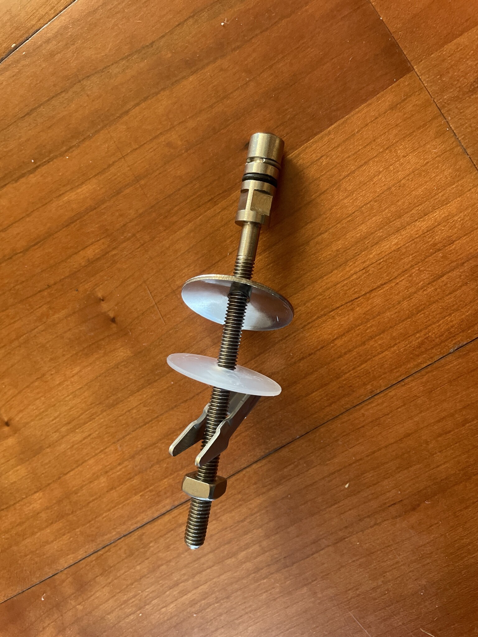

Vi renoverade både badrum och gästtoalett i höstas och köpte då nya toaletter till bägge utrymmen.
Det är toaletter av modellen "Nautic 1500 för Limning Mjukstängande Hårdsits Vit Mjukstängande Hårdsits Vit".
Jag blir gaaaalen på detta toalettsitsar.
De sitter löst hela tiden.
Jag överdriver inte om jag säger att jag skruvar åt skruven under sitsen minst 3 gånger varje dag. Den skruvar upp sig själv och gör att sitsen är lös så när man sätter sig på toaletten glider den. Livsfarligt.
Jag bifogar bilder på sitsen och hur den sitter undertill.
Är det någon som kan hjälpa mig med input om varför det blir såhär?
Saknas det någon del i monteringen? Det är rörmokaren som installerat toaletterna så jag var inte inblandad själv.

Du kan förmodligen lösa detta både med en låsbricka och med Loctite
Göran Tivenius

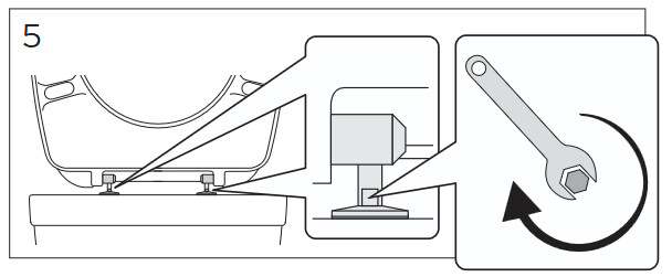

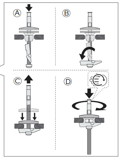

Montaget ser rätt ut om jag jämför med instruktionen. Inget tycks fattas vid detaljen som ligger mot porslinet.
Men det ser ut som fästpinnen sedan ska spännas från ovansidan (bild 5).
Kanske testa detta.

tack för svar! den där instruktioner var riktigt bra! jag ska kolla hur det ser ut jämfört med den :-)

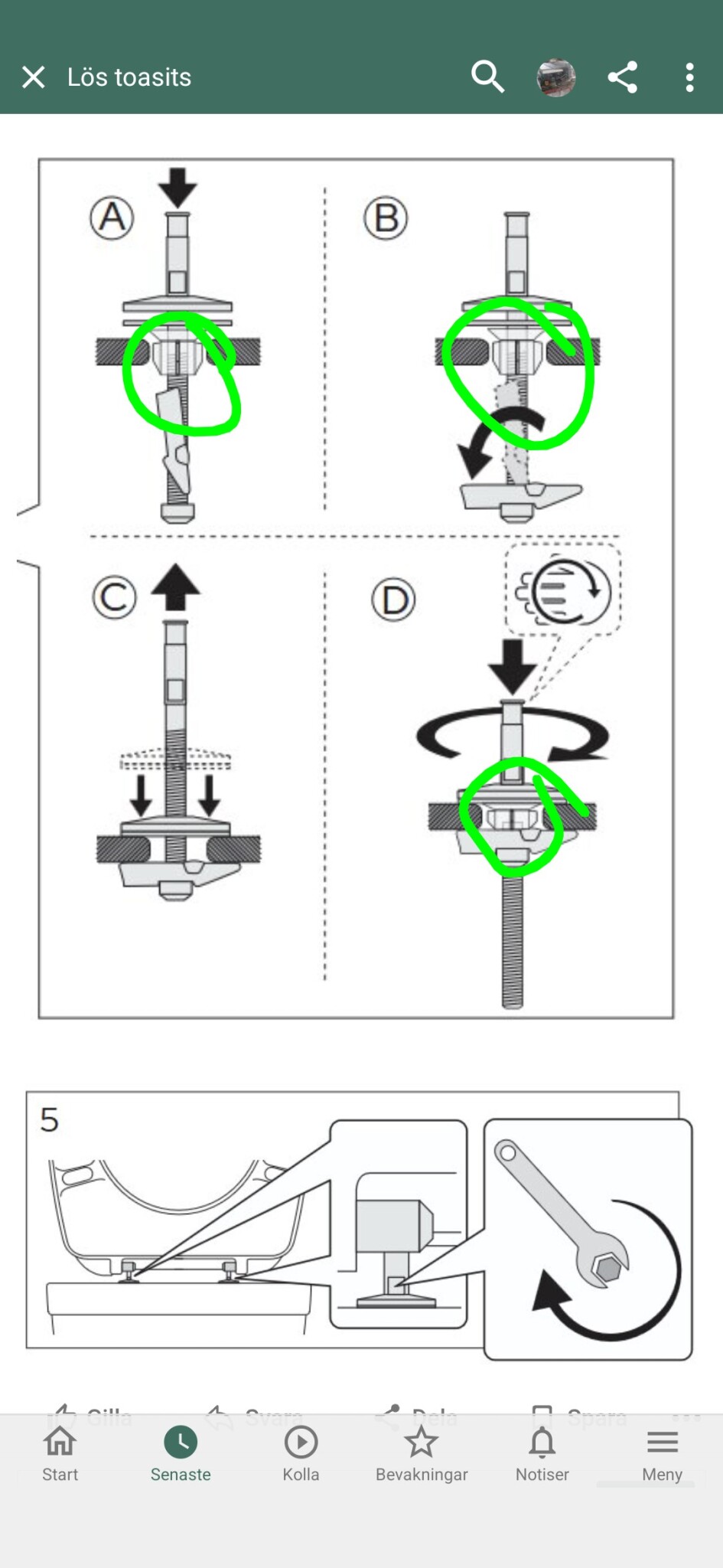

Är denna delen kvar?
Instruktionsbild för montering av toalettsits, med fokus på bussning, markerad i grönt i bilder A, B, C, och D.
Ser ut som nån form av bussning.
Ja den detaljen kan vara kritisk. Saknas den lär fästet ha svårt att sitta fast mot den glatta ytan.

Nu har jag kollat på sitsarna igen.
Jag ser inte den delen ni ringat in. MEN jag har också i ett desperat infall för några veckor sedan kontaktat företaget som då skickade nya infästningar till mig. De har ingen plupp heller.
Så mer förslag tack!
Jag kan absolut inte ta loss skruvarna helt. Det kanske funkar på ett plastlock men dessa är av porslin och tunga. Jag lägger oclså med en video på hur dåligt de sitter. Detta trots att jag skruvat åt dem flera gånger idag.

Har du samma fel på båda toalettstolarna?
Det lär behövs någon form av plast/gummi i fästet för att få det till att sitta fast mot porslinsytan imho. Enbart plåtbiten med dess smala och små metallytor på undersidan ger inte ett tillräckligt bra grepp mot porslinet, som du själv har upptäckt.
Kundtjänsten på Gustavsberg borde kunna ge ett exakt svar på varför det blir så här.
Om du själv har köpt in stolarna så är kanske inte firman som monterade stolarna intresserade av ett garantiarbete på detta, annars hade jag hört med dom.

Beklagar, så tröttsamt med lock som inte sitter ordentligt! Har själv länge bråkat med Pressalit-lock som inte passar min äldre och udda toalettmodell. Jag har däremot alltid monterat (ersättnings)toalettlock med en bussning (för att ta upp glappet i det genomgående hålet) och en gummerad bricka på undersidan. Håller med tidigare svar och tror inte heller du kan få tillräcklig friktion med bara stål mot det glatta porslinet. Lycka till!
Det måste gå att få detta bra utan att ge sig på att modifiera prylarna.
Instruktionen är otydlig när det kommer till bussningen som sitter i hålet, bussningen dyker upp hux flux mellan två bilder i inst.anvisningarna (C och D).
Du får jaga tillverkaren/leverantören/installatören efter en lösning.

ja precis såhär känner jag med. Det är nya prylar och borde funka. Jag testar att kontakta Gustavsberg.

Hittade denna video på hur det ska vara, men om du spänner rätt och tillräckligt hårt för du nog förlita di på Gustavsbergs support, eller loctite som föreslagits ovan.
Bästa svaret
Kanske är det så enkelt att TS inte spänner åt fästet på korrekt ställe, dvs på ovansidan, med rejäl kraft och med ett verktyg, som visas på videon och bild 5.
