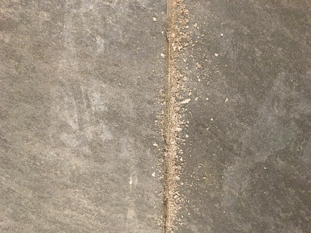

Hej, har klinkrat ett mindre rum utan fuktspärr (källare oisolerad platta). Fogen har suttit i ett par månader och fogen är smetig och lös. Kan med enkelhet peta ur med med en kniv, framförallt om den är fuktig. Jag inser att jag får fräsa upp fogen och byta den. Men vad har jag gjort för fel? Fogen är till för både vägg och golv. Fel i blandningen? Fogen är inte gammal.
Mvh
  • Ojämnt satt och smetig fog mellan klinkerplattor på ett golv vilket indikerar ett fel i fogarbetet.
Det är inte fukt från golvet då som tar sig upp och hela tiden ser till att fogen är fuktig?
Det ser mer ut som om du fogat med fix. Fixmassan har både färg och konsistens som det du fogat med.
Det är inte fix utan fog. Den ser bara missfärgad ut
Misstänker att jag använt för torr fog...
