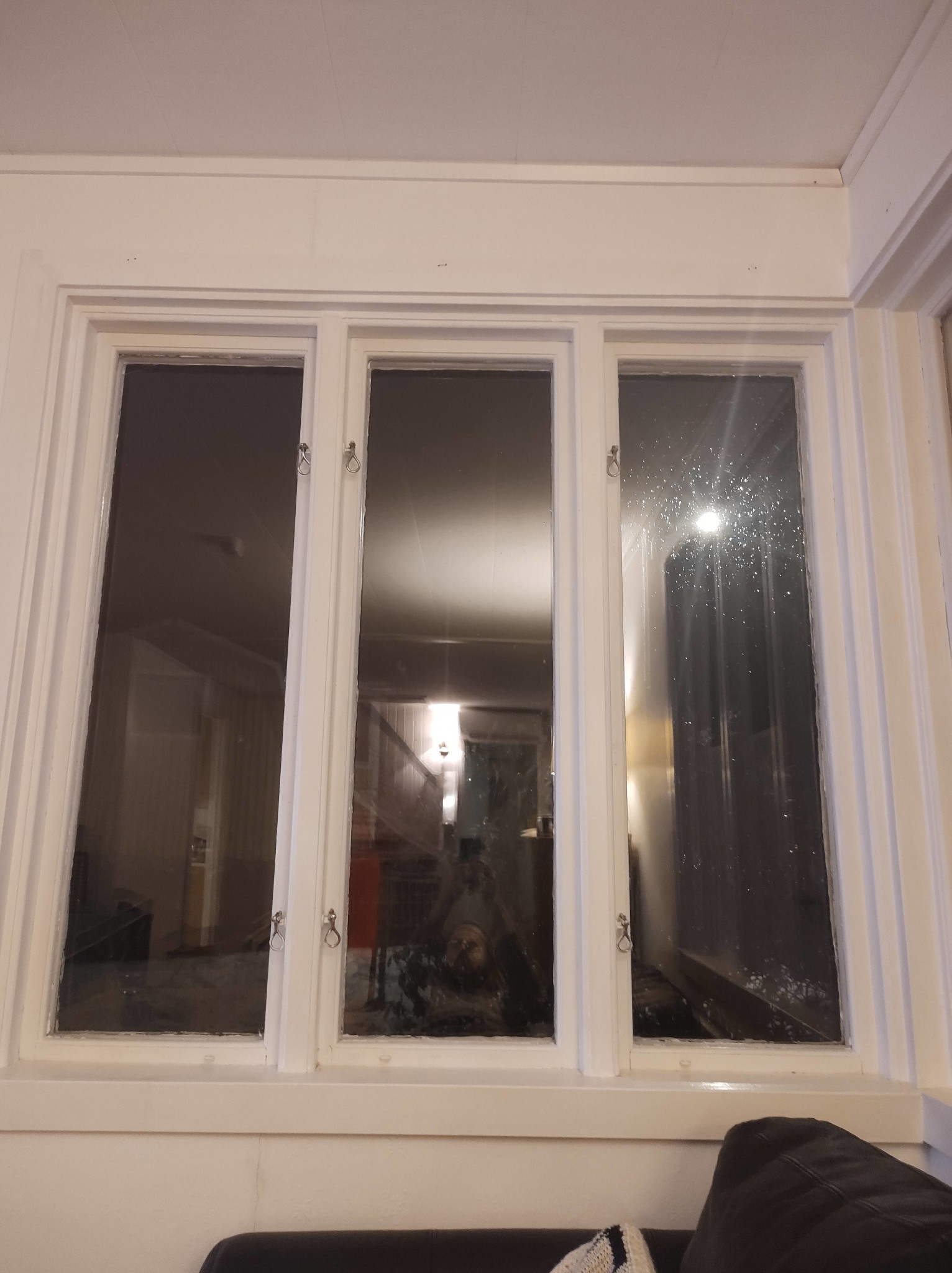

Vi har ett hus med kopplade tvåglasfönster.
Den är väldigt fina så vill inte byta ut dem men det blir väldigt kallt vid dem i vissa delar av huset.
Jag har funderat på att tillverka en lös innerbåge med t.ex. energiglas att sätta upp på vintern så det blir treglas. Eftersom huset tilläggsisolerats finns det utrymme för detta.

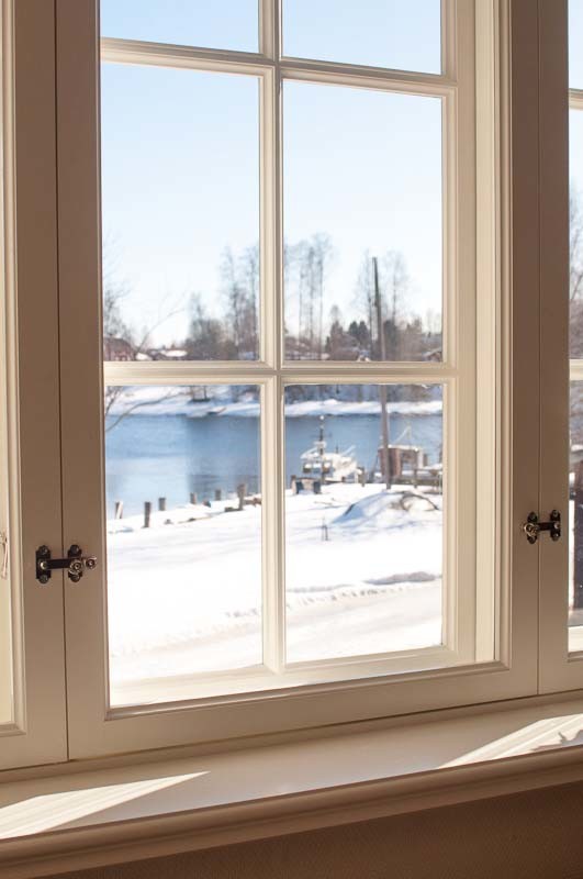

Alltså så här, fast på ett kopplat tvåglasfönster
Skulle detta funka? Finns det någon ökad risk för röta på tvåglasfönstrets inre båge?

Varför blir det kallt vid fönstrena i vissa delar av huset men inte i andra tror du?
Att lägga till en tredje, lös (inner)båge om det finns plats låter väl annars som en görbar idé. Varför inte testa på ett fönster? Du ser ju om det uppstår ev fuktproblem.
Här diskuterar man t.ex. en extra innerbåge för kopplade (1+2) bågar för att minska bullernivån.

Det går utmärkt. Dock måste en tätningslist på varje fönsterbåge (de befintliga kopplade) tas bort så det blir ventilerat. Det är endast den inre rutan som ska vara helt tät.
Finns inga som helst fuktproblem med arrangemanget, om det görs som ovan beskrivet.
