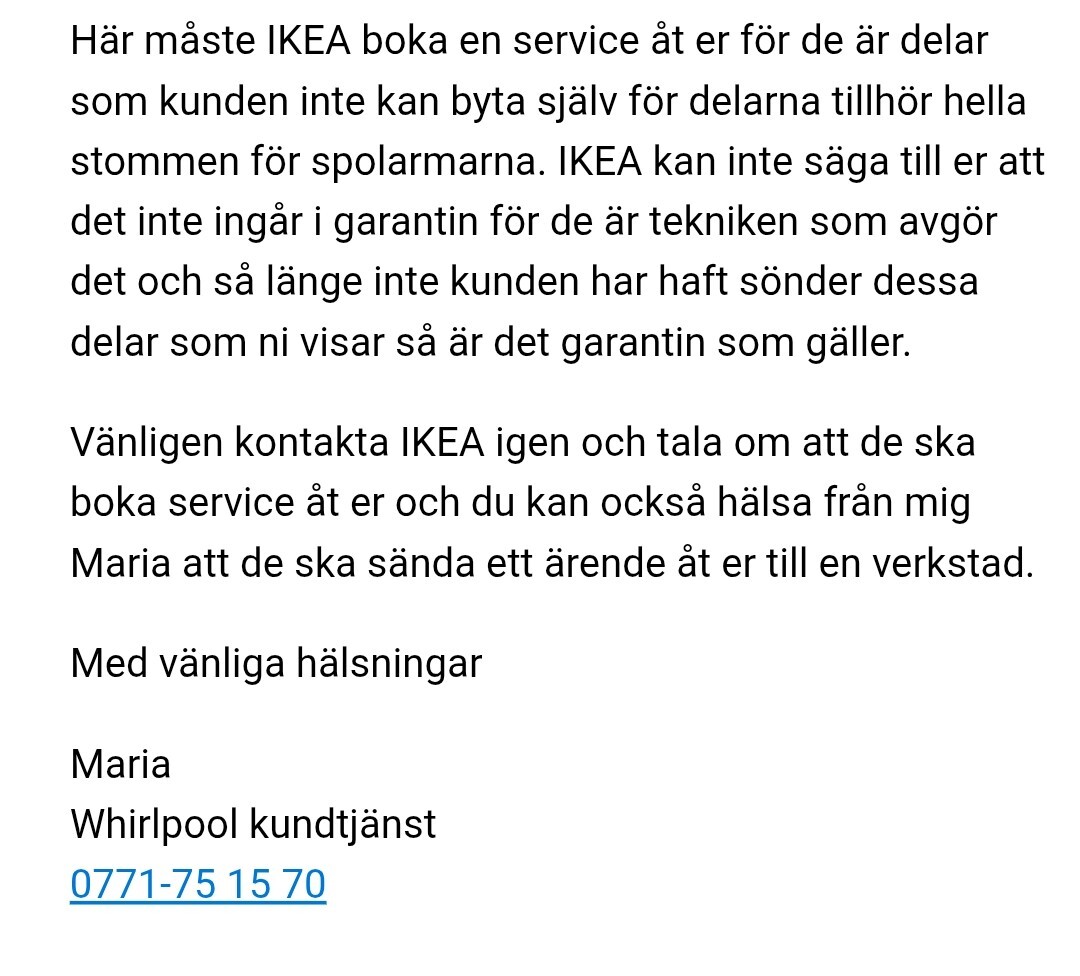

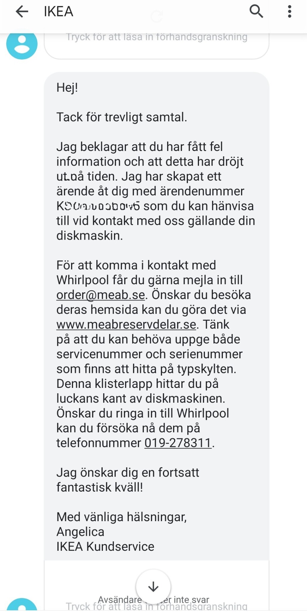

Uppdaterarar min tråd här för nu är diskmaskinen lagad. Tänkte att jag kunde testa @mexitegel tips om att spela dum och se vad som händer.
Så jag ringde Ikea igen och fick prata med support-person nr.2 som även denne tipsade om fel reservdel vilket jag avböjde och blev då dribblade vidare till Whirlpool.
Whirlpool i sin tur hänvisar mig tillbaka till Ikea och säger att det är Ikea garanti som gäller.
Kontaktar Ikea och support-person nr.3, som också hänvisar mig till fel reservdel först men inser sen att delen jag behöver inte finns på deras partners sida. Hon säger också att jag fått fel kontaktuppgifter till Whirlpool så det de säger där gäller ej och jag får en annan kontaktuppgift 🙃 😁 och nu börjar det bli jobbigt att spela dum 😂
Skickar detta till min tidigare kontakt med hjälpsamma Maria 🥰 på Whirlpool och passar på att fråga henne om det hade varit annorlunda om maskinen köpts någon annan stans än Ikea och fick tillbaka ⬇️
Så jag ringer Ikea ännu än gång och får prata med nr.4 och skickar denne alla uppgifter, mejl mm. och då helt plötsligt så gäller garantin och en reparatör bokas 🥳
Så nu är maskinen lagad via garantin men jag är osäker på om jag kommer göra om det, att spela dum och sitta i telefonen flera timmar är jobbigt 😓 men lite kul också 🤣
