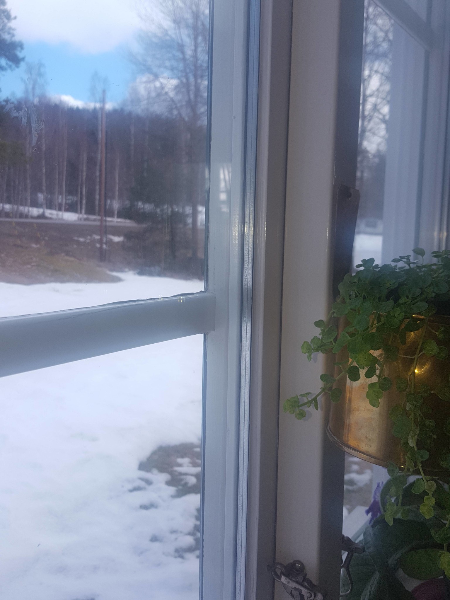

Man ska tydligen fästa rutan med trälister på insidan och det blir inte mycket trä över om man både ska fräsa ut för kassetten och för trälisten, kan man lösa det på något mer platsbesparande sätt?

Närbild på ett fönster från 1980-talet med insatt glaskassett och en smal båge kvar, utsikt över ett snöigt landskap.
Så ser det ut hos oss, fönsterbåge från -80 som försetts med glaskassett. Kanske 5 mm kvar av bågen där kassetten frästs in.
Ok, hur tjock kassett valde ni?

Inget val jag gjorde utan glasmästaren gjorde allt så jag vet inte tjockleken på glaskassetten

Jag kommer inte ihåg, vi köpte fönstren -80 och bytte från sådana som har lösa innanfönster. Vi blev rejält besvikna då det under vintertid blev kondens och frös is på glasets nederkant. När vi fick tips om att detta gick att göra hade det gått några år, jag ser att det står -88 i kassetten och efter det var kondens och isproblemet borta. Jag har inget minna av vad det kostade.
Man behöver nog inte vara glasmästare för att utföra det där, det räcker om man kan hantera en överhandsfräs, kassetterna kan man nog beställa hos t ex Emmaboda glas.

Om man bortser från den extra vikten hur skulle det bli om man köper en 2-glas kassett för några hundralappar och bara trycker dit den på insidan direkt mot innerrutan och sedan tätar runt om? Risk för kondens mellan kassett och gamla rutan?
