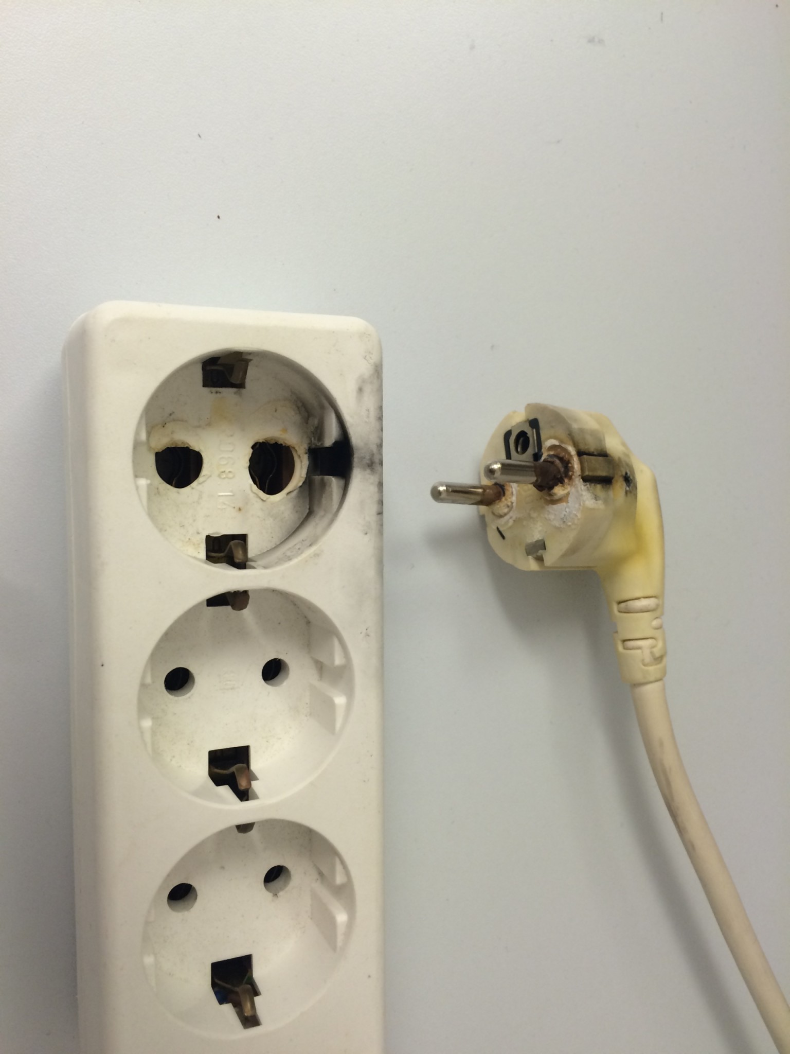

I veckan när torktumlaren gick här hemma så löste plötsligt jordfelsbrytaren ut. Det var "bara" torktumlaren som var på i huset. Vi återställde JFB och allt verkade frid och fröjd. Ett par dagar senare så gick säkringen (gamla proppar) för uttaget där torktumlaren sitter. Bytte vi säkringen medan torktumlaren satt i uttaget så gick säkringen direkt igen.

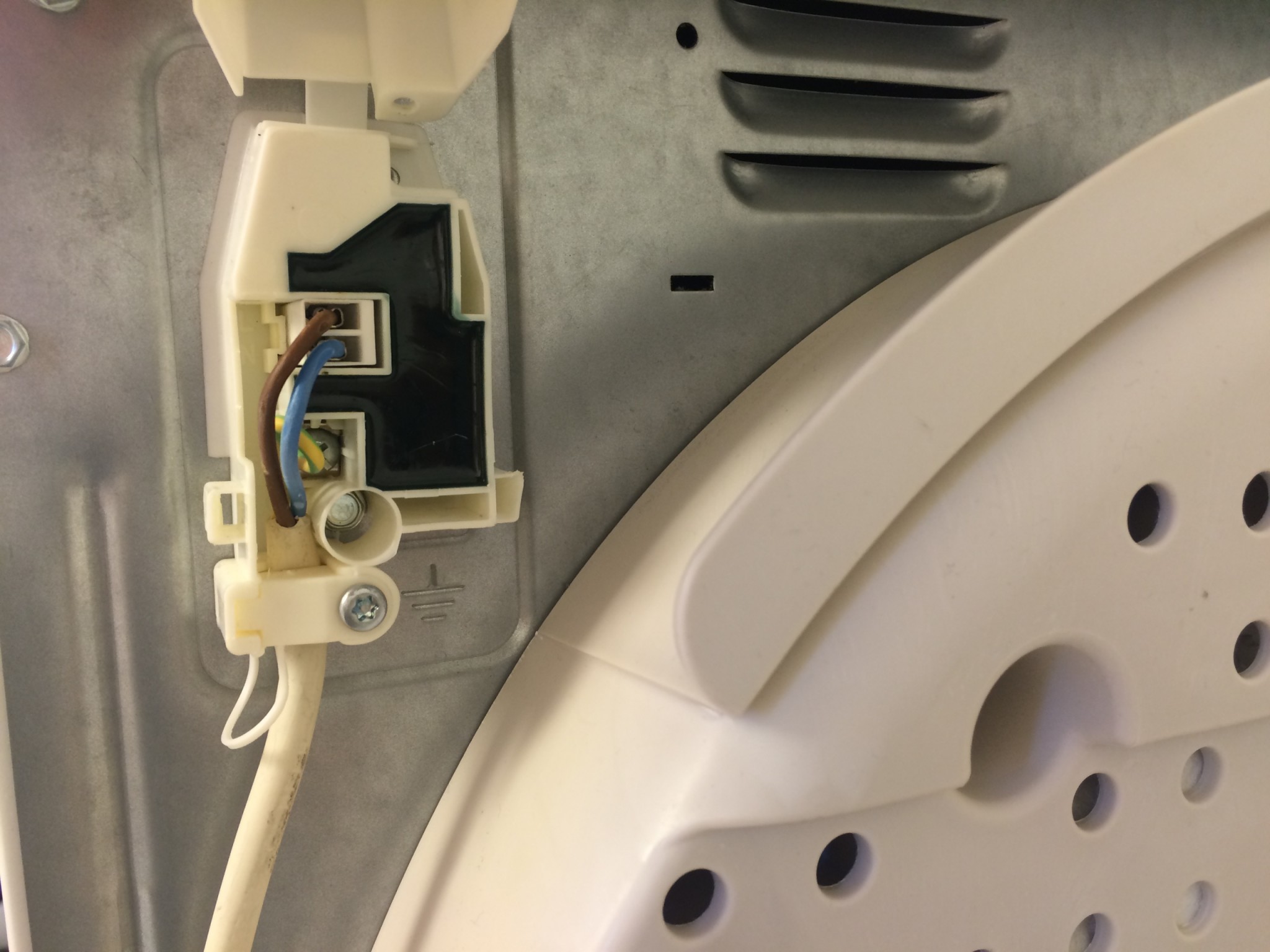

Kopplade ur torktumlaren och kikade på baksidan.
Verkar gått hett till
Tanken var om det är lönt att bytta el-kabeln på torktumlaren? Går det?

Grendosor är sällan gjorda för att klara mer än max 10A per uttag. Men kvaliten skiftar och därför kan det bli så här. Har haft exakt samma problem med ett fast uttag som en elektriker installerat och som inte tålde diskmaskinens ström.
Huvudproblemet är egentligen att vi i sverige har två olika dimensioner på stiften i stickproppar och alla uttag är konstruerade för att fungera med stift inom ett storleksintervall och konstruktionerna är också därefter och ger kanske inte helt tillfredställande kontakt för 10A ström.

Schuko är klassat för 16 A (växelström) så något annat gäller heller inte för skarvsladdställ med denna typ av uttag. Du kanske tänker på de gamla ojordade uttagen och/eller likström. Det går inte att märka ett skarvsladdställ med en lägre ström för det finns ingen som läser det, utan passar stickproppen så är det ok. Att kvalitén varierar är dock sant i allra högsta grad.
Schuko stickpropp passar i schuko uttag som handen i handsken, där ska inte finnas något glapp eller olika dimensioner. Däremot är eurostickproppar mindre, både mindre diameter på stiften och mindre avstånd mellan dem.
Det finns massor av skarvsladdar som inte ska belastas mer än max 10 A, inte minst dom som bara har en area av 0,75 mm2 och en schuko propp monterad. Och det står på alla sladdar vilken maxbelastning dom är godkända, av fabrikanten, för. Ett exempel på en relativt "bra" skarvsladd som bara får belastas med 10 A är E2403424, men jag skulle kunna lista massor av sladdar/sladdställ.

Har du fler exempel? Just denna tål 16 A enligt storel.
Titta hos Elektroskandia. E 2403424, E2403163 har 10 A "stämplat på "kontakten",
Till det kommer väl även att man kan gå ner ett steg i area på en anslutningsledning men om skarvsladden är 0,75 mm2 (vilket inte är ovanligt) blir även det lite fel om "matningen är säkrat 16 A. Det finns många fler exempel men jag "orkar inte sitta och leta.

Att de sedan ofta inte tål denna belastning, iaf inte långvarigt och inte i praktiken, det är en annan femma.Bo.Siltberg skrev:
Vi har t ex som sagt redan börjat få varningar vad gäller elbilsladdning med Schuko, och ju fler som kommer försöka det, desto fler bränder lär det bli.
Dina exempel elmont har inget med frågan kring Schuko att göra, det är upprullade sladdvindor, klenare kabel osv som ger märkningen där. Och har man lite känsla för vad som ger en vettig elektrisk kontakt är det heller inget problem att välja de typer, fabrikat etc som kommer klara 16 A galant och tyvärr är det helt oavsett ev märkdata som fabrikanten ger. Den alltmer uppdrivna hysterin kring fabrikanters anvisningar, märkningar, osv som ofta kommer upp här på BH är tyvärr i många nutida fall fjärran från det misshandlade begreppet "kvalitet".

Där har jag faktiskt empiriska data. Skulle göra något i källaren med matningen till (visade det sig) diskmaskinen. Fick höra från köket "DISKMASKINEN FUNKAR INTE!". Inga problem, snabbt och lätt fram med en vinda som låg och skräpade, drog ut en två meter eller så och pluggade i ett uttag som fortfarande var matat.GK100 skrev:
En stund senare ifrån köket: "DISKMASKINEN FUNKAR INTE IGEN!" Springer up. Termosäkringen i vindan har lagt in sitt veto mot detta uppenbara missbruk. Kabeln, av vanligtvis otäckt styv plast, är så varm att den "rinner" ur vindan när jag vevar ut den...
Letar upp annan vinda, drar ut alla tio metrar på vardagsrummsgolvet innan diskmaskinen får köra klart.
Hurra för termosäkringar!
