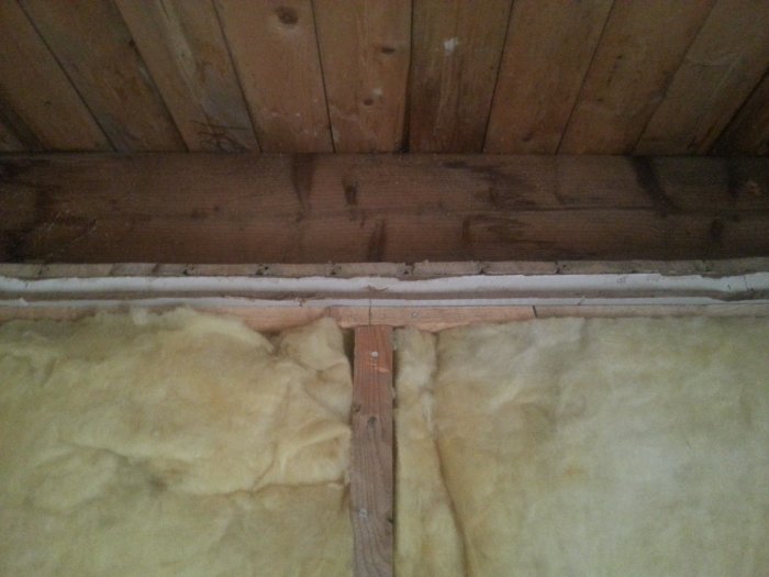

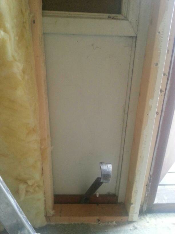

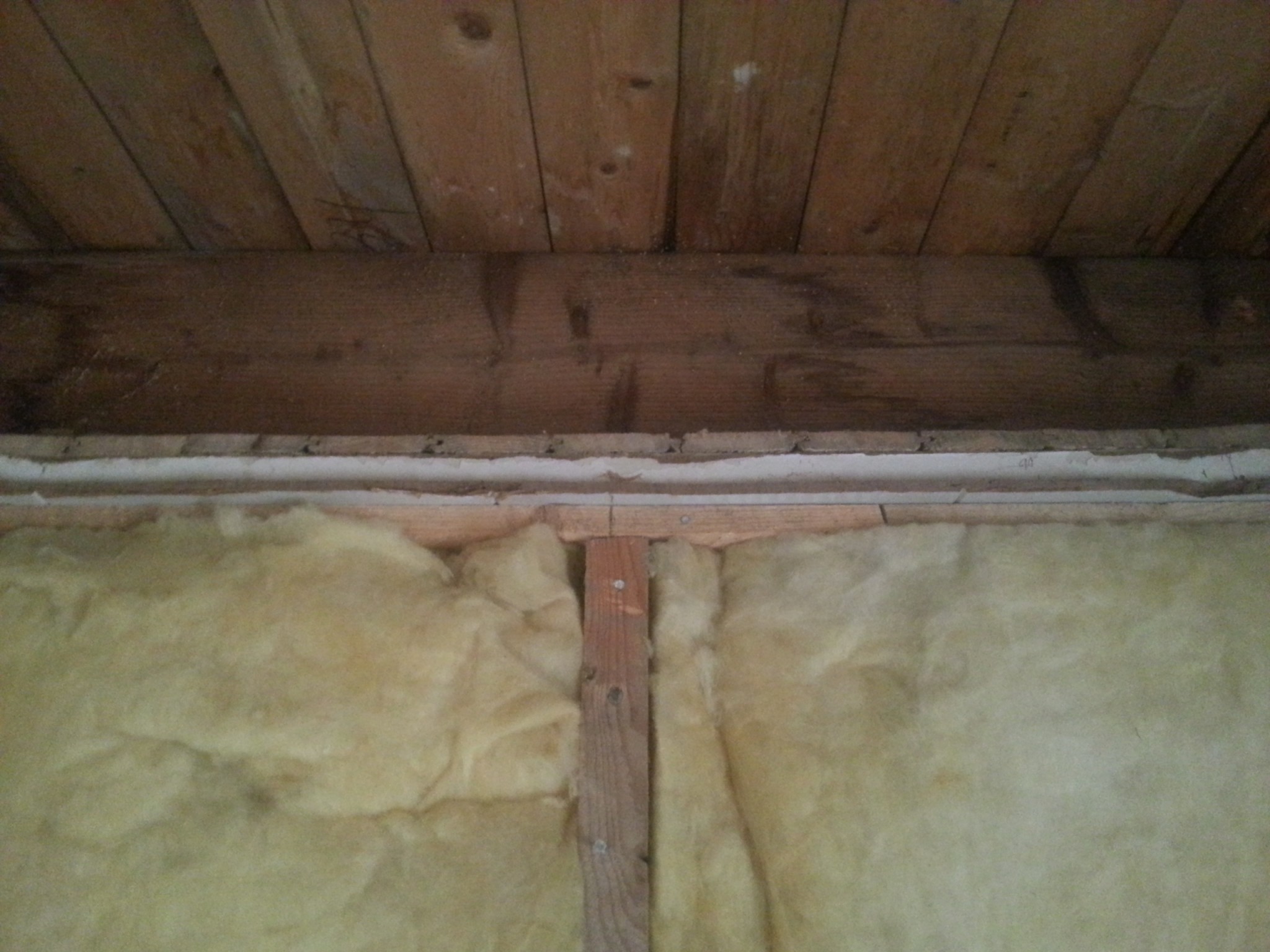

Det gäller en gammal kallfarstu som någon gång blivit isolerad invändigt på väggarna men man glömde taket. Man lät foder och socklar vara kvar bakom isoleringen. Funderar på om det är värt att riva bort allt och göra om. Finns det ngn vits med att få bort luftfickorna och kommer det förbättra ev köldbryggor?
Synd lite dåligt men det gamla innertaket är kvar ovanför uppreglingen. Köldbrygga?
Vilka luftfickor är det du nämner?
Mest inverkan har det så klart att isolera taket, men där slog jag helt säkert in en öppen dörr
Finns det någon luftspalt nu?
Kallfarstu skriver du, ingen värme i den hittills alltså? Ska det bli värme där inne? Tänker mest på det där med fukten. Ser ju att det är byggplast nu, men luftspalt och vädring på utsidan hör ju till.
Ska det vara samma isoleringstjocklek efteråt har det kanske liten betydelse att göra om, såvida det inte finns den del luftläckage och drag genom isoleringen osv som fixas till.
Det känns lite grann som antingen eller, ta ner rubbet och bygg upp nytt efter konstens regler, eller isoler taket i samma stil och var nöjd. Personligen hade jag haft svårt att undvika det första alternativet.

Det blir ju en del luft mellan isoleringen och den gamla väggen eftersom isoleringen inte fyller ut tex där fönstren satt förut. Man har satt asfaboard på utsidan, men sedan är det fönsterkarm och foder på det. Och uppreglingen sitter utanför de gamla socklarna så det blir lite luft bakom.
Jag tror att den gamla fasaden som bestod av eternit är kvar bakom träpanelen med en luftspalt emellan.
Utrymmet har ju stått varm länge eftersom de gjorts om till varmfarstu för länge sedan, men det har varit kallt då taket inte varit isolerat. Skillnaden kommer bli att taket är isolerat och golvvärme.
