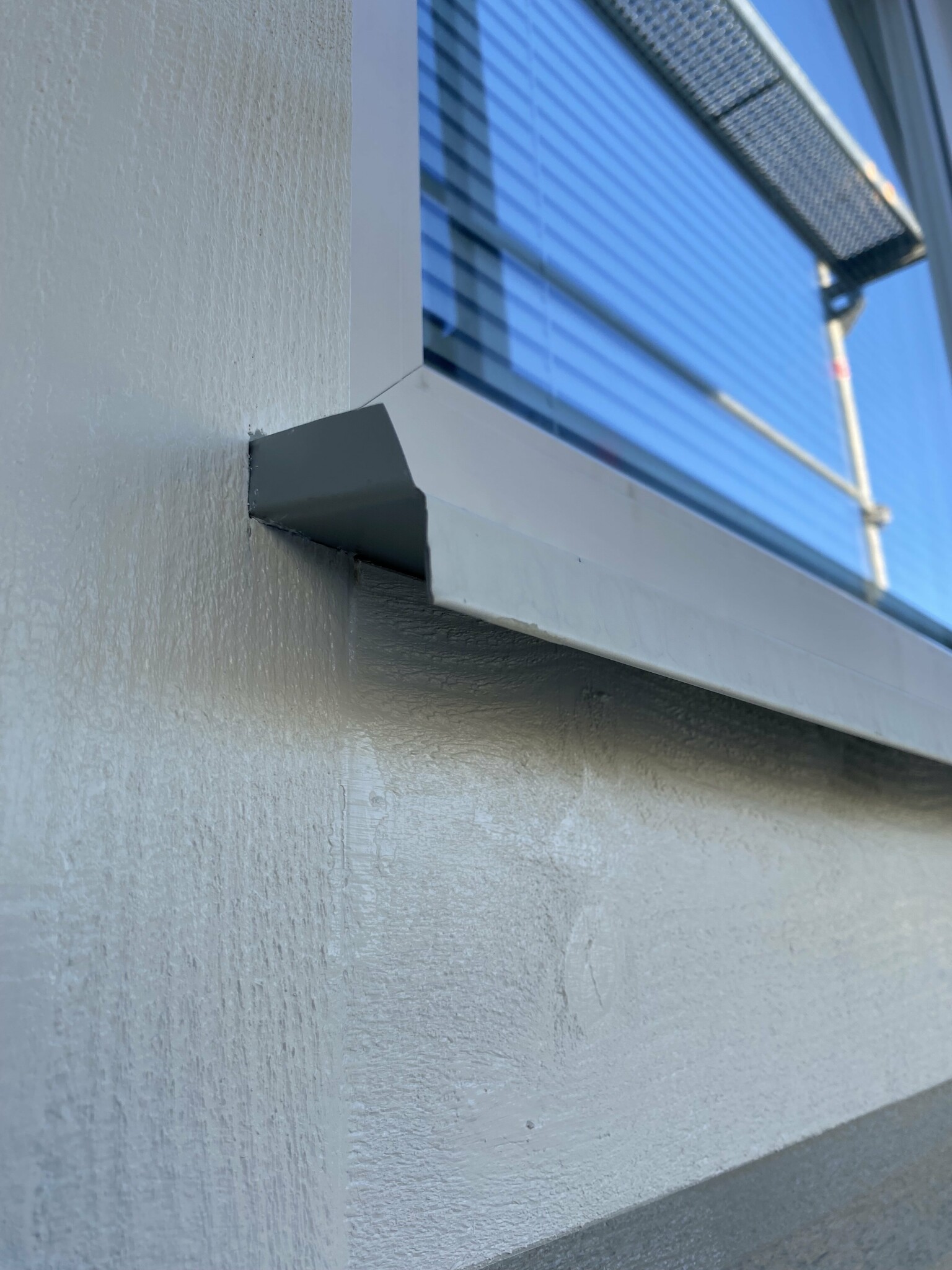

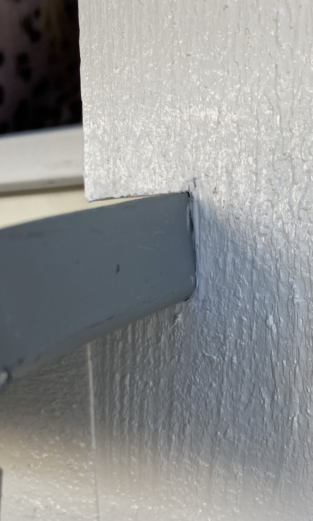

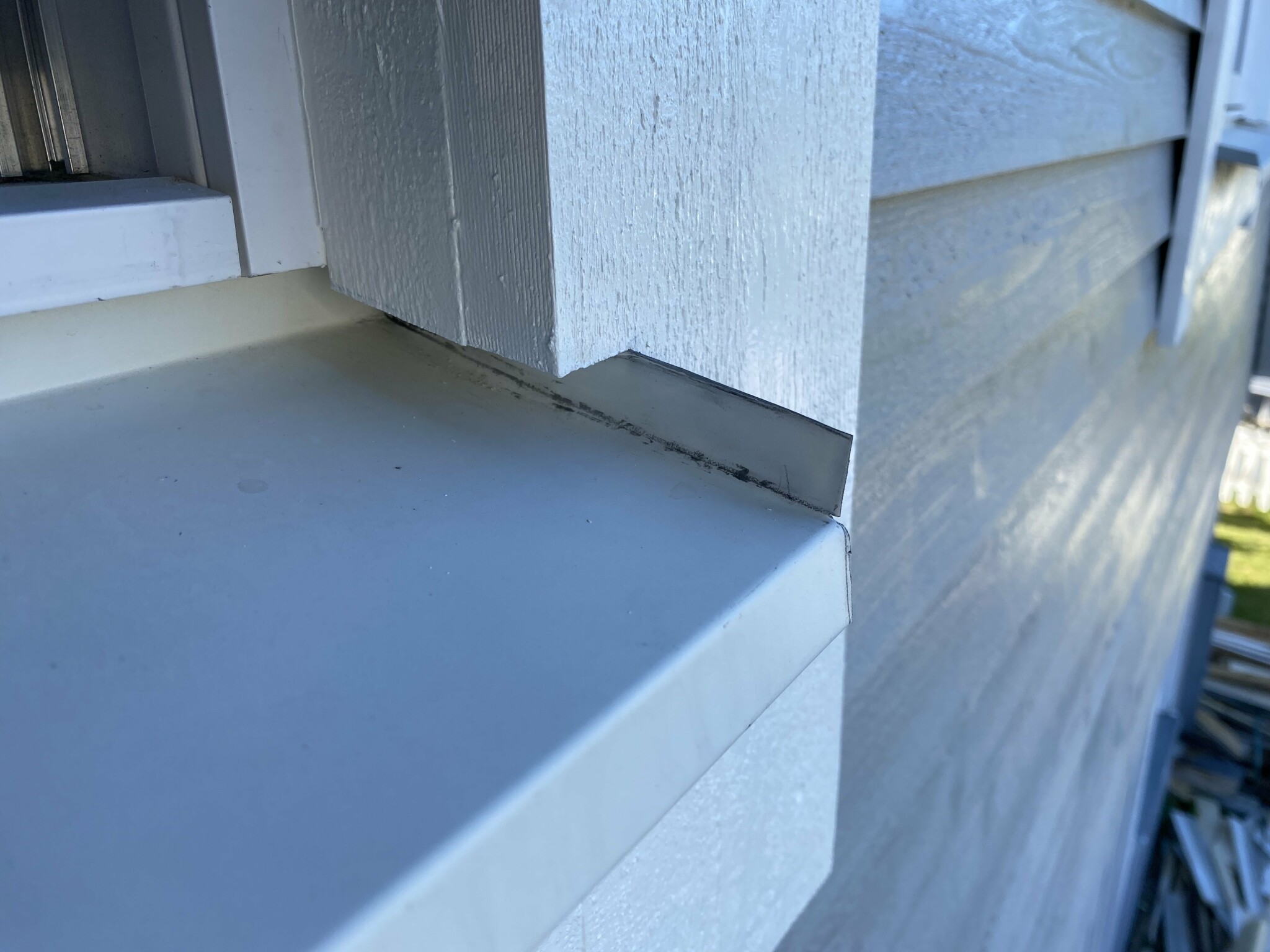

Äntligen sitter underblecken fint! 14 graders lutning och korrekt dropp (40mm) o infästning (hoppas vi)! Vi är nöjda.
Vad säger ni? Fint sågat och perfekt passat! 👍👍👍
Det lönar sig att skriva saker i avtalet. Skall i mitt svar hitta en bild på hur det såg ut när firma ett gjort arbetet
  • Nylagda underbleck med korrekt lutning och droppkanter vid ett hus i solljus.
  • Underbleck med korrekt lutning och droppkant monterat mot en vägg och takfot.
  • Välmonterat underbleck vid fönster med 14 graders lutning och korrekt droppkant.

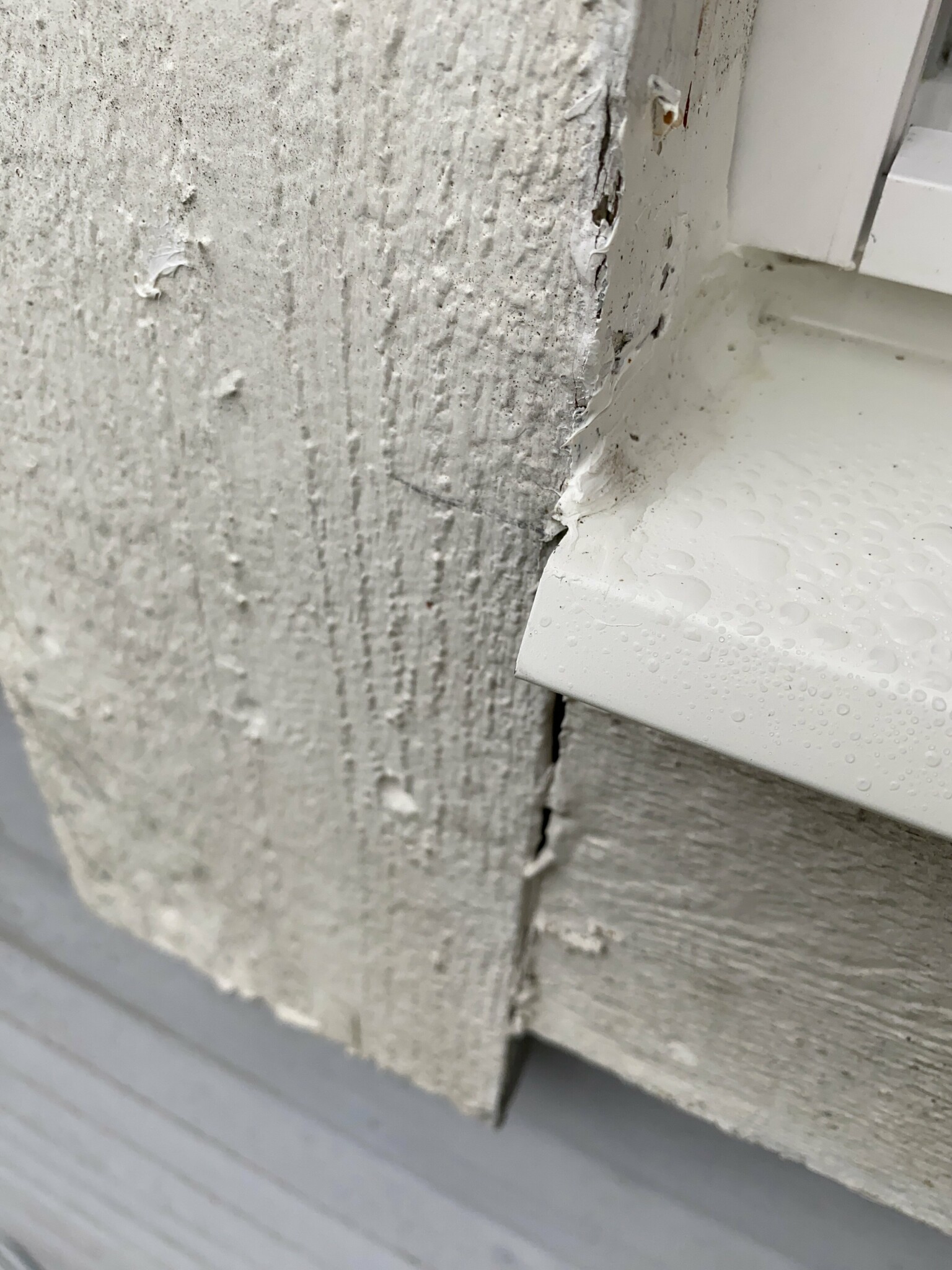

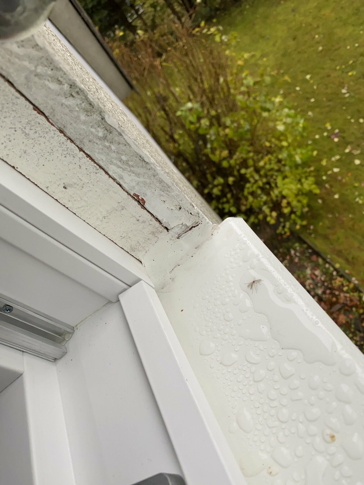

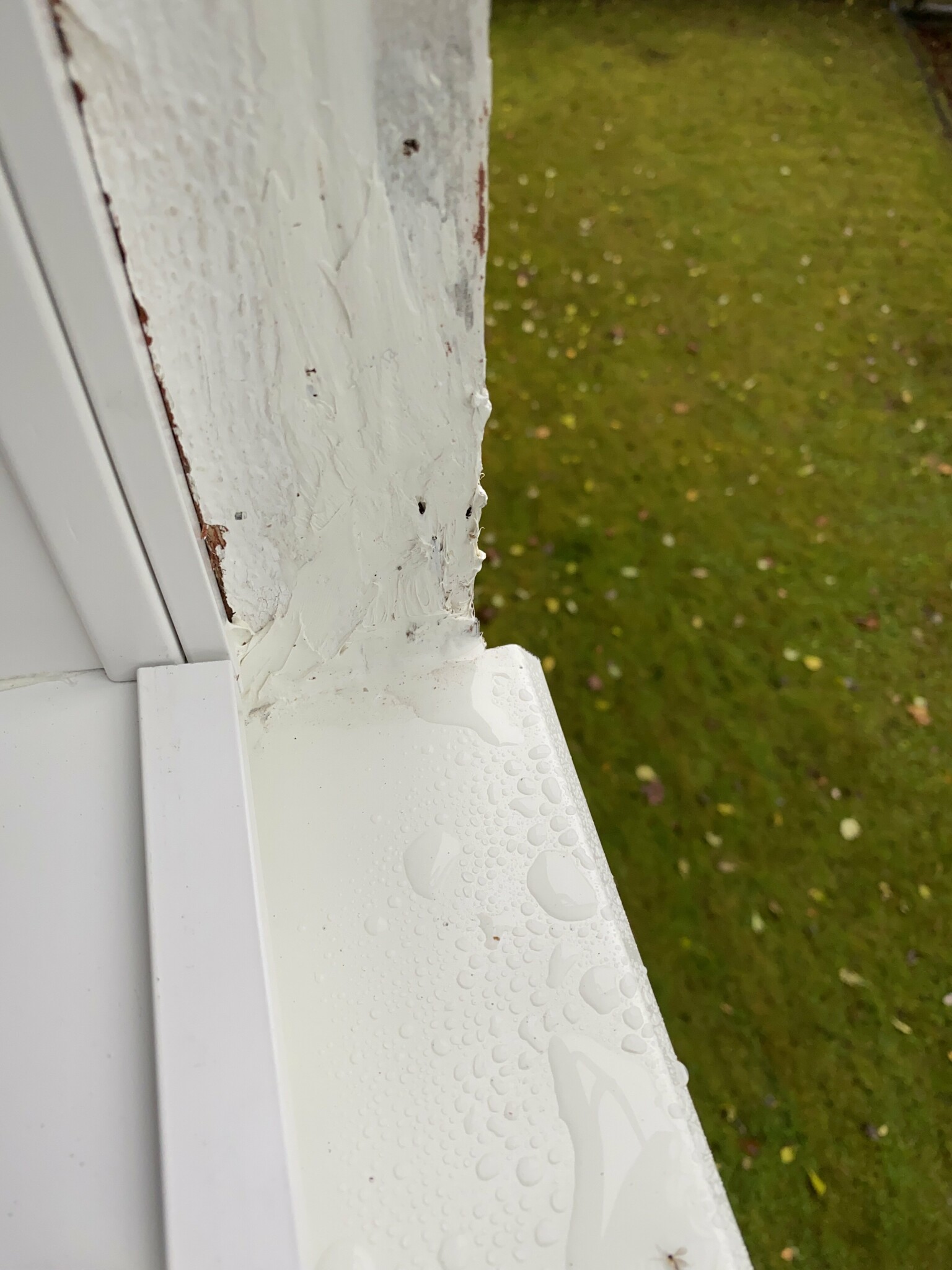

Så här såg det ut för ett par månader sedan ….
  • Fönsterkarm med flagande vit färg och fuktdroppar på en fönsterbräda.
  • Skadad vit träfasad och fönsterkarm med flagande färg och sprickor.
  • Delvis mögligt fönsterkarmhörn och vattenpärlor på vit fönsterbleck utomhus, med synlig trädgård i bakgrunden.
