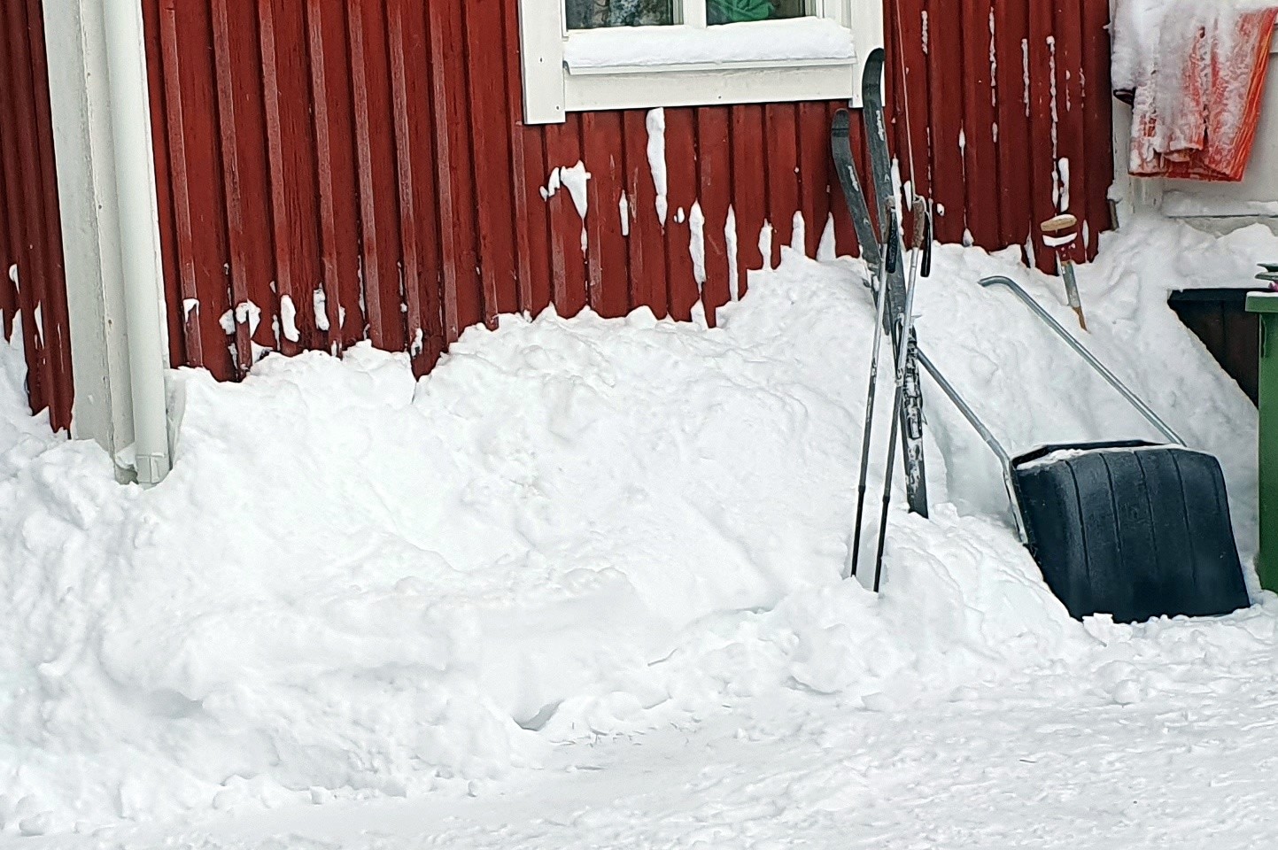

"Har ni några andra tips och trix för att sänka elkonsumtionen?"
Skotta upp snö runt huset gör otrolig skillnad, i alla fall om man bor i ett gammalt hus.
Så gjordes 'alltid' förr i tiden.
Man får ju skotta bort det i slutet på Februari- mitten på Mars när vårsolen börjar värma.
