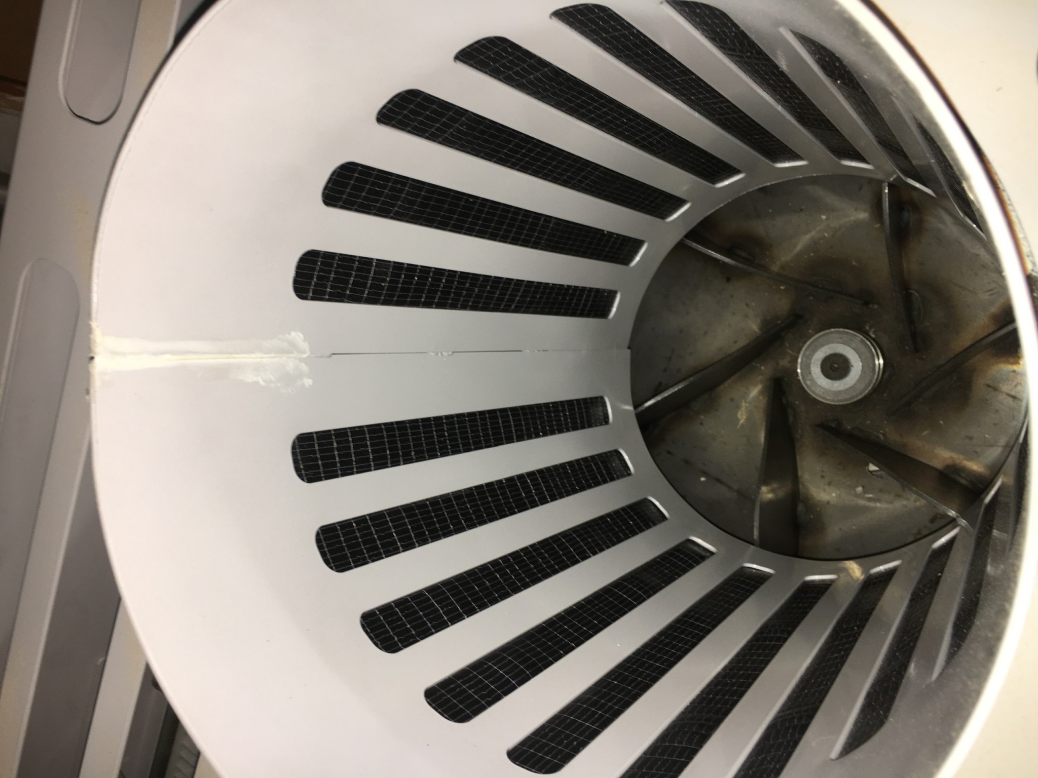

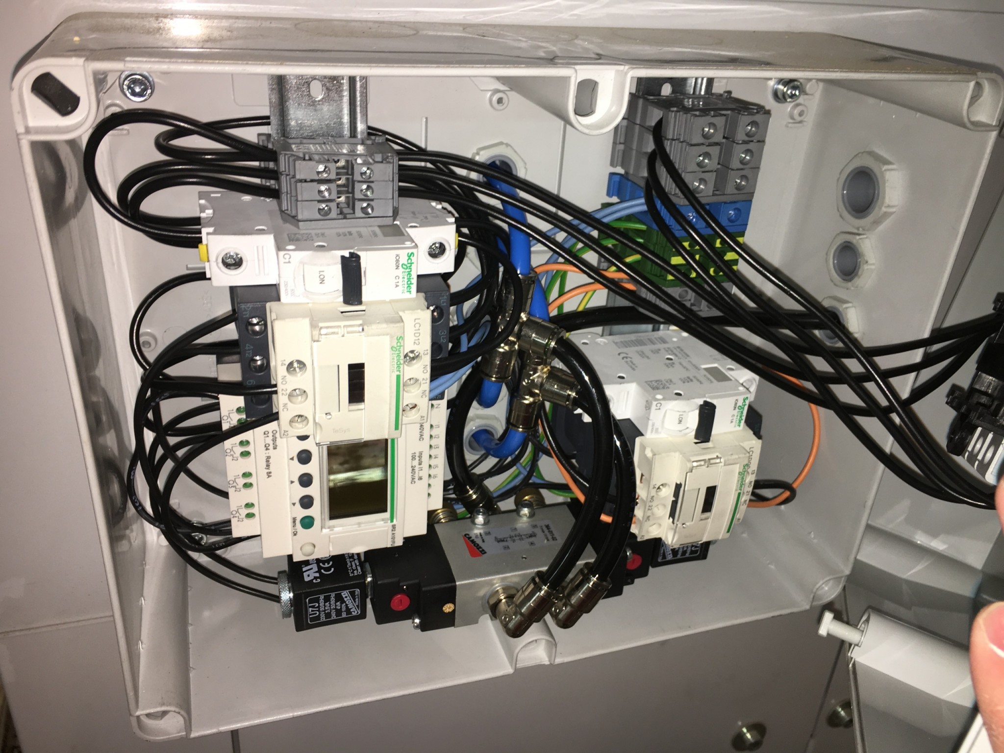

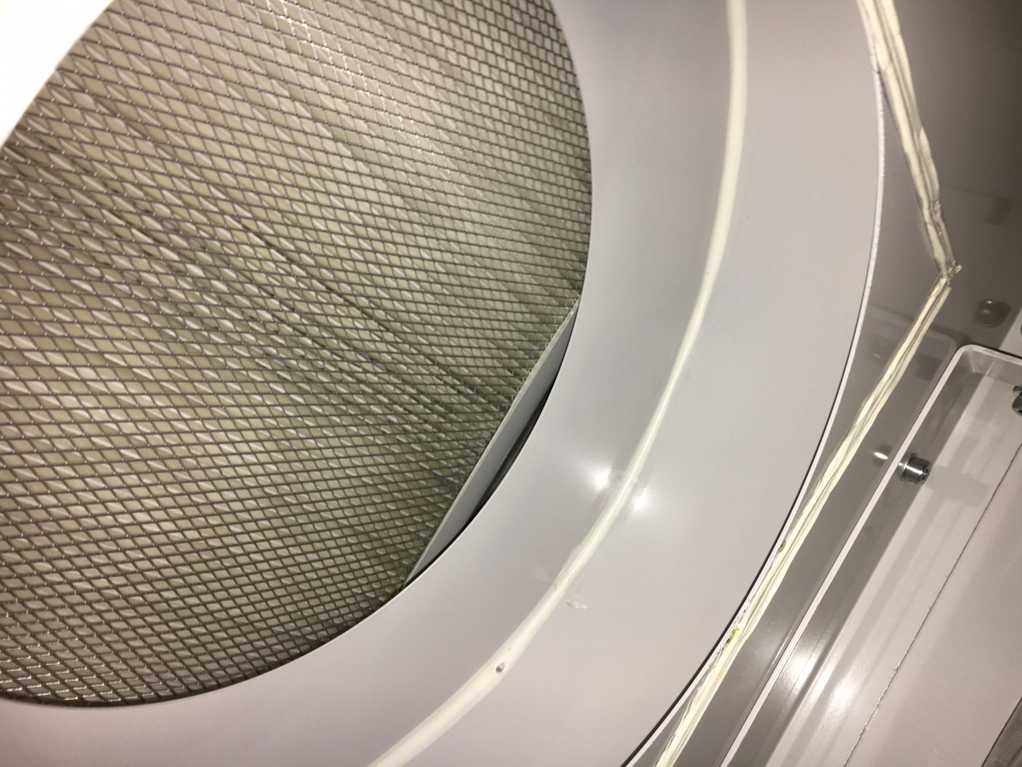

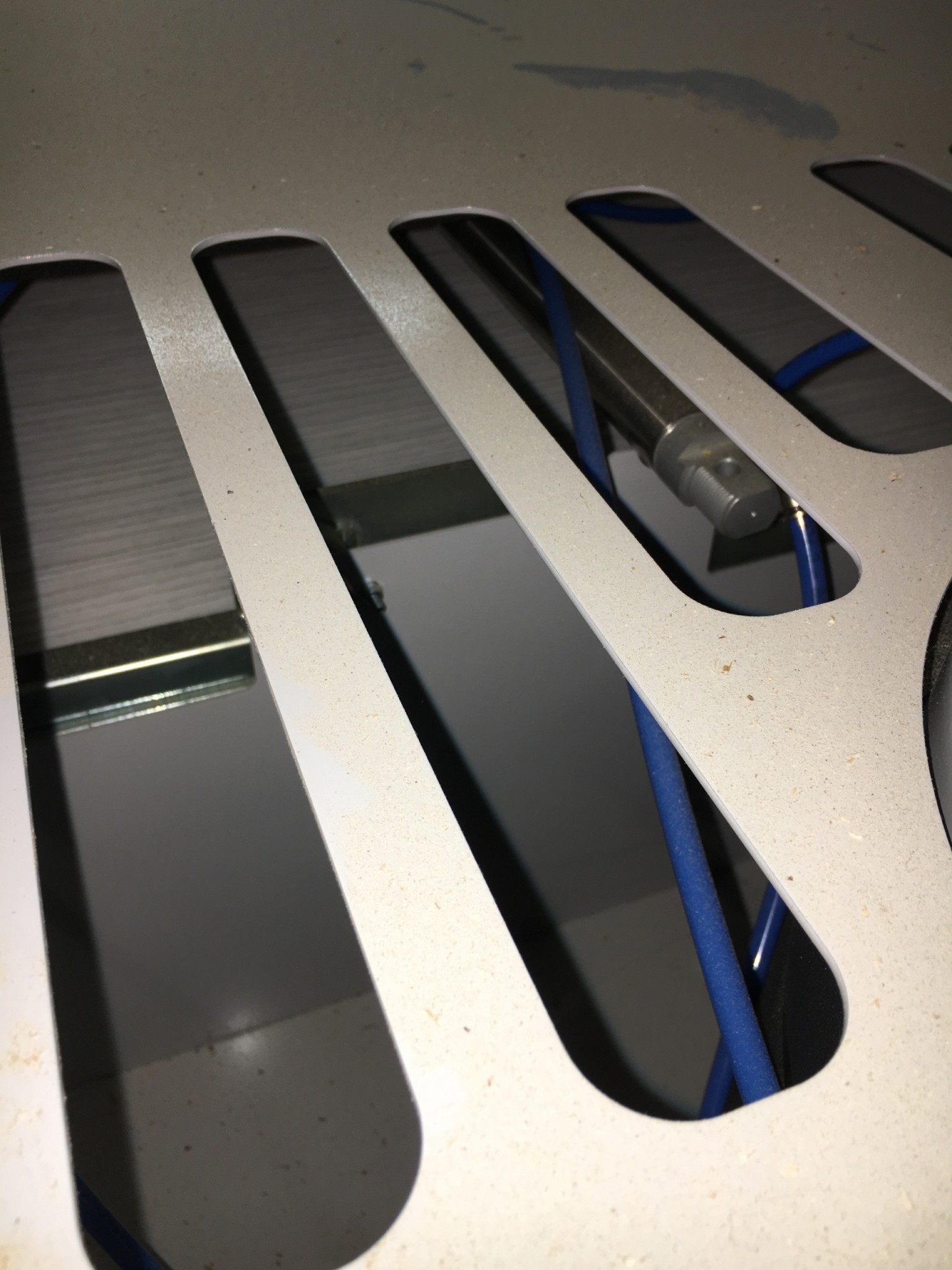

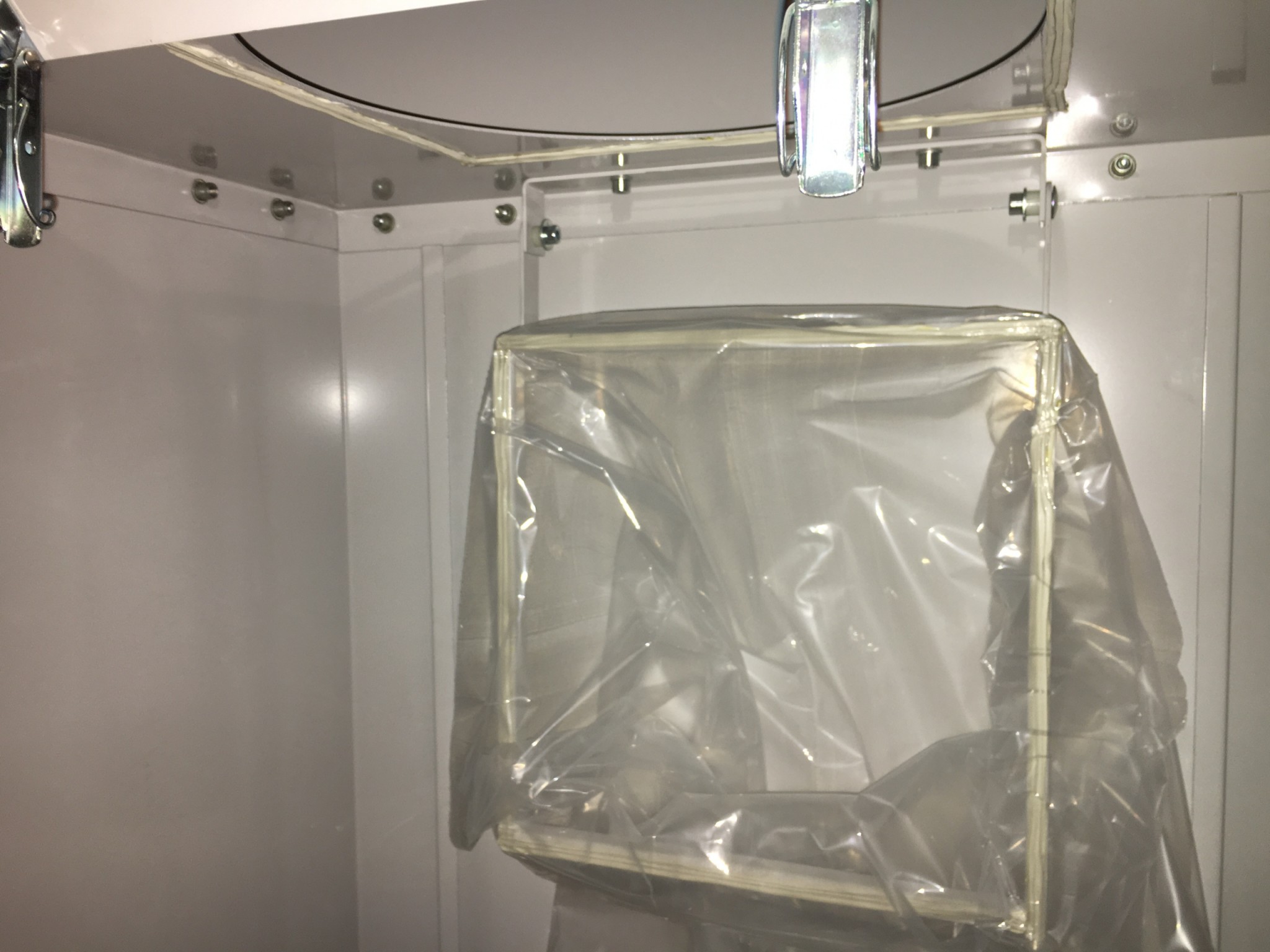

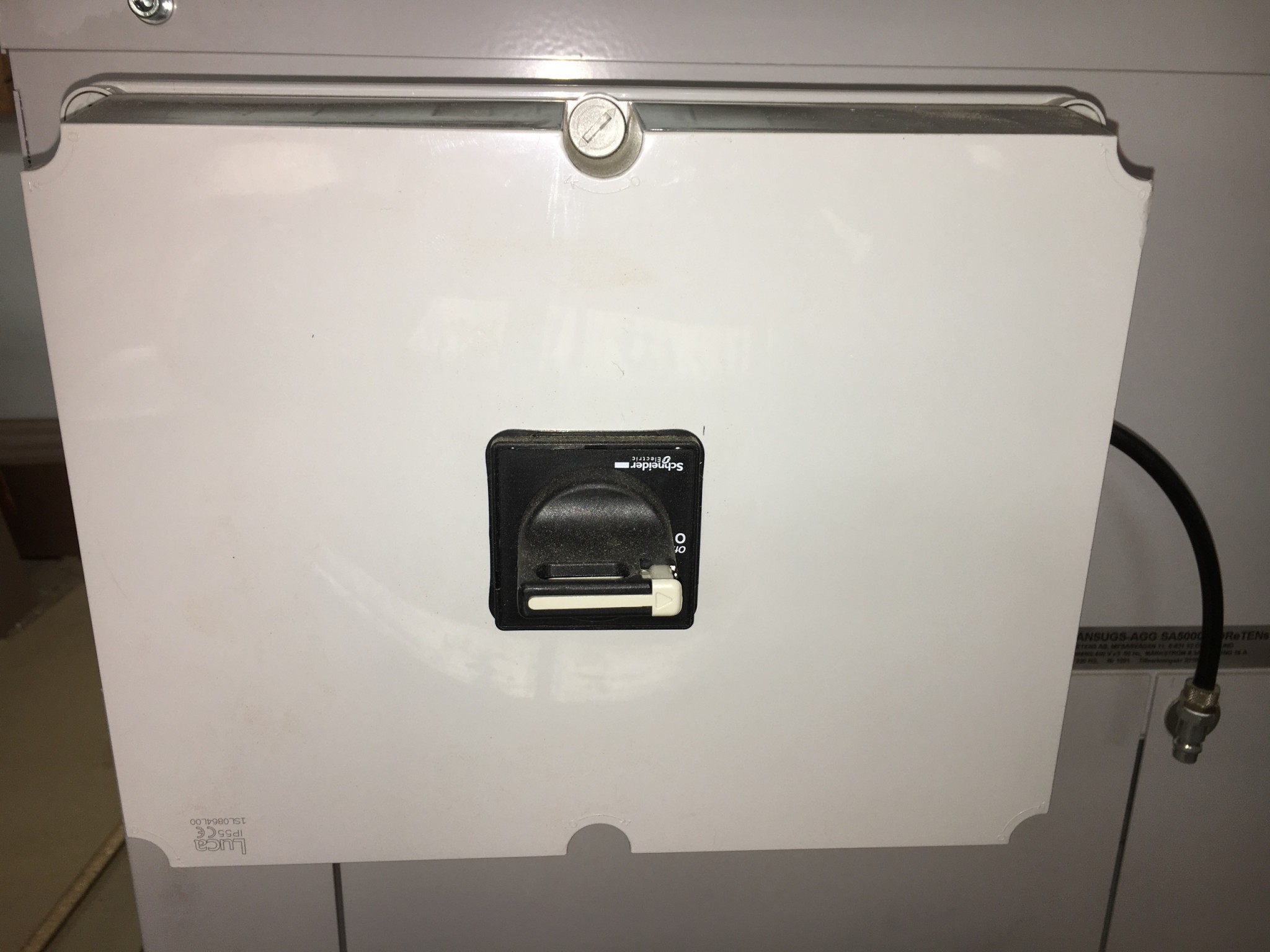

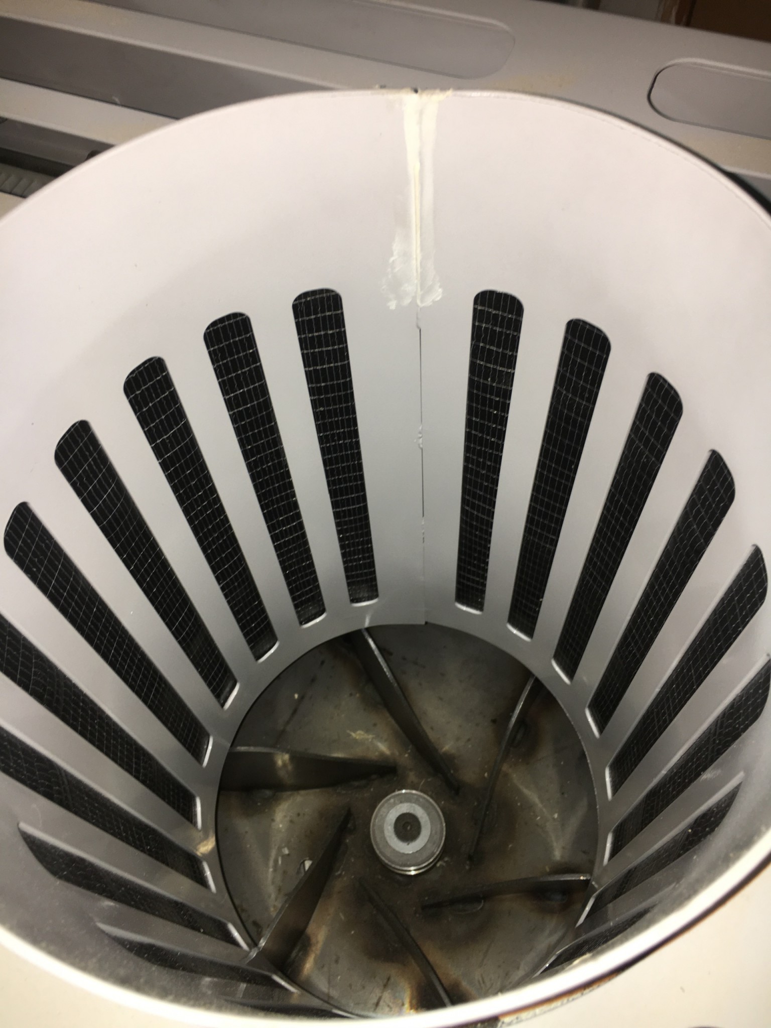

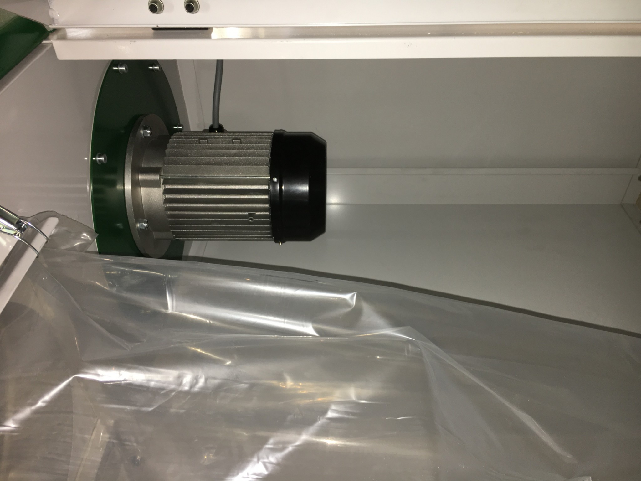

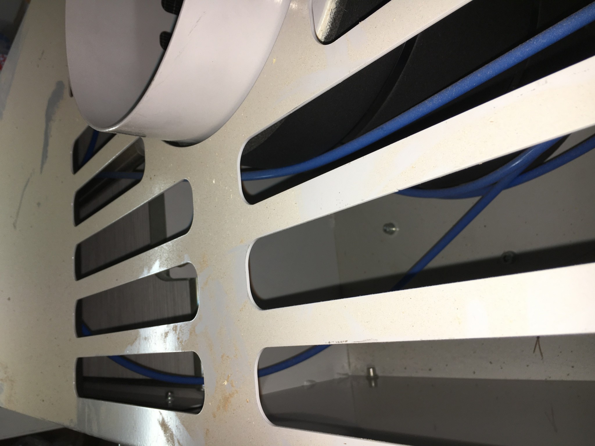

Här kommer lite bilder, dock lite småsvårt att ta bilder då nästan allt är täkt! Är ju iprincip en plåtlåda som spånsugen är intryckt i!Henrik W skrev:Ser fram emot bilder. Kan inte bli för mycket bilder. Gärna bilder på insidan också.Ska även bli intressant att höra om dom nya maskinerna.
Jag tror att de har åtgärdat det med filtren genom att förstärka upp på ngt sätt.
Men rent generellt så känns det ju som, om problemet kvarstår, att filter arean är för snålt tilltaget för flödet. Speciellt om man ska ta i beaktande att filtren med tiden blir mer igensatt och skapar ett större motstånd ju mer inkörda dom blir. Eller blir det inte så? Kanske blir tvärtom?
Har just pratat med Logosol om detta och tydligen va det någon sorts testmaskin som gick sönder, ska ha varit bristande underhåll av filtret, och den hade manuell rengörning av filtret så då hade det blivit hål i filtret, Dem gjorde förstärkning av filterhållaren så den ska hålla nu, men det återstår att se...
Antar att man måste ha automatisk rengöring på den om den ska hålla.. Har ingen vetskap alls när det gäller filter
Sen nu såg jag att man kunde köpa till extra ljuddämpning nu i årets prislista. fundera då om man kanske skulle sätta dit bitumenplattor eller liknande? finns väll nåt inom billjuds sammanhang med? dynamat? om det nu tål damm och att vara i den miljö de utsätts för?
Perfekt med bilder. Tiitar man i prospektet SA4000, som är det som ligger på hemsidan, så står det att aggregatet är helt ljuddämpat.
"Dämpningen sker med en kombination av ljudisoleringsmattor och tjock plåt (2mm). För att ytterligare sänka ljudnivån dämpas både ingående och utgående luftkanaler".
Borde man inte då se ngn typ av dämpmattor på dina bilder?
Köpte du till automatisk rengöring eller vad är det för pneumatiska slangar? Hur rengör man filtret manuellt?
Finns ngn inställning för hanteringen av spån, dvs så att det hamnar jämnt i de båda säckarna?
Har du tagit bilder underifrån? Svårt att få något grepp om uppbyggnaden. På vilken sida är insuget resp. utblås? Är det knöligt att byta filter tror du?

Det sitter bara dämpning på dörrarna fram och på insuget så heldämpat är den inte, några fler ställen har jag inte hittat, Om det ska vara så eller om dem missat är inte hela världen för mig, kan sätta dit egna plattor om det skulle behövas..Henrik W skrev:Perfekt med bilder. Tiitar man i prospektet SA4000, som är det som ligger på hemsidan, så står det att aggregatet är helt ljuddämpat.
Jag köpte till automatisk rengöring och autostart.. Har ingen aning om hur man rengör filtret manuellt men jag antar att det är nån spak man drar i.. just pneu slangarna så ska man koppla in en kompressor som i sin tur ska sköta rengörningen!
Har inte sett nån sådan inställning för spån hantering men det kanske det finns, har inte läst bruxen så väl än.. insuget är påhöger sida och utblåset på vänster.. och man får skruva av toppen för att byta byta filter..
