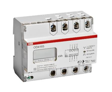

Har den S0-utgång kan du använda dig av en räknare för 1-wire och sedan på såvis läsa in datan.
m.nu och hobbyboards är 2 ställen som säljer delar och kit.
Den har en pulsutgång längst ner till vänster på bilden, så det går bra att koppla till datorn.
Vill du bara prova lite så ta techtrades mätare, ska du mäta lite mer seriöst så är nog en 1-wireräknare att föredra framför allt om du ska göra egna diagram i realtid med msure eller liknande.

jag har en räknare som går på 1-wire. En dator som sedan hämtar värdena och generarar lite grafer. Det du ser där är sådant jag experimenterar med. Har mer på gång som ska igån när jag hinner
men istort set
dator av något slag.
1-wire adapter (usb är att föredra)
lite kabel
ds2423 räknare.
m.nu har de flesta alt om du köper på hobbyboards
Sedan till 1-wire kan man koppla alla möjliga pryttlar. Som temperaturmätare. Regnmätare. Ljussensorer. Ja bara dina fantasier sätter stopp.
Finns lite färdiga programvaror som msure som man kan köra med. Men man kan också fixa egna scriptt och dylikt. t ex i linux som jag kör i.

Är det en sån här man skall ha?
https://www.m.nu/raknare-for-anslut....html?osCsid=82db1bcf9a22ad21e2caeb1f288a0a73
Helmersson: Japp den funkar. Plus en https://www.m.nu/adapter-usb-1wire-ds9490r-p-49.html?osCsid=82db1bcf9a22ad21e2caeb1f288a0a73
Finns att köpa billigare utomlands om du vill det. t ex hobbyboards.
Finns en del 1-wire trådar här om du söker lite.

ok då verkar jag vara inne på rätt spår. Får beställa hem grejer och börja testa lite.
