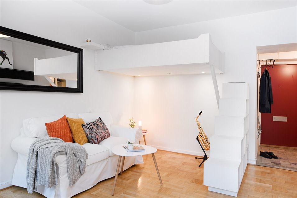

Hej, tänkte höra ifall någon här har tips eller erfarenheter hur man kan bygga en loftsäng som bär på två väggar. tänkte då så att plankorna inte går i delar osv tror ni att de räcker med att plugga väggen osv sedan skruva ihop en ram och med vinkeljärn? ?
på bilden ser ni ett exempel där de gjort som jag vill göra ( har sett utan bjälken under också)

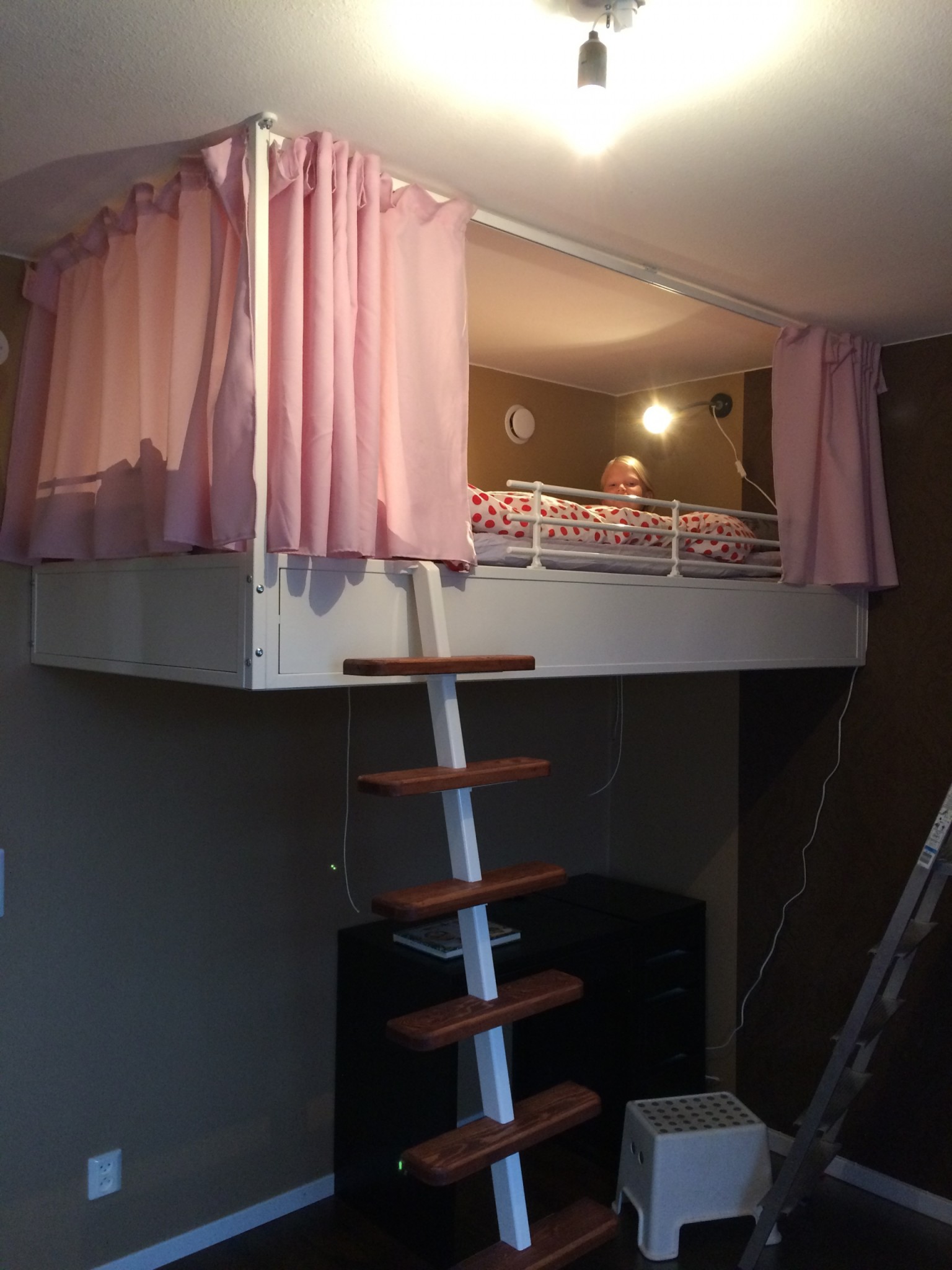

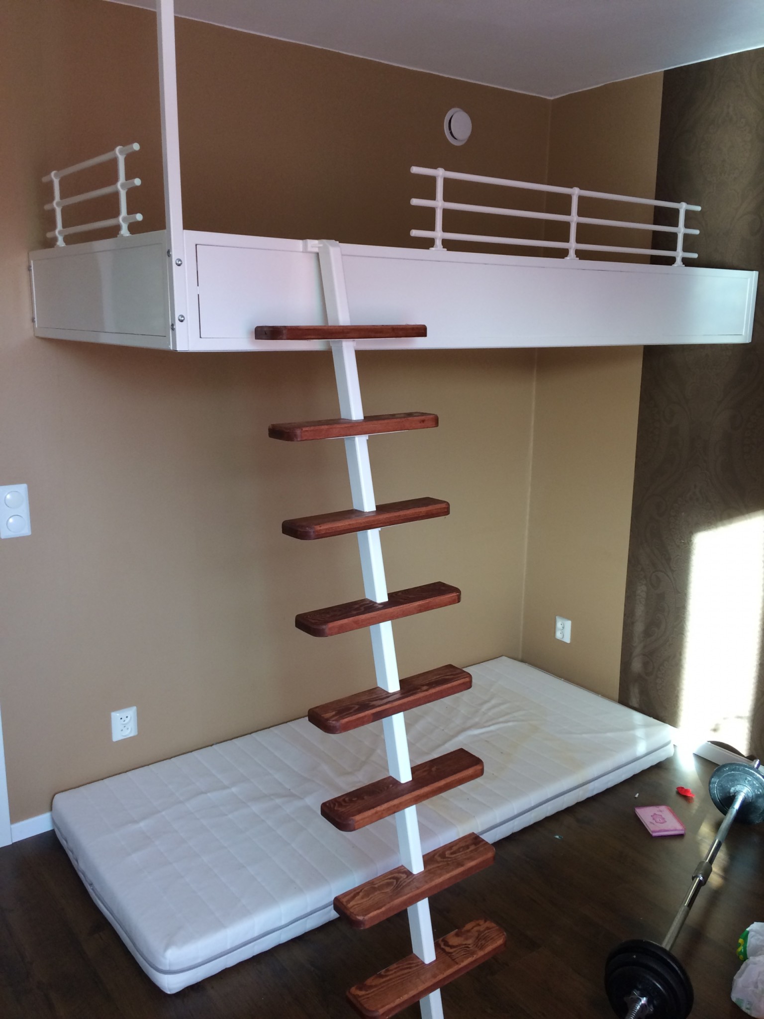

Jag har precis byggt två sängar. Vart tok nöjd. Dock så var ena väggen av någon form av dålig porös betong, eller vad det nu är. Men verkar hålla bra. Monterade även spottar under med fjäris. Ungarna blev lyriska över sängarna. Dom är helt i metall. Har bilder!! Men går väll inte lägga upp här
A
Vit loftssäng med en spiraltrappa i trä, ett madrass på golvet och träningsutrustning i ett sovrum.
A
Loftsäng monterad mot vägg med rosa gardiner, stege, och synligt barn som ligger i sängen.
