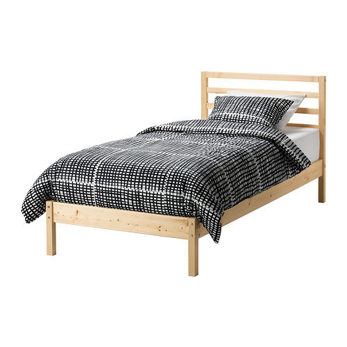

Alternativt tillvägagångssätt:
Köp något i stil med den här
http://www.ikea.com/se/sv/catalog/products/10261271/
Ersätt det ena "bakbenet" med en längre stolpe.
Klart

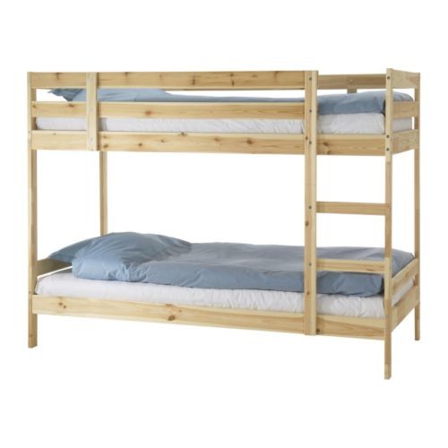

Eller en sådan här, och skippa eventuellt den undre slafen
Från samma möbelkedja.
Så slipper du alla funderingar om konstruktion och dimensionering,
och kan läsa sagor för barnen istället

Jo, man vill ju gärna visa att pappa kan, och skapa något själv
Men min tanke var också att exemplen ger en fingervisning om vilka dimensioner som behövs.
