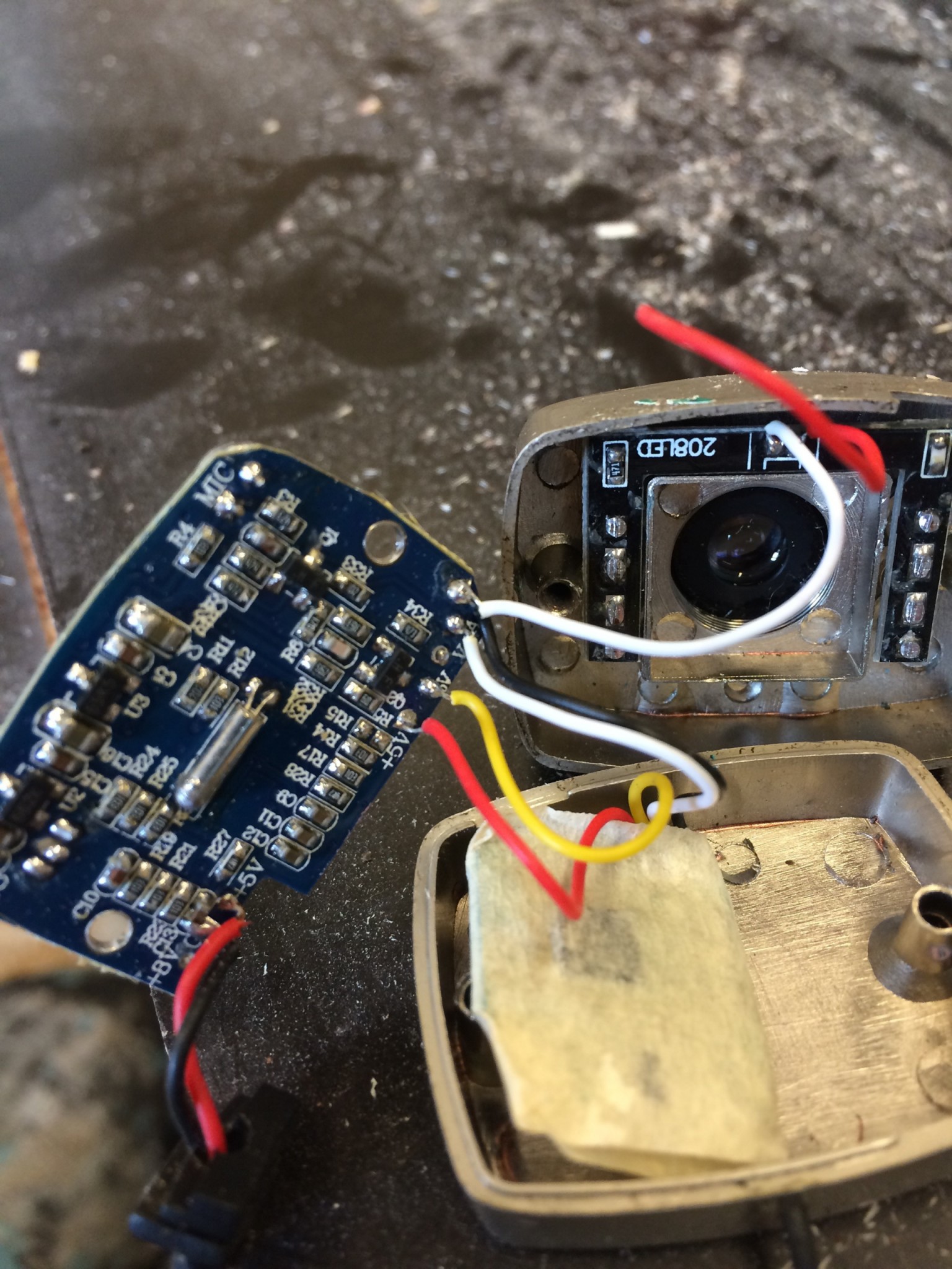

Har en kamera till fågelholk som en kabel släppt i det är den röda den kommer från ir sensorn tillsammans med den vita kabeln som går ihop med den svarta. Där ser jag ingen märkning. Bredvid den sitter en annan vit märkt A. Sedan är det en plats tom ( här tror jag den röda ska sitta) platsen ser ut att ha varit lödd. Den är märkt V. Till vänster Om den platsen sitter en gul märkt (ser ej men är något sen ett V) sen en ny röd kabel märkt 5V. Är jag rätt ute att sätta den på den tomma platsen i mitten?

Du kan ju testa att i den tomma platsen löda loss lodet, då bör det ju sitta ett antal kardeler kvar i hålet/lodet, isåfall vet du ju att något suttit där som är av. Har kretskortet komponenter på andra sidan också eller har det bara komponenter på den sida du fotat?
Tittar man på lödpunkten där den andra röda kabeln sitter. Verkar det som den suttit på den punkten. Det ser ut som ett streck som motsvarar ledaren i den lösa kabeln. Dålig lödning som släppt.
Hur ser den mittersta lödpunkten ut i närbild?
Skulle kabeln kunnat ha suttit där?

Jag testade att löda fast den på den tomma punkten och det tycks fungera . Så tack för hjälpen
