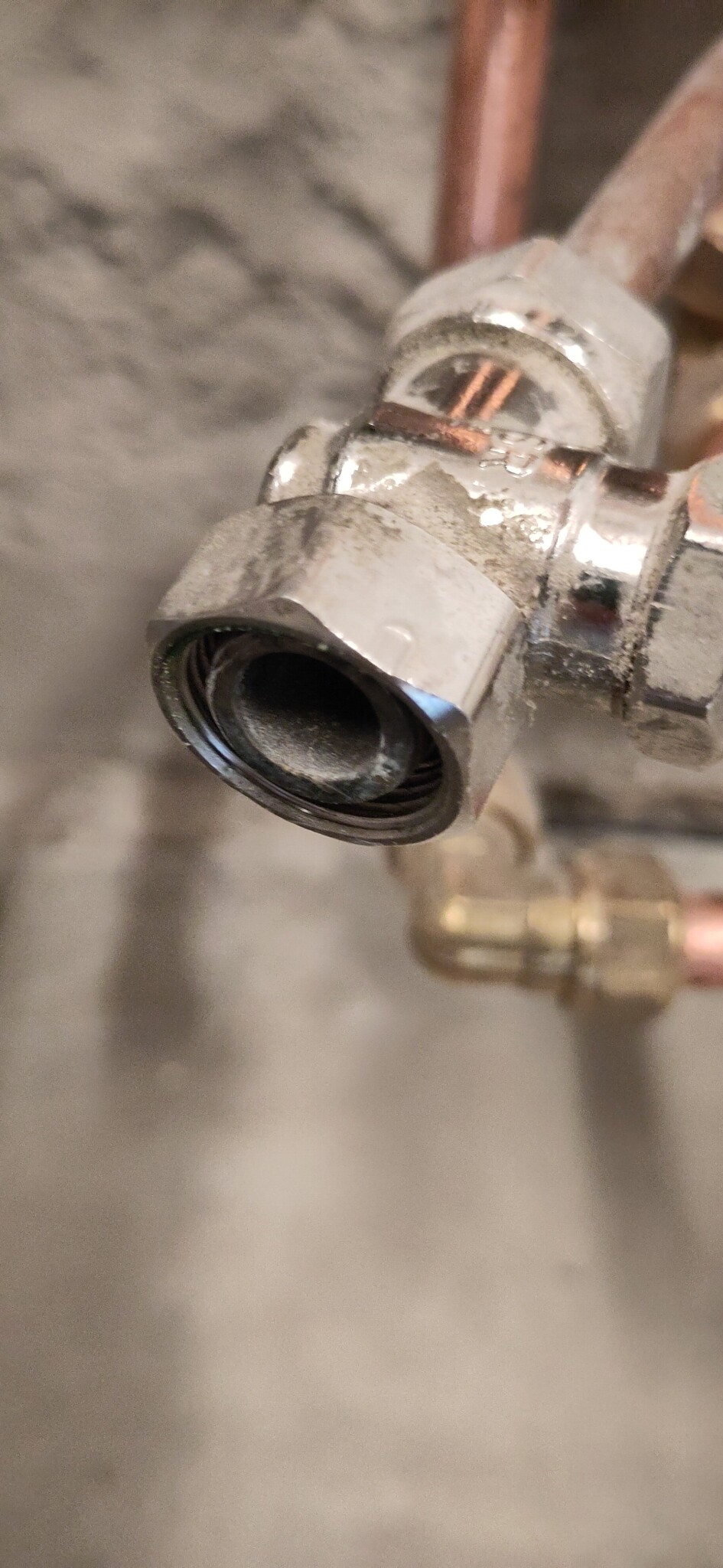

Har du en termostat liggandes? Sätt ditt en termostat och proppa andra ändan med vanligt r10 eller 15 prop. Eller köp en m22 skarv och sätt en R10 radiatorpropp på.
https://www.proffsmagasinet.se/vvs-...plar/mma-4780107-skarvnippel-m22-x-15-2812531
https://www.hornbach.se/p/propp-for-radiatorventil-g10-forkromad/5112030/
Då får du köpa två övergångar M22xG15 och locka 15-gängan.P ptk skrev:
https://www.hornbach.se/p/overgangs...utvandig-g15-utvandig-2-pack-8182499/7645895/
https://www.hornbach.se/p/lock-med-packning-g15-forkromad-4465027/5111832/
Edit:
Den här letade jag efter först, men hittade den inte.
Men nu var den helt plötsligt där:
https://www.hornbach.se/p/provtryckningspropp-roth-m22/4692545/
