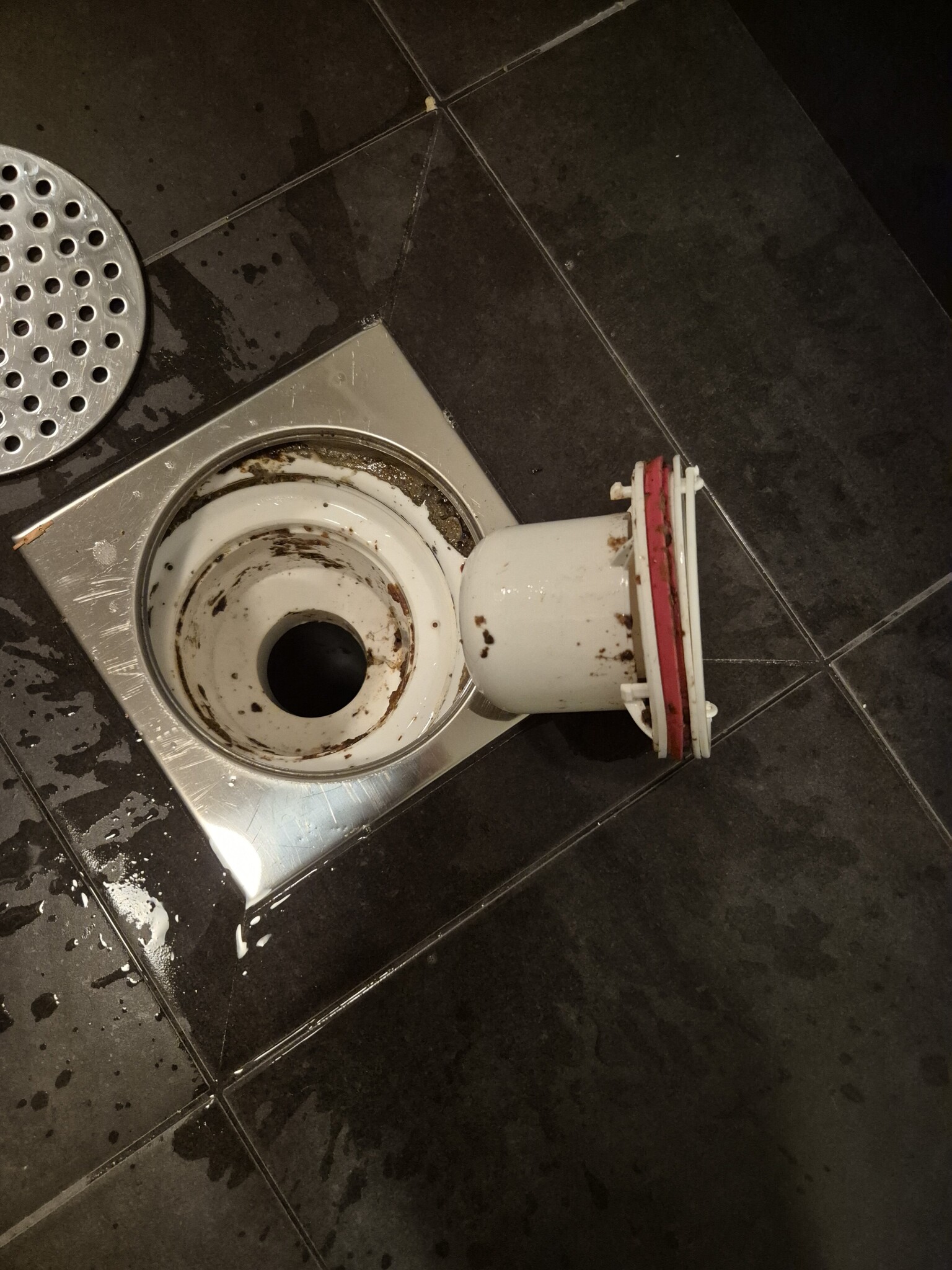

Vi har haft tryck i avloppssystemet så att koppen i en golvbrunn poppat ur. Golvbrunnen sitter olyckligt till, och vi behöver inte den, överflödig. Om vi skulle få tryck en till gång så är det bättre att det poppar någon annanstans. Finns det något lock vi kan skruva på eller kanske någon slags ballong att sätta i röret?
  • Golvbrunn med borttagen kopp, stående på vått klinkergolv. Brunnen är delvis fylld med smuts, intill ligger golvbrunnens sil.
Får ni övertryck i avloppsledningen låter det som något är fel. Har ni kommunalt eller enskilt avlopp?
Kommunalt. Vi har fått stopp längre ned längs stammen, och därför tryck i systemet då vi rensade för det stoppet. Golvbrunnen i frågan sitter i ett förråd i källaren där vi egentligen inte behöver en golvbrunn.

En sak att fundera på vart vattnet kommer att komma ut istället om det händer igen? Om det är ett lämpligare ställe...
Rickard.lj
Om nu stoppet är borta så bör de juh ej hända igen. ? Risken att de blir skit lukt i källaren annars om inte vatten låset är där , så rekommenderar inte att plugga den brunn
cpalm: om det händer igen kommer det ut i golvbrunnen i duschen, mycket bättre för oss.
Richard: det kan bli stopp igen. Vi vill förstås ha ett lukt-tätt stopp.
cpalm
Jag la silikon ovanpå koppens kant, när den var nedtryckt. Borde hålla emot för hyfsat stort tryck och går nog att öppna med hjälp av ett rakblad om det mot förmodan skulle behövas.
