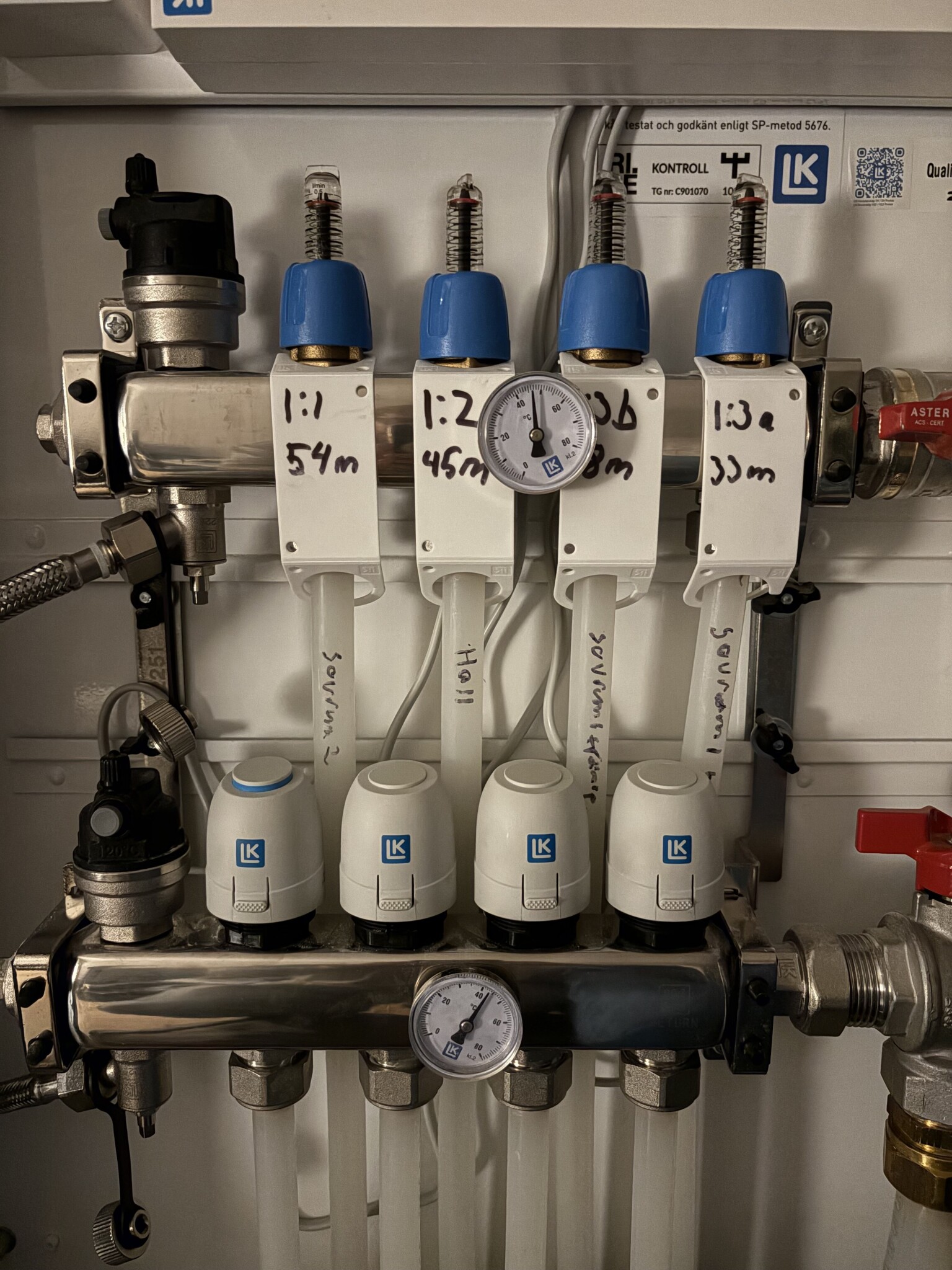

Vi är i Hemavan och har hyrt stuga för i veckan. Vårt rum blir otroligt varmt 26-27 grader. Verkar som att golvvärmeslingan går på max i just vårt rum.
Som ni ser på bilden så är dom andra på rimlig nivå medan den vänstra styrdonen är max öppen. Hur kan vi lösa problemet kortsiktigt?
Mvh
Filip
  • Golvvärmesystem med fyra ventilinställningar och LK-logotyp, där vänstra ventilens flöde är max öppet, vilket orsakar överhettning i rummet.
Termostaten kallar på värme, ( termostatfel kanske ) Är det en egen slinga till bad/toa tro. Går att flytta donen mellan varma rummet och bad, lite struligt kanske, då det liksom blir fel termostat som ska styra. Men är bättre att det är riktigt varmt i bad/toa än rummet.
Det här är på övervåningen och badrum/toa är på nedervåningen. Men kan ju vara en idé att flytta ev till hallen uppe
