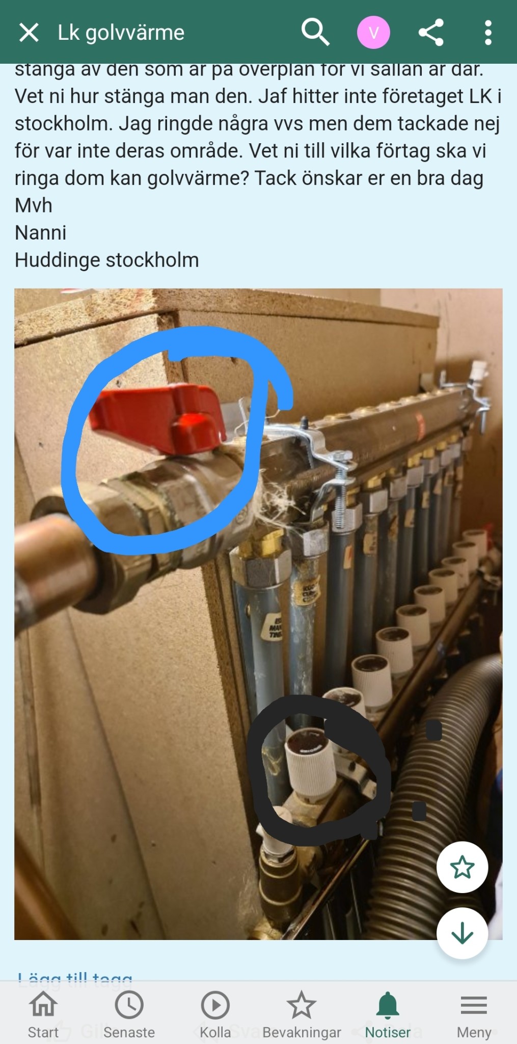

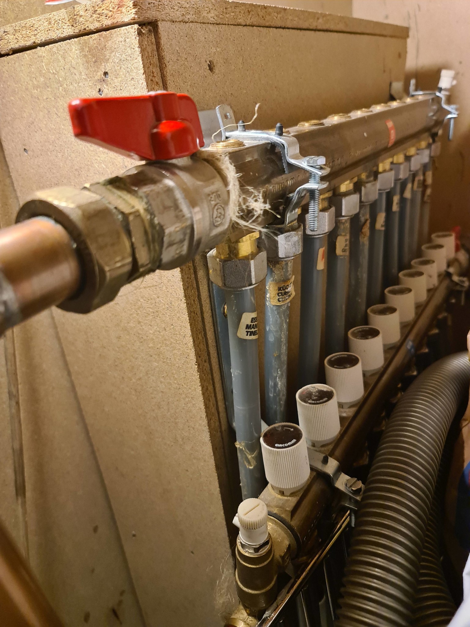

Hej och tacksam för ert hjälp vi bor i två plan villa som värmas med LKgolvärme och det finns en anlägning enligt bifogade bilden i nedre plan och en på övre plan. Vi vill gärna servia den innan vinter och den har en dålig värme i golvet men det finns värme bara på visa ställen. Vi vet inte hur ska vi Sida ur en instruktionsbok för LK Golvvärme med diagram och text som beskriver installation av värmekretsfördelare.
stänga av den som är på överplan för vi sällan är där. Vet ni hur stänga man den. Jaf hitter inte företaget LK i stockholm. Jag ringde några vvs men dem tackade nej för var inte deras område. Vet ni till vilka förtag ska vi ringa dom kan golvvärme? Tack önskar er en bra dag

Vi har ett liknande system, och det går att stänga ventiler mot varenda slang. Så vet du vilken går till övervåningen så kan ni stänga den.
Antingen stänger du hela fördelare där jag ritat blått eller slinga för slinga med rattarna som är markerat med svart

Hej och tack för svaret, Det finns två lika anlägningar en i nedre och en på övre plan. Ska vi stänga av den på övre plan för det är svårt att läsa vilken rör gå till vilket rum. Tack och önskar er en trevlig helg
