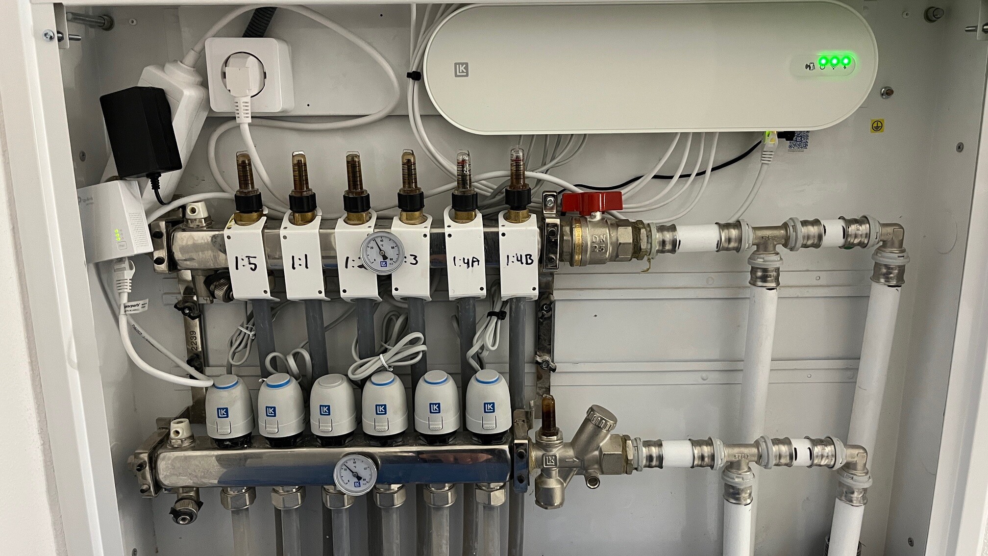

Problem med värmen på en fördelare.
Förutsättningar.
Renoverat hus där vi lagt LK golvvärme i källaren (isolerat 200mm sen gjutit in 16mm slang) samt i en tillbyggnad, gjuten platta på mark med 16mm slang.
Ursprungligt hus entrevåning och plan 2 har vattenradiatorer, 2 rör system. Helt nytt.
Vi har en ny fjärrvärmeväxlare med Danfoss/grundfos komponenter.
Just nu på kurva 0.8 vilket ger runt ca 40 grader framledning till radiatorerna nu när det är runt 0 ute. Pumpen står på Proportianal pressure kurva 2. Bra värme i radiatorer på entréplan och plan 2, håller ca 20-21 i rummen.

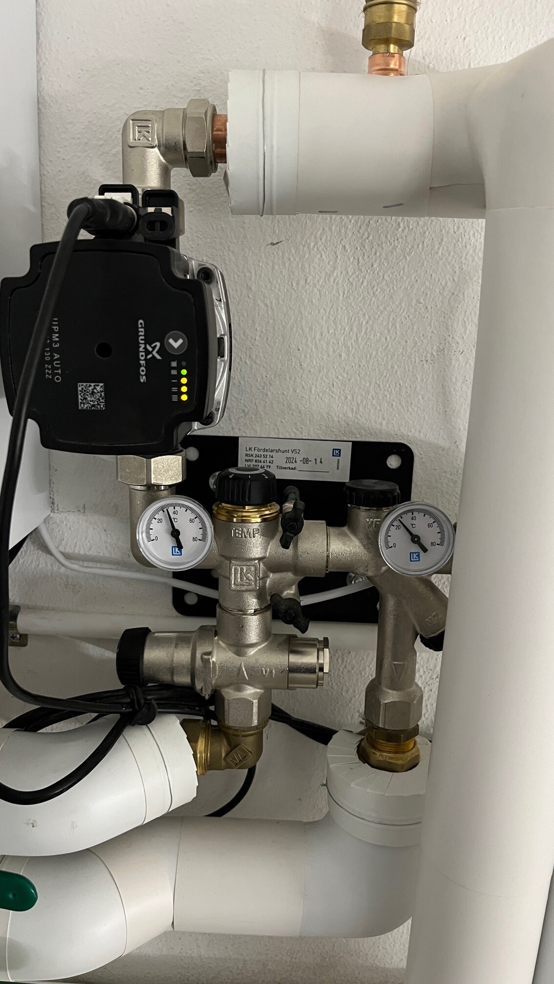

LK Shuntens temperaturbegränsning står på ca 36-37 grader. Pumpen står på Contrant pressure läge 2 och matar fördelare 1 med 6 slingor samt fördelare 2 med 3 slingor. Den matar parallellt, eller går först till fördelare 1 men innan vattnet går in i fördelare 1 så sitter en T-koppling som matar fördelare 2 i tillbygganden. Dessa är 25 mm.
Båda fördelarna har LK optiflow II installerat på returen.
Det finns ingen by-pass på fördelarna.
Alla termostater står på 26C så ventilerna är fullt öppna. (förutom 1 på bilden när jag testade)
Tillopp på shunten = 34 C
Retur vid shunten = 27 C
Tillopp vid fördelare 1 = 32 C
Retur vid fördelare 1 = 26 C
I alla rum kopplade till fördelare 1 har vi ca 20 C = OK

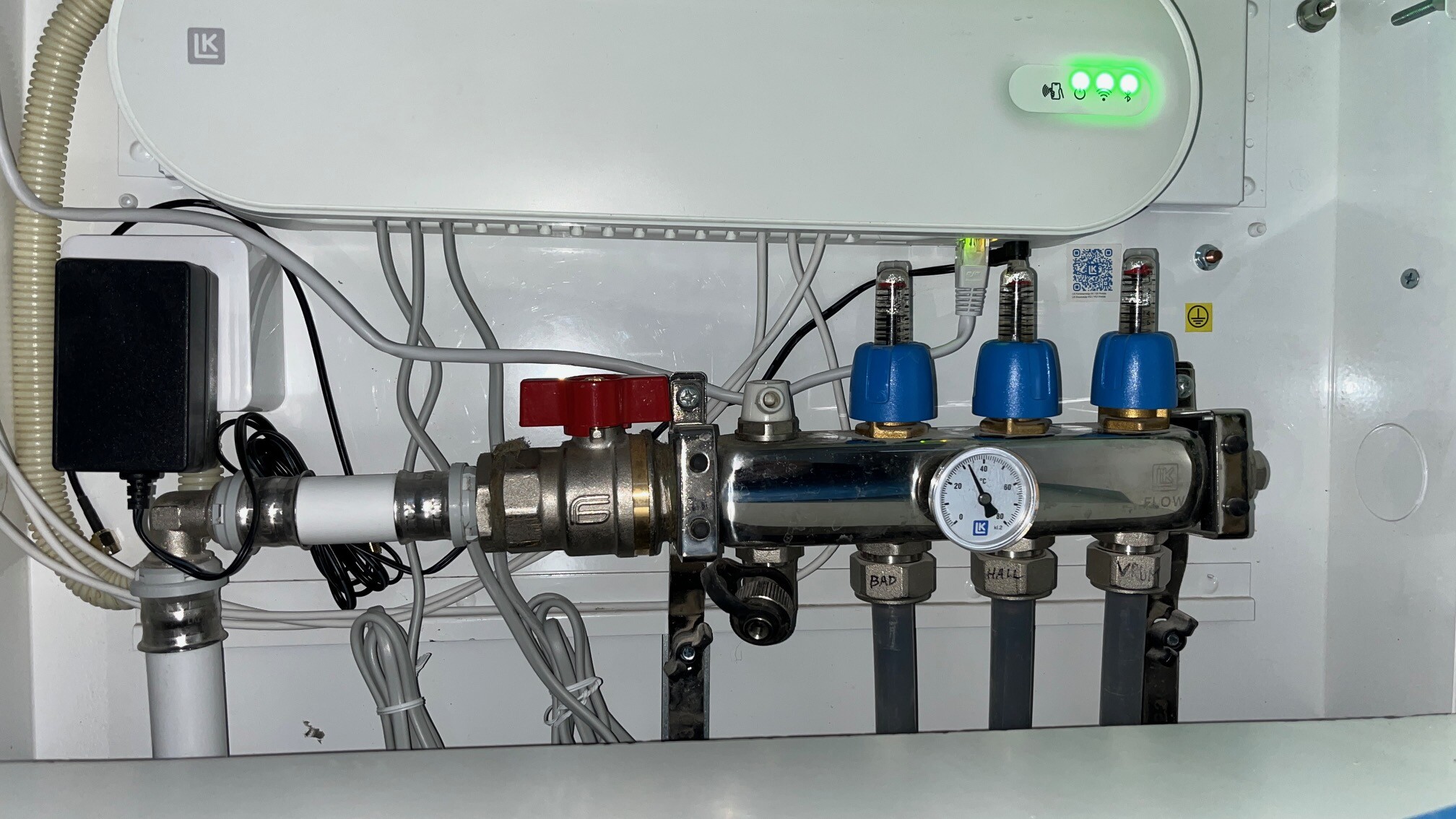

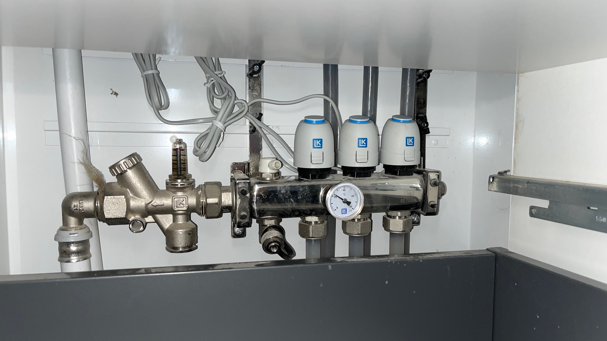

Tillopp vid fördelare 2 = 32 C
Retur vid fördelare 2 = 23 C
I alla rum kopplade till fördelare 2 har vi ca 15 C = Inte OK...
Jag har kollat alla injusteringar på alla slingor och de står på rätt antal varv enligt LK's dokumentation.
Dock anger den att flödet över fördelare 1 ska vara ca 6,7l/min men den visar max 4l/min.
Flödet över de 6 slingorna stämmer ungefär med LK's dokumentation, slinga 6 som är längst ska ligga på 1,4l/min och det gör den ungefär.
Flödet över fördelare 2 ska vara 2,5l/min men flödesgivaren står i toppen så svårt att säga något om flödet.
Flödet över slinga 3 som är den längst ska vara 1,5l/min men den står i toppen så svårt att säga något om flödet, ser inte ut som det är bra flöde.
Jag tänkte köpa en IT-termometer och kolla skillanden i tillopp/retur på alla slingor så de är ungefär samma oavsett att alla slingor på fördelare 2 verkar ha dåligt flöde.
Men vad mer kan man göra? Jag vet inte om optiflow är korrekt justerade då ingen fördelare har "rätt" flöde.
Har provat att köra CP kurva 3 för att få bättre flöde men ingen skillnad i temperaturer efter 24h.
Vad säger experterna? Nåt mer jag kan/bör testa?
De som installerat ska givetvis också kolla på det men vill också kolla med experterna här.

Höj flödet i cirkulationspumpen samt stryp flödet till fördelare1.F Fredrik Jacobsson skrev:
Difftemperaturen på varje golvvärmeslinga bör vara 3-5⁰.
Det kan ta flera dygn innan rumstemperaturen ändras när det är ingjuten golvvärme.F Fredrik Jacobsson skrev:
Vi har justerat flödet mellan fördelarna så det är OK nu. ca 6l/min på fördelare 1 och 3l/min på fördelare 2. Rätt nära LK's beräkning.Demmpa skrev:
Det var fördelare 2 som var för stängd.

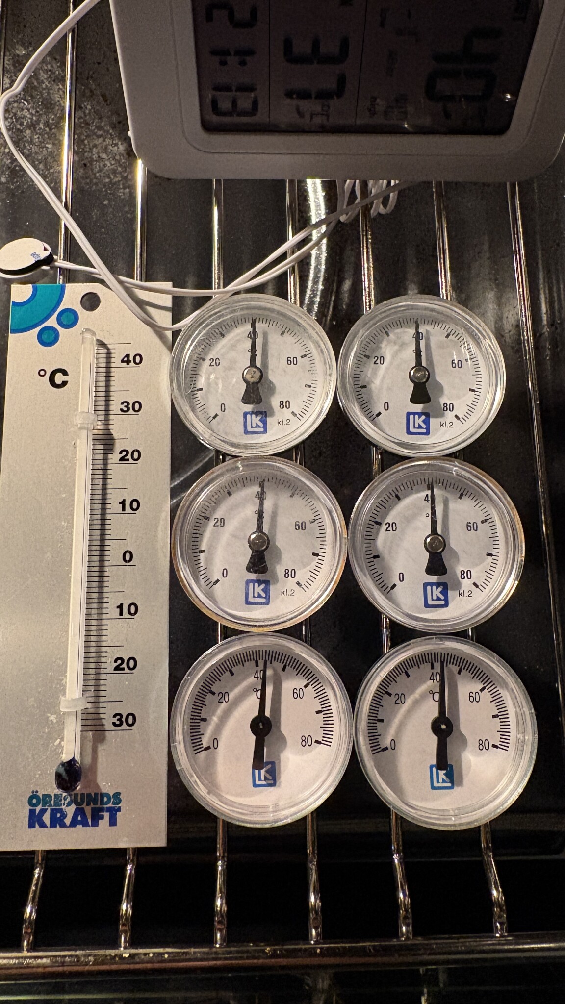

Plus LKs egna termometrar som satt i shunten visar ca 4C högre temp än de som sitter fördelarna. La alla i ugnen på 40C. De 4 som sitter i fördelarna är märkta kl2. Så inte konstigt att shunten alltid har visat 4C mer än ute på fördelarna. Har nu beställt 2 st till märkta kl2. Nu visar shunten och de 2 fördelarna samma temperatur på tillopssidan.
