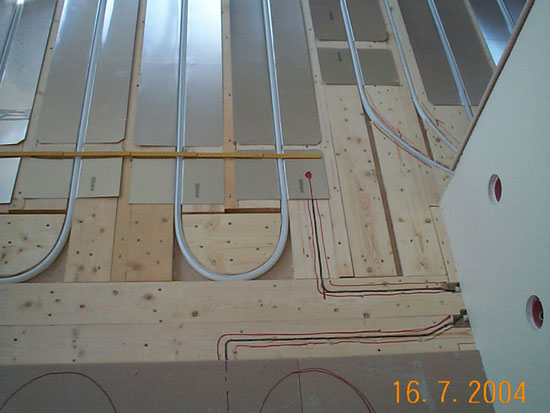

Kan man lägga 22 spån sedan gles 21*70, värmeplåtar+slang sedan ett vanligt 13-15mm parkett/laminat. Denna lösning pga att vi måste limskruva all spån för att få rätt hållfastighet i huset. Det känns bra för värmeslangen kommer ju högre upp mot golvet och borde inte bli lika trögt.
Kan det bli "svaj" i golvet?

Ja det ska funka bra. Plast ovan för rören kommer golvtillverkaren föreslå, kanske är det en poänge med en gipsskiva mellan golv och rör också. Det stegdämpar och minskar risken för knarr.
Kom ihåg att hålla nere temperaturen på radiatorvattnet som går ut i golvet. Om det är för varmt så kan golvet ta skada och det blir svårt att hålla rätt temperatur i rummen.

Visst kan du det, har gjort nästan som du tänker med kompletterande med en limskruvad golvgipsskiva också:
Fler bilder:
Index of /images/byggahus/vvs/golvvarme_gles

Beror ju bjälklagets konstruktion, dimension samt c/c avstånd på golvbjälkar m.m. Detta kan en kontruktör svara på om du har "annorlunda" mått, annars får du beskriva mer i detalj hur HELA golvkonstruktionen ser ut!
På nedervåningen så blir det cc60 med 45*220, ovanvåningen cc40 med 45*300*5,6m limträbalkar, det jag oroar mig mest över är om det blir "mjukt" golv med bara ett 14-15mm parkett ovan glesen samt värmeplåtarna
