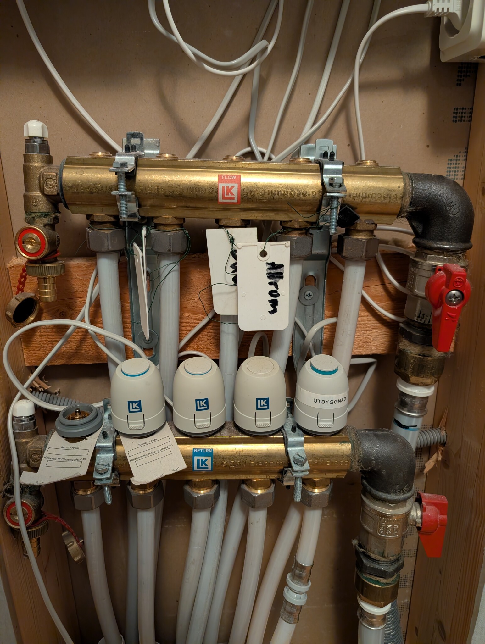

Har Lk golvvärme där "piggarna" under ställdonen fastnat på vissa slingor. Har fått dem att lossna, men de går lite trögt och vissa fjädrar dåligt tillbaka.
Kan man smörja dem med något? Vad ska man / vad ska man inte använda?

Gäller denna modell....
  • VVS-installation med mässingsrör, kopplingar och ventiler från LK, etiketterade för olika områden i ett teknikutrymme.
  • En ventilhylsa med en metallaxel och ett märklappar med texten "Raum/room" är monterad på en vägg med synliga kablar.

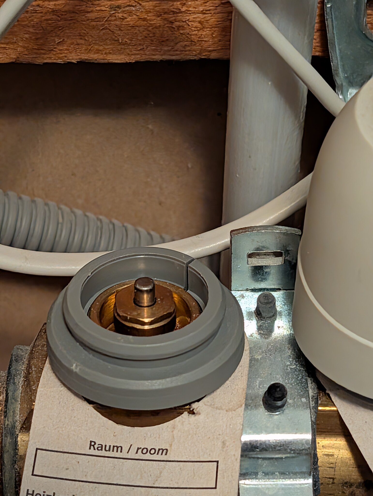

Blir till att trycka på dom 20 gånger och har dom svårt att gå upp själva, så knacka på metallen under ventilen med en hammare samtidigt så brukar dom släppa.
Har fått dem att släppa men tycker att de går onödigt trögt. Tänkte om de går att smörja dem med något?
Normalt så går dom trögt att trycka ner, det är då dom stänger en del av flödena till slingorna, med tryck från ställdonet. Klart du kan ha en droppe synmaskinsolja på piggen och trycka några gånger, men ingen annan olja. O-ringarna i ventilen gillar inte vanlig olja.
Tack, kan testa det. Tänkte att lite olja kunde göra att de har lite lättare för att fjädra tillbaka...

Svar nej. Att piggen fastnar/kärvar till i stängt läge efter sommaren är en klassiker. knacka på den som sägs tidigare i tråden, så släpper den nog och tryck ett antal gånger på den.
munge
M
Om den har fastnat i stängt läge så tänker man att det naturliga vore att försöka dra upp piggen. Men rekommendationen är alltså att trycka?

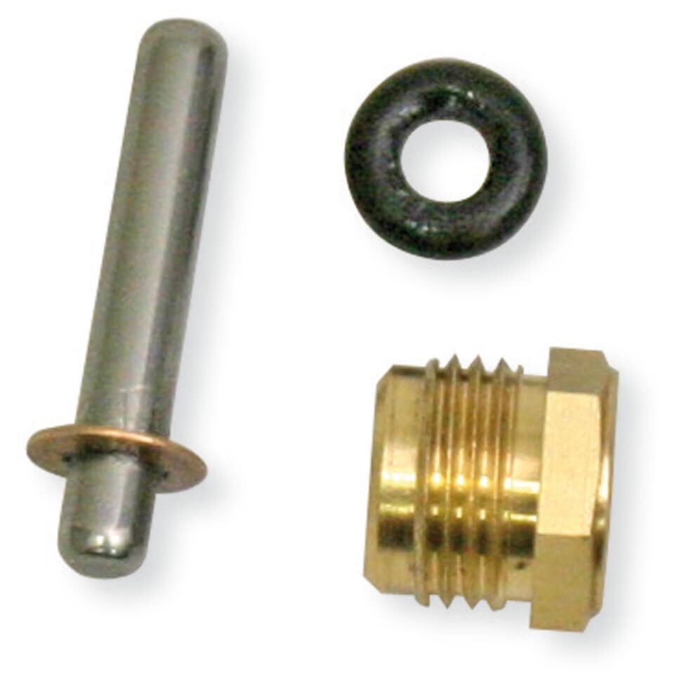

Piggen i en (lös) packbox har bara en tryckande verkan, normalt är det ventilkäglan/insatsen som trycker upp stiftet.
Packbox i delar med metallstift, gummitätning och gängad mässingsmutter.
Såhär kan en packbox se ut i delar.

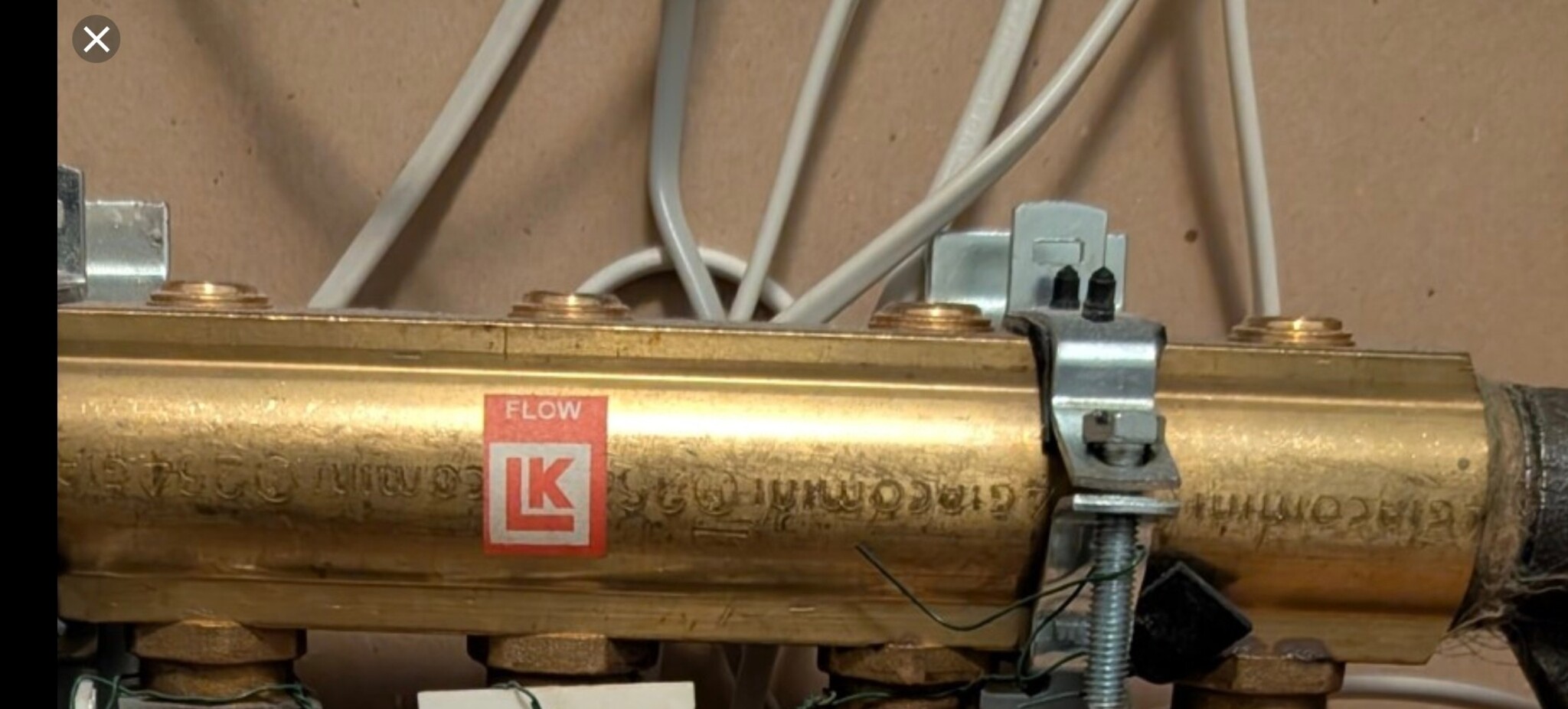

Det finns injusteringsskruvar/-ventiler i övre fördelaren,
Närbild på en kopparrörsanslutning med en påklistrad "FLÖDE LK"-etikett och flera kablar anslutna i en bygginstallation.
