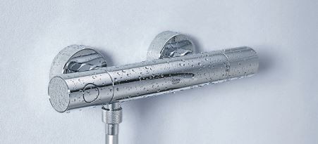

Är det rubricerat blandarfäste man använder för att kunna nyttja Grohes "täckkåpor" istället för ett traditionellt blandarfäste? Fästet kommer med en kåpa som verkar ha en tätning, ditchar man den kåpan och använder Grohes istället? Vad händer då med tätningen?
Finns det fler alternativ än denna?
Jag har LK PEX RiR 16 som kommer ut från vägg CC 150mm.
  • Blandare med täckkåpor och tätning på våt vägg, ansluten till PEX-rör.
K
Forskat vidare lite på egen hand.
LK specar fästet som "internationell standard".
Trio Perfekta har ett "identiskt" fäste, tillochmed illustrationen och anvisningen i monteringsanvisningen är 99% lika, enda skillnaden jag upptäckt är att TP inte har med någon tätning till kåpan i anvisningen, samt att fästet finns att köpa naket utan några kåpor.
https://www.trio-perfekta.se/vvs-pr...ordragning/8531924-blandarfaste-enkelt-150-cc
Spontant känns det som att jag är på rätt spår!
Men... I Grohes monteringsanvisningar står att det totala utsticket av G20 röret skall vara 36mm, men att det MAX får vara 39mm. TP har en måttskiss som visar 41mm inkl det jag tror är en "foampackning" mot kaklet. Kan det vara så att denna packning komprimeras cirka 2mm vid montage och fästet då blir 39mm, dvs internationell standard?
LK har ingen måttskiss, men jag utgår från att det är identiskt.
