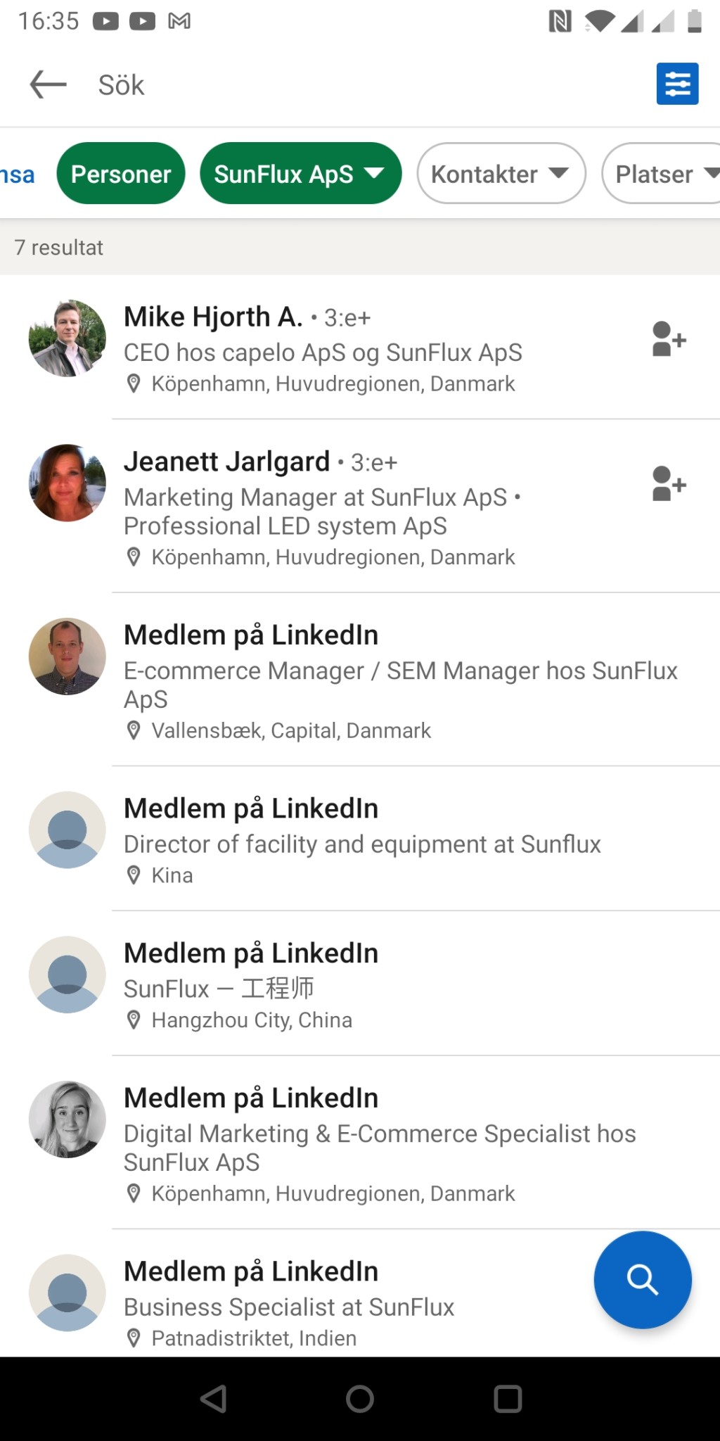

Kanske inte så snyggt att göra reklam för sitt egna sortiment ...
  • Skärmdump från LinkedIn med sökresultat för anställda hos SunFlux ApS.
Johan Gunverth
