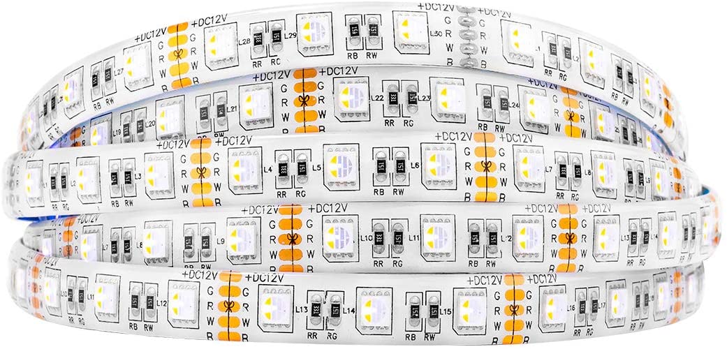

Det brukar nästan alltid vara så på ”öppna” tejper (IP20) att man kan löda direkt i skarven eller använda ett påsticksdon med kontaktytor. Det går därför att återanvända varje liten del och även skarva ihop dem igen. Varje del av tejpen är en egen ljuskälla med separat logik. Skarven man klipper är bara parallell- eller seriekopplingen mellan varje ljuskälla. När du får 5-merersrullar med tejp kan det ibland vara en lödd skarv någonstans mitt på.Alfredo skrev:

Vet att de finns de med en viss längd som man kan korta av till önskad längd, använda delen med anslutning, och kasta resten. Men finns det lister på "lösvikt", typ fem-metersrulle, där man klipper den bit man behöver och själv ansluter "anslutningen", och då givetvis även kan använda det som finns kvar på rullen? Tycker inte det brukar framgå tydligt och jag har som sagt ingen koll.
