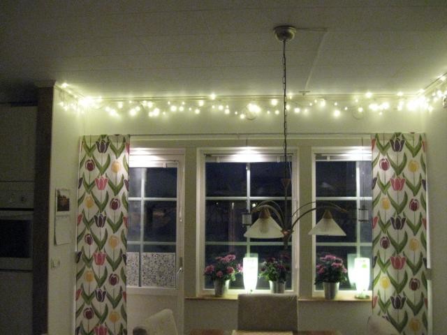

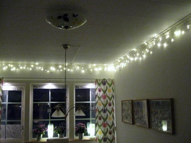

En liten bild på en light-version av ljusslinga, en IKEA-variant som slingrar i överkant istället för den av hustrun önskade ljusrampen. "Får väl duga så länge"
