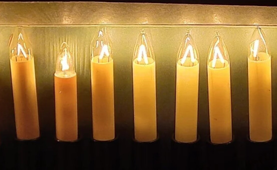

Jag antar att det är någonting liknade detta du har
Börja med att skaffa en mulimeter. Jag som elektriker skulle rekommendera en spänningsprovare UNI-T, UT18C.
Skruva ut glödlamporna. Om det är glödlampor och inte LED så kan du prova dem enskilt genom att sätta mätpinnarna mot lampan gänga respektive bottenknöl. Det ska pipa.
Sedan kan du mäta att det finns kontakt mellan två lampsocklar genom att sätta mätpinnarna mot gängan i lampsockeln respektive blecket i botten. Det ska pipa. Om det inte piper så gör tvärt, blecket i första lampan och gängan i nästa.
