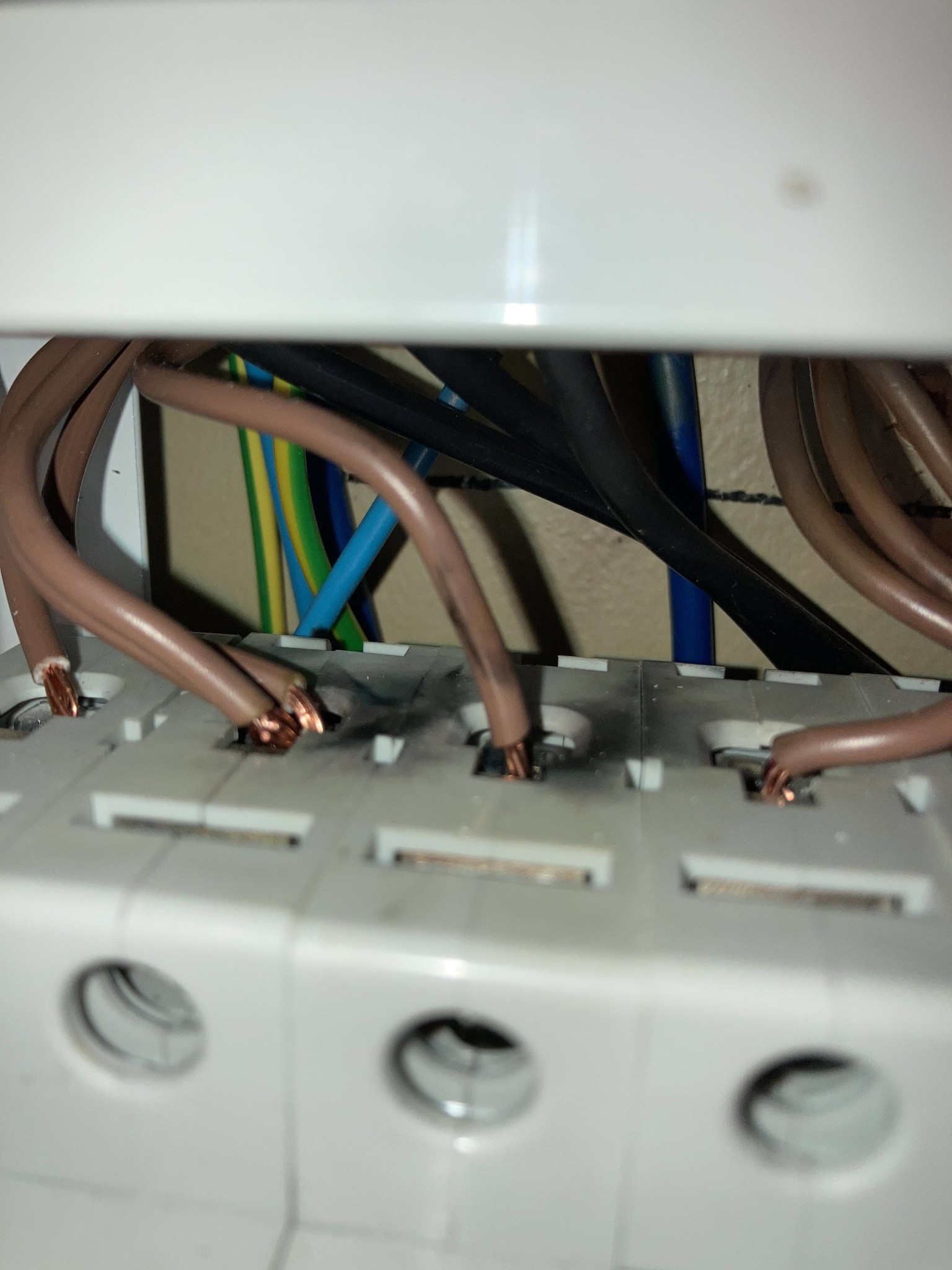

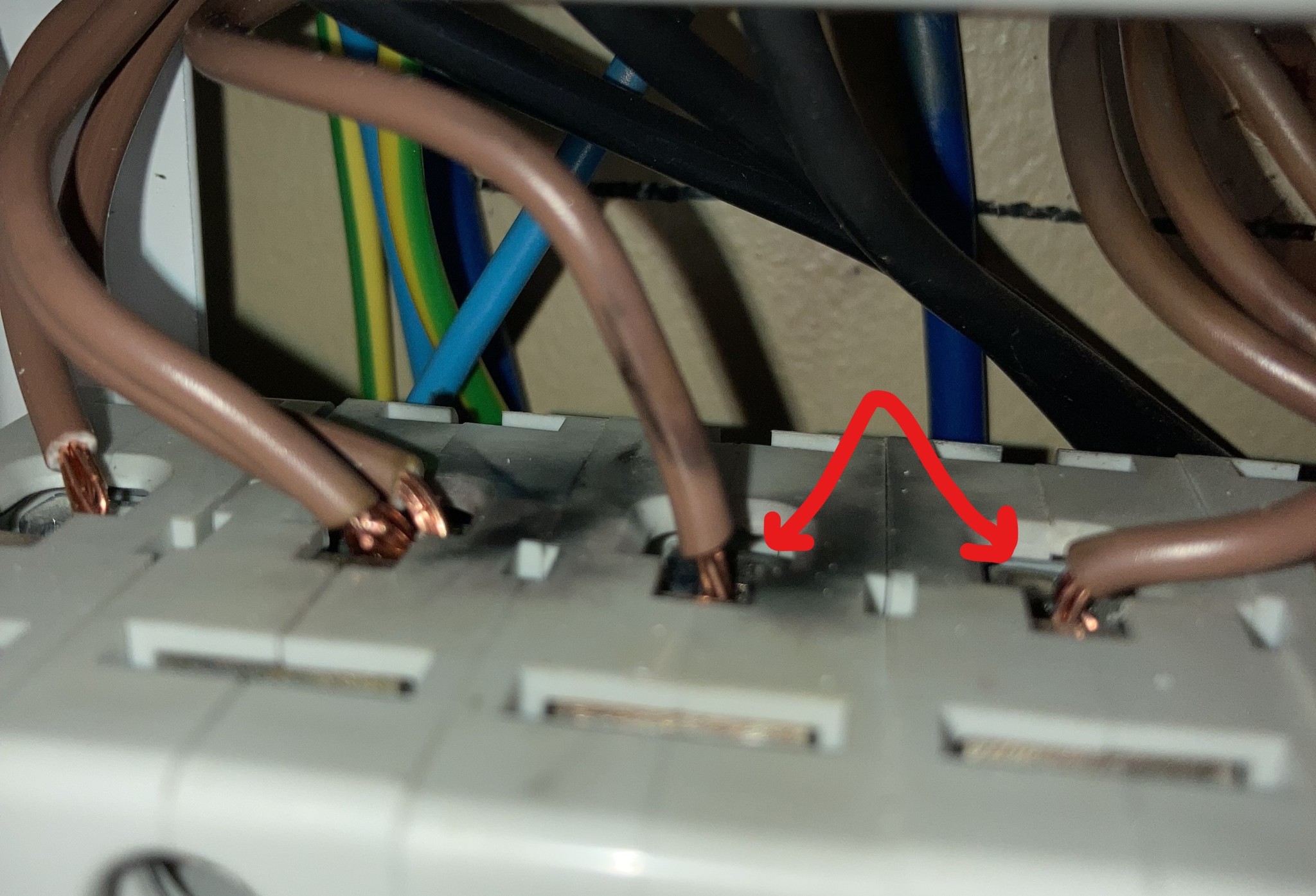

3st 10A säkringar i huset hade gått, fått en del svärta, samt att alla 3 huvudsäkringar (20A) ute i mätskåpet hade flugit. Jordfelsbrytaren var däremot intakt. På två av säkringarna kan man se svetsmärken, som visas med pilarna på bild.

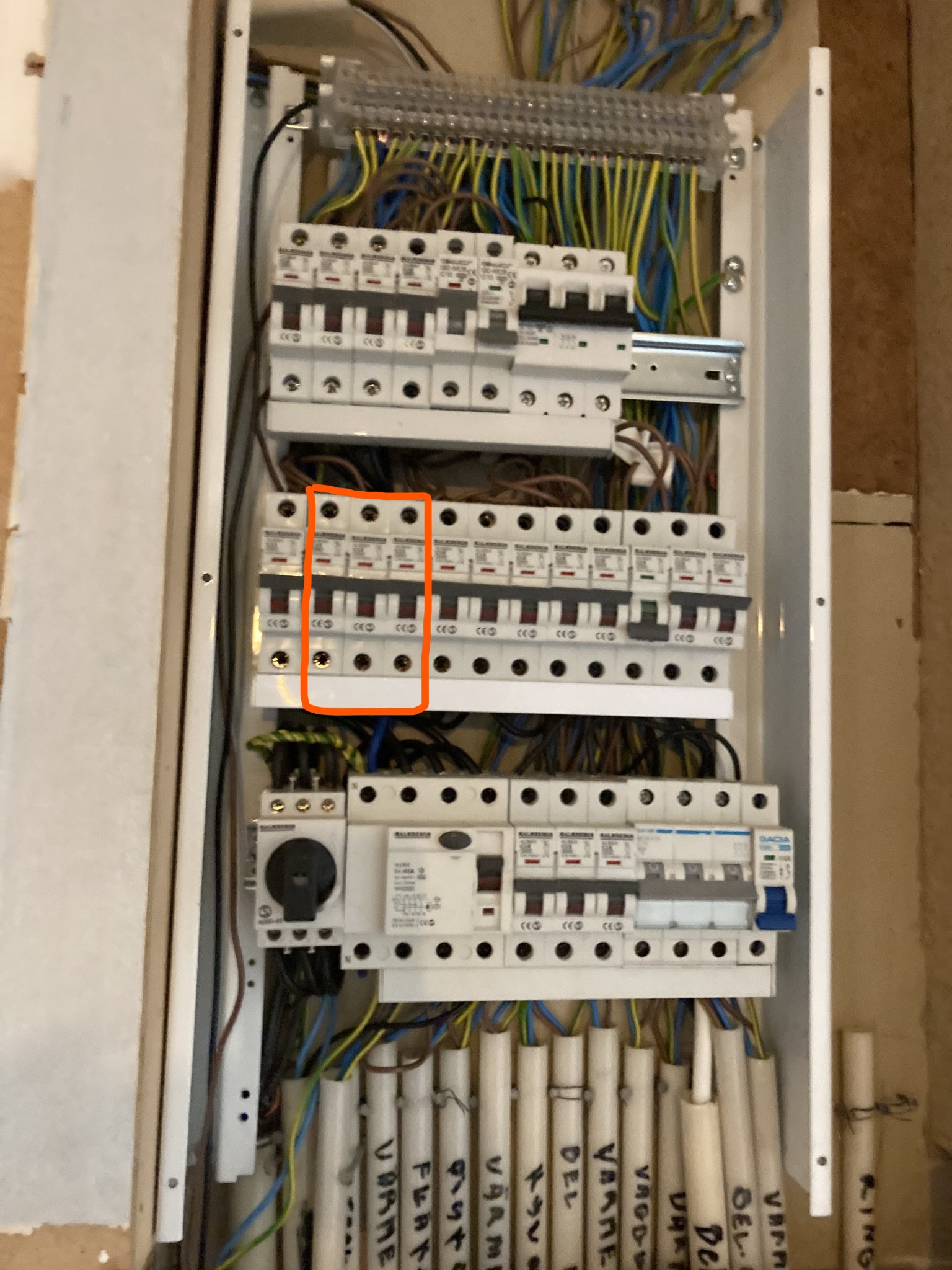

Att 20A smältsäkringar går samtidigt som dina dvärgbrytare är inget konstigt och beror på storleken på kortslutningen. Är den som i ditt fall nära centralen eller till och med i centralen blir kortslutningsströmmen hög och då båda skydden så att säga ”ser samma ström” löser båda ut. Däremot ser centralen inget vidare ut, är den nybytt? Så många olika fabrikat och det ligger trippelt? På en anslutning. Det känns inte riktigt seriöst.
Något har förmodligen lossnat av vibrationerna som uppstått under rivning, och kortslutit mellan utgående fasledare.

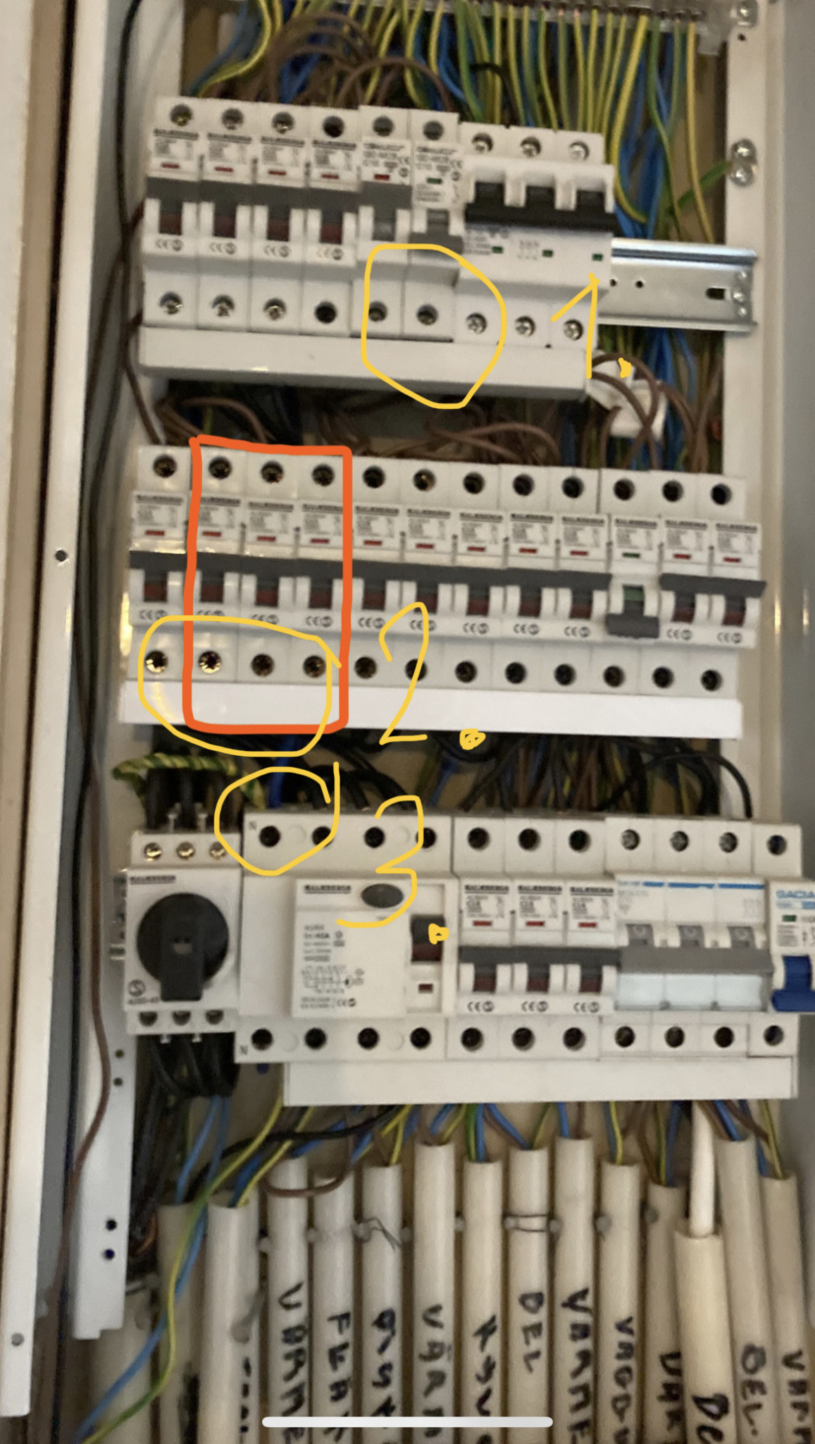

Såhär. Se bilden jag har markerat med gult och gjort siffror.
1. annat storlek på säkring, 2st ser ut att glipa mot fasskenan.
2. 2st anslutningar mot fasskenan ser ut att vara lösa.
3. Gröngult tejpad ledare är ansluten till jordfelsbrytarens primärsida. Är det inkommande PEN- eller PE-ledare så är det fel. Den ska gå direkt till jordskenan. PEN-ledaren ska därtill förses med blå tilläggsmarkering.
vidare finns där 4 olika fabrikat av dvärgbrytare.

Man måste fråga sig varför det är svartbränt vid anslutningen vid säkringarna.
Är det glapp där som gör att det eldar?
Har det blivit en ljusbåge där, i så fall varför (där)?
Har inte släckkammaren i säkringen fungerat som den ska?
Det brukar ju bli svartbränt vid felstället inte vid skydden.

1. Stämmer, liten glipa.J Johan456 skrev:1. annat storlek på säkring, 2st ser ut att glipa mot fasskenan.
2. Dom är dragna, vi har testat alla efter att det hände.
3. Gultejpade är skyddshöljet på inkommande ledning, så PE- eller PEN- ledare antar jag. Något även min granne uppmärksammade
Det fanns små bitar från ledare kvar, så absolut möjligt att de var därför.A Emil_K skrev:

Sotet kan vara fullt normalt, speciellt om dvärgen är av ett sämre fabrikat. Det har helt enkelt trängt ut sot från släckkammaren. Sök på youtube så hittar du roliga filmer på olika fabrikat, t.ex Siemens jämför med billigare fabrikat.
Det tyder på en rejält kortslutning. Du bör slå ifrån dessa dvärgar och byta ledarna i detta rör som du huggit i.
