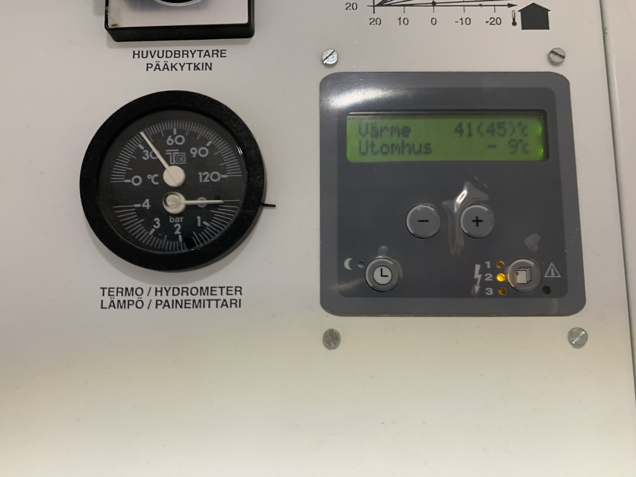

Jag har noll koll på hur min varmvattenberedare fungerar och har problem att hitta bra information på nätet. Den här vintern har våra vattenelement varit bra mycket kallare än tidigare år. Har luftat några av dem men det kom bara vatten. Varmvattenberedaren förstår jag mig inte på, det är av märke Focus och jag antar att det är två system, ett för dusch/kranar och ett för elementen. Den är ca 2.5m hög och har en panel med värme och tryck. När jag kollade så såg jag att tryckmätaren står på 0 bar, och undrar om det är därför elementen är kalla. Temperaturen har alltid verkat ganska lågt på 30 grader, men jag får ut hett vatten i dusch/kranar så jag har inte ägnat det nån vidare tanke. Går tyvärr inte att komma åt och öppna upp panelen då tidigare ägare byggt in en bänk framför. Går såklart att montera bort men tänkte först fråga om nån kan förklara vad det är jag ser, hur det fungerar med varmvatten och element, och hur man går vidare med felsökning. Har läst manualen men den är inte vidare pedagogisk.

Du har inget tryck i värmesystemet.
Du måste lokalisera påfyllningsventilen.
Kontrollera samtidigt om det är säkerhetsventilen till värmen som ev kanske står och droppar när du kommit upp i 1,0 bar...
Ta bort bänken och lossa panelen för att komma åt "innanmätet".
Du kanske kan läsa dig till var påfyllningsventilen sitter om du har anvisningen?

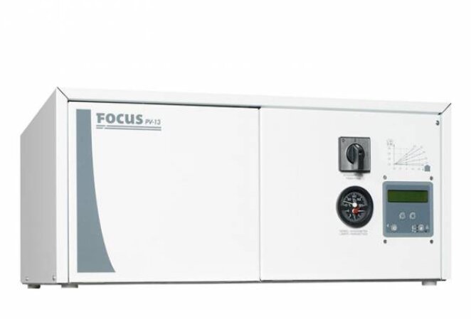

Är den en Focus PV13 elpanna du har som komplement till bergvärmen?
Industriell enhet, sannolikt en elektronisk eller labbutrustning, märkt "FOCUS", med kontroller och en digital display.
Stämmer, en pv-13 är det, men det är inte bergvärme. (antar att den går på vanlig el). Enligt manualen så är pannan av modell SS2326.

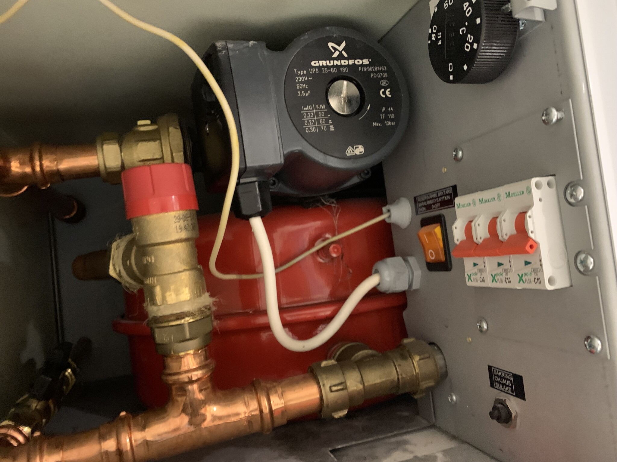

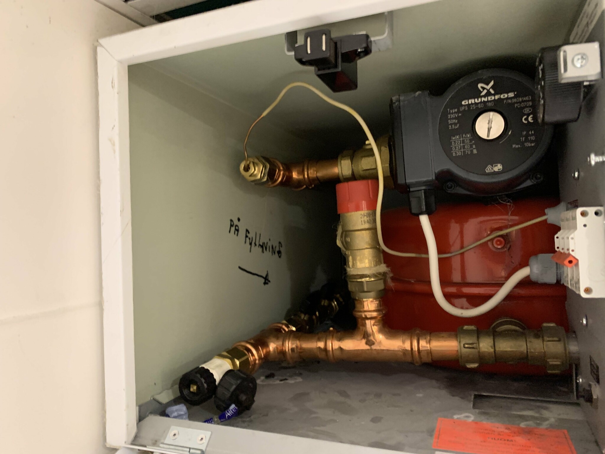

En PW-13 i den vänstra luckan, så på vänster sida sitter 2 st ballofixer. och båda måste öppnas för att fylla på systemet. Öppna en och fyll sakta , håll koll på manometern stanna på 0,9 bar, och stäng ballofixerna.. Troligtvis ligger panna ovanpå VVB, är det 3 proppar till pannan och 3 eller 2 proppar till VVB.

Okej, ja, toppboxen kommer jag åt, om det går att öppna luckorna framifrån. Det är de två stora vita partierna under som är blockerade. Antal proppar vet jag inte. Är det något jag kan se från proppskåpet?
Vänstra luckan knuffar man till och då öppnar den sig, nere till vänster sitter ventilerna för att fylla på
Vad står det för siffror i displayens uppdel. inom parantes är vad som den ska ge och till vänster vad pannan har för temp. Får du i mer vatten så kan det öka på värmen ut.
Okej, det gick bra att öppna upp. Då öppnar jag alltså de två bakre ventilerna och häller i lite vatten åt gången i dem båda tills tryckmätaren visar precis under 1. Till höger ser jag vad jag tror är 3 proppknappar. Bifogar bild. Någon från före min tid verkar ha förutsett det här och ritat ut var påfyllning sker på sidan av väggen.

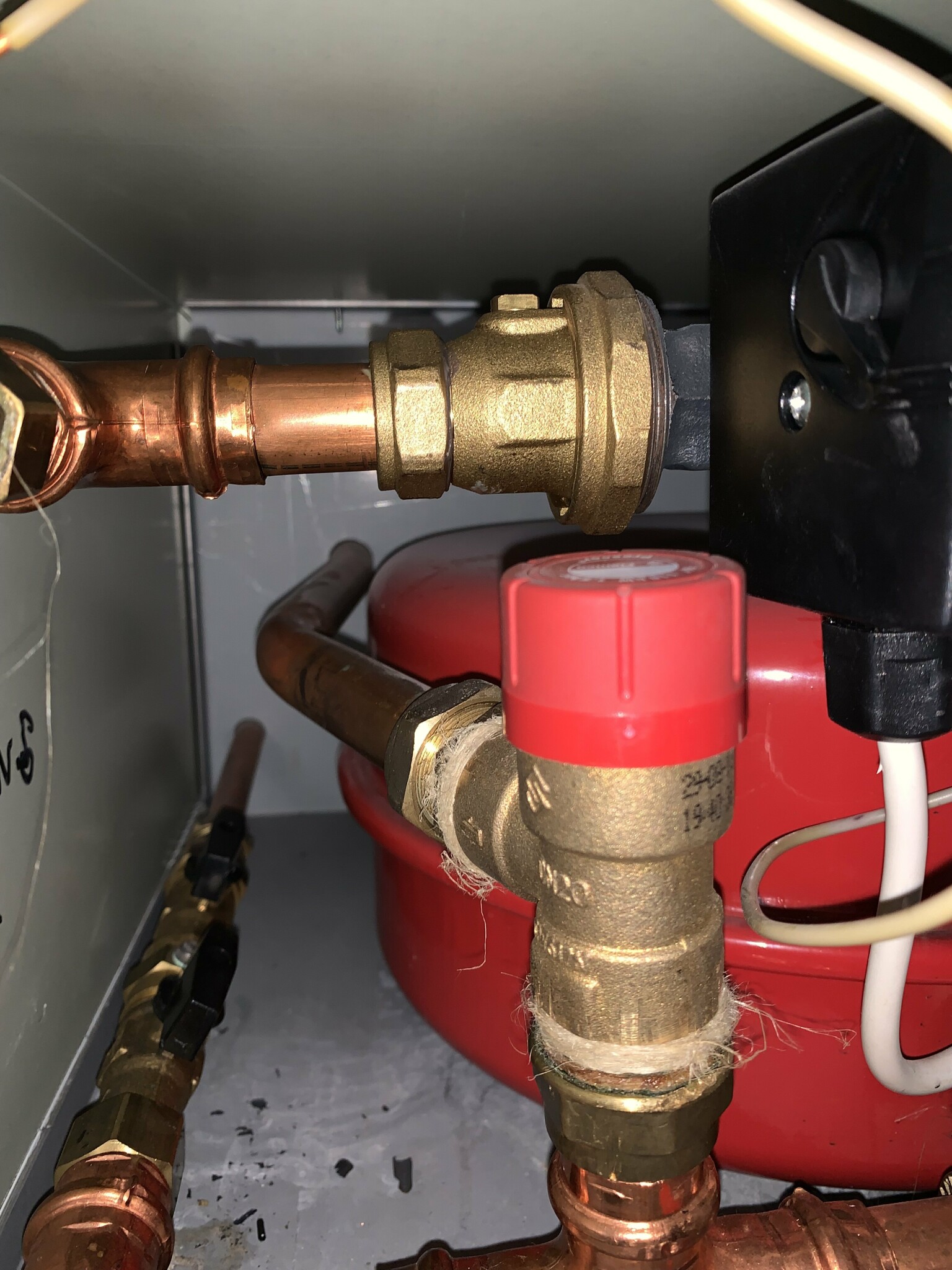

Är det nånstans i den här delen av skåpet som jag ska hålla utkik efter läckage, eller är det utanför skåpet bland alla rör som det lär läcka? Det står också i manualen att man ska testa en säkerhetsventil 1-2 ggr om året, är det något som finns inuti den här delen av skåpet?

Bry dig inte om att röra den röda hatten, Säkerhetsventilen. Skulle det mot förmodan vara en läcka i panna, så skulle det rinna vatten på golvet, så glöm det.
Det med värdena på displayen är vad som den markerar för temperaturer som den ska jobba med, så länge som det inte skiljer en större variation mellan det inom parantesen och den till vänster, så bry dig inte.
