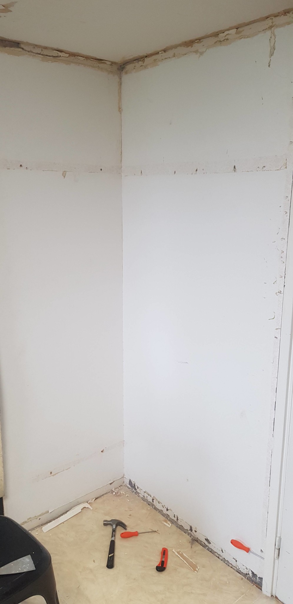

Hej på er duktiga hemmabyggare!
Vi har problem med ljudöverföring från grannarna i ett 1960-tals radhus. Talljud men också stegljud) Själva lägenhetsskiljandeväggen i sovrummet är en slammad tegelvägg , 2stens cirka 25-27cm
Inkommande vägg från grannen är en klassisk lättbetongvägg, naturligtvis "ihopbyggda" utan någon tanke på vaddet innebär i ljudöverföringshänseende
Fråga: jag tar just nu bort en platsbyggd garderob (den i sig överförde mkt ljud samt tog space) jag fundererar på en gipsvägg m med luftspalt på själva skiljeväggen, men kan man även göra ngt med den flankande väggen (som går igenom radhuslängan, så mkt ljud i denna) ?
Något man kan" behandla " väggen med innan/efter man spacklar igen hål o dyl ?
Någon som har ett supertips ...?:)
Själva huvudväggen till vänster på bild( forstätter cirka 4m) höger den flankerade väggen...
Mvh David

Ritningar och teknisk beskrivning kan säkert ge en del värdefull information. Ibland beror den här typen av ljudproblem på byggslarv som man bara kan upptäcka på plats.
