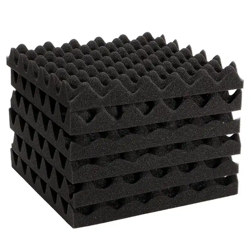

Ljudisolera vägg lägenhet budget men snyggt, gör det själv
Hej, är inne på att ljudisolera flera rum för generellt bättre ljudmiljö.
Barnen spelar instrument och sjunger, grannarna och trafiken är högljudd
Dessutom kommer vi jobba mer hemma och pratar mkt i telefon
Har läst om tjocka gardiner men är inne på någon typ av plattor att sätta på väggar, tak, större möbler etc
Gardiner går ju bara på väggar och måste vara väldigt tjocka
Ideer
Vanliga takplattor även på vägg? Tillverka dessa själv?

Skumplattor,mattor https://ae01.alicdn.com/kf/HTB1wGezXHr1gK0jSZR0q6zP8XXaq.jpg_q50.jpg
Känsliga, lättskadade? Gråa/vita?
Är inne på 1 och 4 då dessa verkar lättast att montera på hela väggar/tak

De åtgärder som du räknar upp leder till en ökad ljudabsorption i lägenhetens rum, vilket leder till sänkta efterklangstider. Det är bra om man inte någon gång har behov av att höras eller hör dåligt. Jag skulle inte kalla det för ljudisolering eftersom ljud från trafiken och grannar inte påverkas direkt. För bra ljudabsorption gäller det att klä så stora ytor som möjligt med material som har bra absorption. Vill man skärma av ett rum från omgivningen krävs andra typer av insatser. Vad som är lämpligt beror på hur väggar, dörrar och fönster är utförda.
När det gäller att öka ljudabsorptionen är det bra om man kan pröva sig fram. I ett extremt dämpat rum kan man inte föra samtal. Personligen tycker jag därför att det är bättre att placera absorptionen på väggarna och hålla taket fritt.
