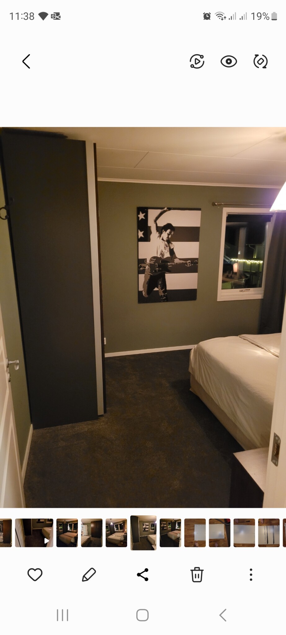

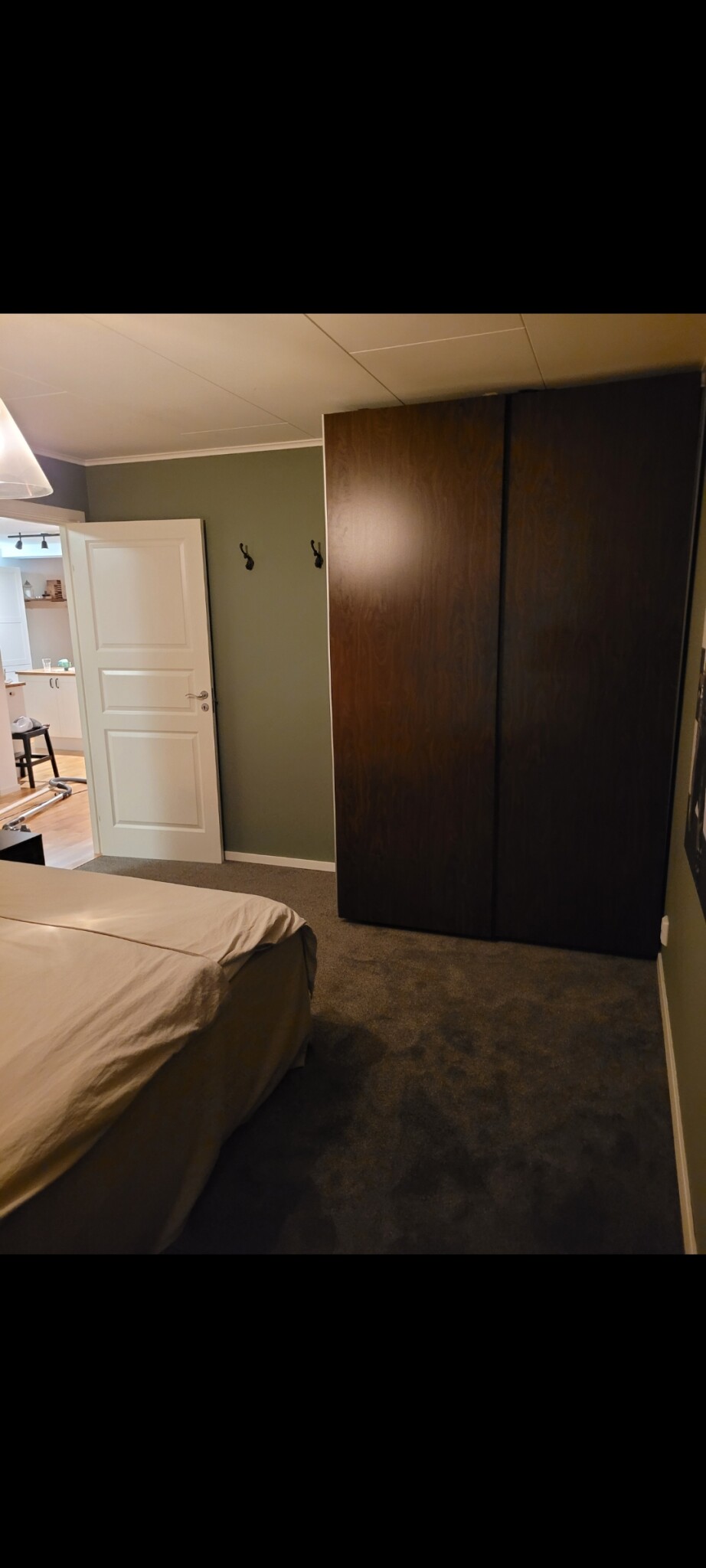

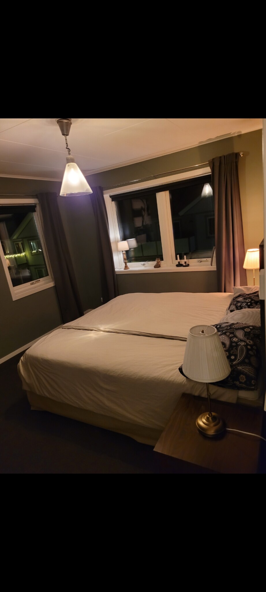

Hej alla!
Jag har haft ett problem i min lägenhet som har stört mig sedan jag flyttade in. Det är nämligen så att jag hör mig granne under när han/hon går. Det är liksom riktigt kraftiga j***a steg som hörs väldigt tydligt hos mig.
För att motverka detta så la jag in en ljuddämpande matta och sedan en heltäckande matta ovanpå denna. Tyckte inte det blev någon tydlig skillnad tyvärr.
Så nu är det: Bjälklag => Golvvärme => Isolering => Ljuddämpande mellanlägg => Heltäckningsmatta och ÄNDÅ låter det ganska kraftigt.
Rummet är möblerat med stora garderober m.m. så jag kan inte riktiga förstå hur jag ska göra för att försöka stänga ute ljudet.
Har inte pratat med grannen, för jag anser väl att gå i sin egen lägenhet inte är någon som jag kan klaga på, utan det är väl bara dåligt byggt.
Det är väl inte heller direkt ett alternativ och bygga en "flyande" golv heller, känns som jag hellre flyttar då.
Några tankar och ideér? Kan ljudet eventuellt gå i väggarna nu? Tänker om ev. aukustikpanel kan hjälpa.
Bifogar bilder på hur rummet ser ut.
Tack!

Med de åtgärder du redan gjort så har du ju gjort en hel del. Kan det vara ljud som fortplantar sig via väggarna?
Det enklaste vore ju om grannen hade fler mattor/heltäckningsmatta. Men det är inte helt lätt att få igenom det hos någon annan. Men att inleda en dialog utan förslag på lösning, men bara påtala problemet tror jag är ett steg i rätt riktning.
"Hej, jag bor ovanför dig och huset är tyvärr lyhört, jag hör dina fotsteg upp till mig. Eftersom du såklart måste kunna gå i din lägenhet så har jag inte tagit upp detta med dig, men testade att isolera mitt golv, men det hjälpte inte. Har du några tankar kring detta?"
Personen i sig kanske kommer på att träskor inne är dumt, att lite mattor inte kan skada, eller vad det nu kan vara. De som är normala vill inte störa så den kommer nog tänka på detta även om du inte stället något krav eller anklagar den.

I slutändan får jag väl ta den diskussionen. Tycker bara det är rätt sjukt att så mycket mellan våningarna så låter det fortfarande, men det skulle ju faktiskt kunna vara väggarna.
Byggs innerväggar i regel med eller utan isolering mellan? Tänker typ om det låter från hallen => genom väggen => sovrummet. Eller om det fortplantas från typ bjälklag till vägg.
Fördelen med aukustikpanel är att jag tycker det är snyggt så det är ju kanske inget direkt slöseri av pengar för att testa.
Kan det gå lättare med typ ett stetoskop för att höra exakt var dunsarna kommer ifrån?
Många fråga haha.
Ok, typ regla ut och lägga någon isolering emellan? Eller finns det något tips som gör att det inte bygger ut så mycket?H HRico skrev:
På en betongvägg hade du kunnat göra så, men med 45x45 med en liten distans från väggen. Senan klä med 2x13 gips. Så minskar utstrålningen.
På lättväggar är det lite mer komplicerat o h du kan behöva riva lite gips för att sedan sätta en ny regelstomme.
Men inte säkert att det blir bra, ljudet kan spridas via flera konstruktioner beroende på uppbyggnad..
