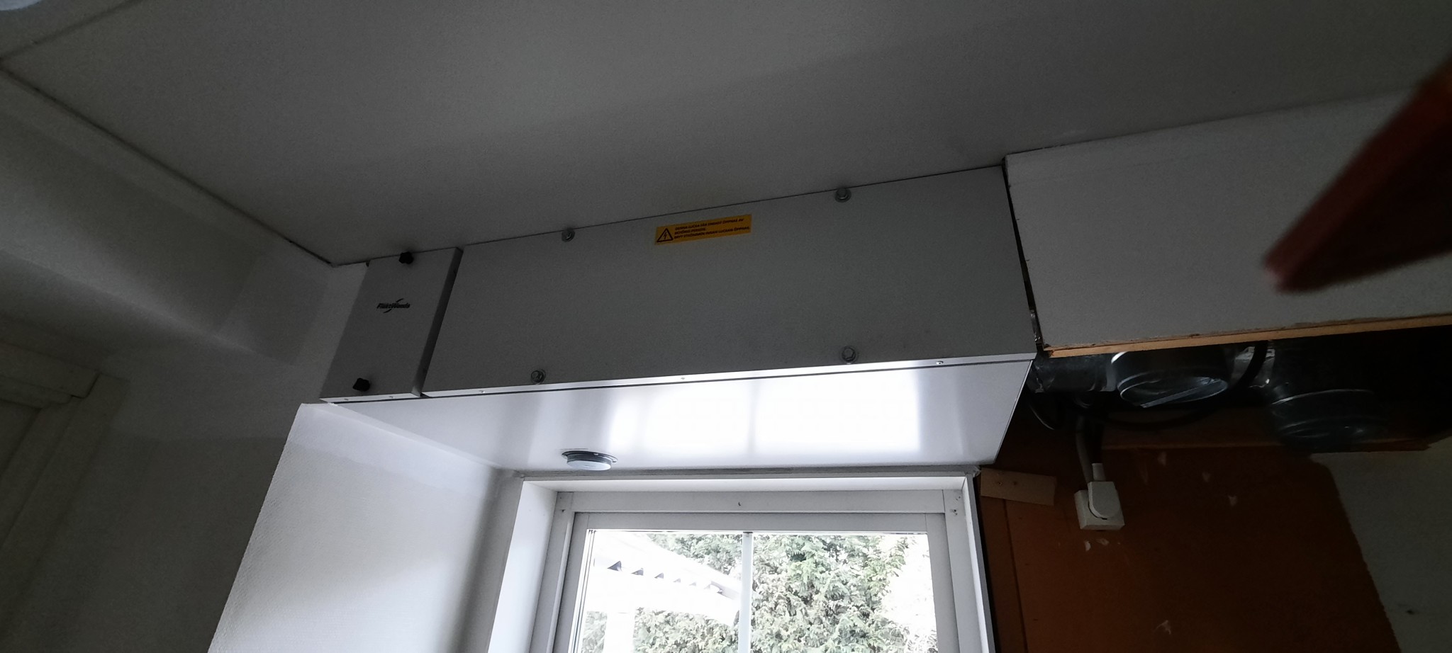

Just köpt hus som har ett luftvärme system, sitter en FTX och sen ACJB luftvärmare efter, luftvärmaren är idag enda värmekällan.
Jag upplever det låter väldigt mycket, främst då värmaren är igång och den suger massa luft in via cirkulationskanalen, vad jag förstått behöves för att inte överhetta värmaren som behöver mer luft.
Bifogar bild där man se att luften som går in via cirkulations kanlen är bara har ett öppet rör innanför väggen. Här upplever jag de mest missljkudet kommer ifrån, här skulle jag vilja ha tips på hur man kan minska det. Funderat på ljuddämpare LÄNK (Luftbutiken Ljuddämpare Ø160-100 L120cm).
Idag är det som bild 2 bara ett rör inbygt i ett 0.5 x 0.5 "schakt" som man ser på bild 2 i vänstra hörnet.
Jag tror ljudet dels kommer ifrån röret som suger in luft men som bromsas kraftigt, kanske en trattformad insug vore lämpligare? Dels tror jag oljud från fläkten leds vidare då den sitter bara 2-3 meter ifrån på andra sidan.
Planen är ljudämpare som länkad och sen isolera schaktet med vanlig isolering. Vad tror ni vad mer kan man göra?

Har/hade samma system hemma men har bytt till en ny CombiWin. Då fläkten i den skapade ett högre ljud sattes en stor ljuddämpare in, det blev bättre men inte helt bra. Kör i allmänhet på lägsta fläkthastigheten och då är det nästan tyst.adamedvardsson123 skrev:

Har denna också en cirkulationsluft intag och isåfall hur låter det där eller vad är det för lösning där`?M Max R70 skrev:
Satte dämparen in efter eller förre?
Den funkar på samma sätt (modern ersättare). Det är vid röret/insuget det låter. Ljuddämparen sitter direkt efter aggregatet som hos mig sitter i tvättstugan.adamedvardsson123 skrev:
Ja nu är det för tillfället enda värmekällan så den går på högvarv för jämnan...M Max R70 skrev:
Fundera på sätta ljudämparen direkt efter cirkulationslufts intaget, sen intaget mer en trattformad lite mer aerodynamiskt så inte luften krokar mot en flat vägg

Är de där "FL 125" lätta att ta ut? Tänkte idag efter luftvärmaren sitter en T koppling, antagligen för att komma åt vid sotning/rengörnning. Tänker dock detta inte är optimalt ur luftflödes synpunkt. Så min tanke är att sätta en FL 125 dvs flexibel böj där, frågan är om den är enkel att koppla loss vid rengörings behov.M MagicFingers skrev:jag har FL 125 vid samtliga tilluftsdon,

Det röda jag kladat in i bilden, T kopplingen syns där efter värmaren

Det verkar ju bara vara tunna skivor som döljer ventilationsrören. De ger väl ingen ljudisolering alls?adamedvardsson123 skrev:
Går det inte att flytta upp rördragningen till kattvinden till exempel?

Som Max R70 skriver, se över fläkthastigheterna!M Max R70 skrev:
När vi installerade FTX-system i vårt nybyggda hus år 2010 hade vi naturligtvis den obligatoriska ventilationskontrollen.
Och det brusade och lät högt i alla rum.
Men vi drog ner fläkthastigheten till hälften, och det blev nästan knäpptyst.
OVK´n är gjord för fempersoners-familjer, och är man bara två (plus två katter

Är inte det där tilluften alltså den uppvärmda luften som går ut till tilluftsdonen. Det är i så fall andra sidan du skall dämpa.adamedvardsson123 skrev:
Grundstött
· Halland
· 28 348 inlägg
Varför säger du att man inte skall dämpa ljudet från tilluften?M Max R70 skrev:
Den går ju till alla sovrum och vardagsrum. Där man vistas större delen av kväll, nätter och morgnar.
Frånluften tas från bad-/toa-/tvättrum och kök.
Där störs man nog inte lika mycket av lite sus i ventilationen.
Därför att jag har ett liknande system och i mitt fall så är det ljudet vid återcirkulationen som hörs särskilt när fläkten går med högre hastighet. Har inget ljud/oljud vid tilluftsdonen. Frånluften sköts ju av ftx och inte av värmesystemet.KnockOnWood skrev:
