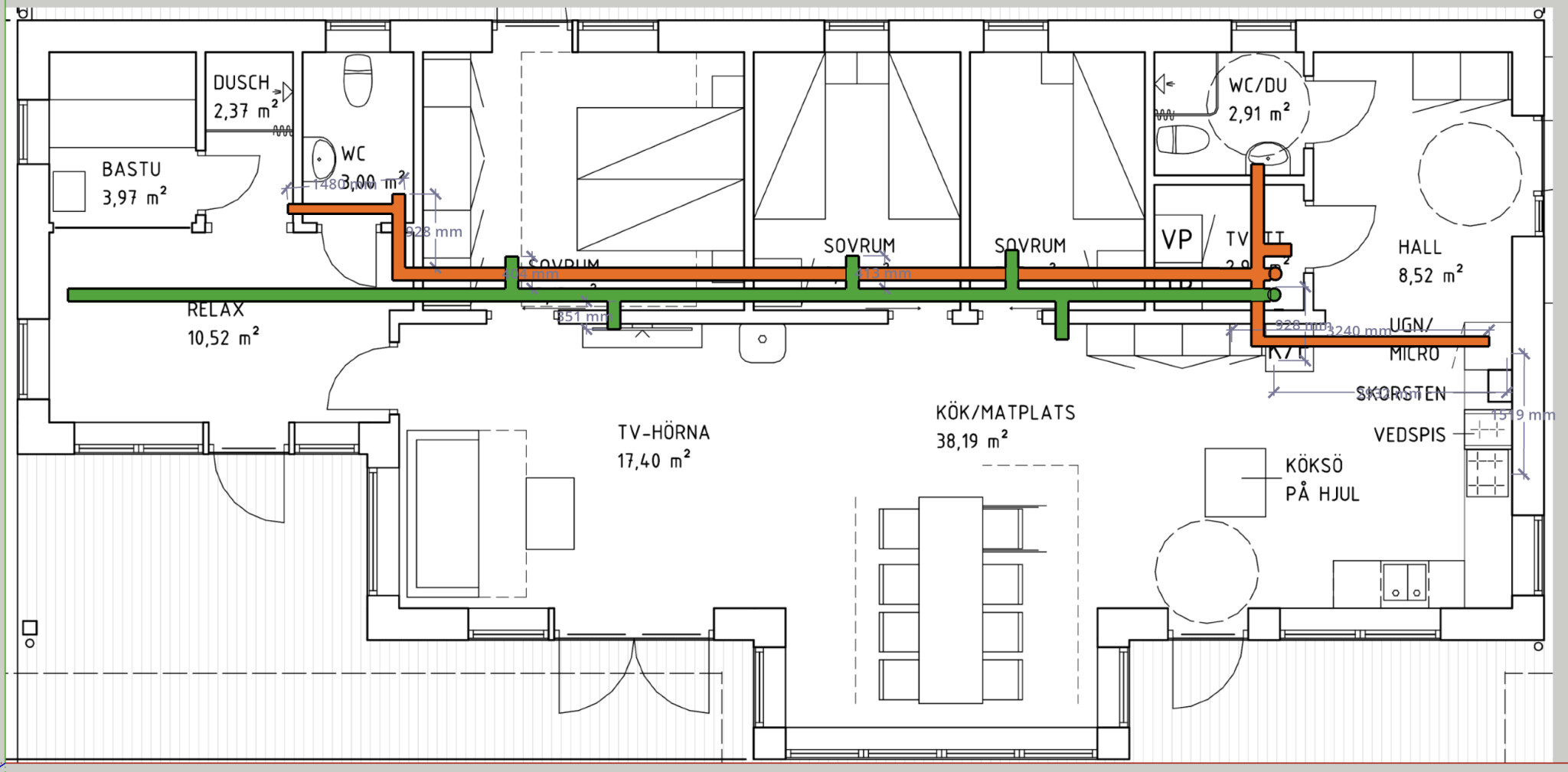

Jag är i startgroparna att börja slutprojekteringen samt montage på FTX-systemet som skall in i nybygget (är vädertätt nu). Det är ryggåstak igenom hela huset och jag har en tanke om att ha det synligt och måla kanaler och ljuddämpare, men det kan ändras.
Jag har några konkreta frågor:
- Finns det någon anledning att gå upp i dimensioner från aggregatets 125mm för till- och frånluft? Tänkte mest på ljud.
- finns det rekommendationer hur långt bort från varandra som avgreningarna skall vara. De som görs i sovrum till vardagsrum/matplats?
- det är 2,7m vid yttervägg och 4,5m vid hjärtvägg. Måste man gå upp i aggregatstorlek med tanke på den större volym luft som ska bytas?
- sätter man tilluft en bit ned eller kan man ha dessa uppe vid 4 meter?

Att gå upp i dimension är ett sätt att få ned hastigheten och få lägre tryckfall i kanalsystemet. Däremot får du ha högre hastigheter i huvudkanalen som är innan första grenkanalen.Bozz50 skrev:

Du bör ha åtminstone 3 diametrar i avstånd mellan grenen det blir i princip det med de T-stycken som finns.
Det finns ju ett minflödeskrav på uteluft om 0,35l/s till det skall man även lägga ett halvt luftombyte i volymen per timme. Normalt sett inte ett problem med 2,5 m i takhöjd.
Du kan ha tilluften högt upp. Coandaeffekten gör sen sitt jobb. Men det skadar inte att ha riktbara don då. Det är även där du kommer få din värmekudde.
Jag har hört mig för och fått olika tips och råd. Jag har förenklat skissen och bara ritat ut till och frånluft. Jag hade tänkt att dra 160mm spiro för tilluft fram till sista sovrummet där jag går ner till 125 (eller kanske 100) innan jag kommer in i relaxen. Frånluften tänker jag 125 överallt.
Funkar det eller har jag missat nåt?

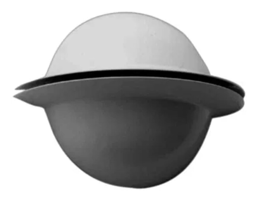

Jag hade tänkt att dra samma tilluftsstråk till sovrum och sociala rummen utanför. Samtliga tilluft får en kort ljuddämpare och dimensioneras ner till 100. Tilluftsdon blir "anknäbbar" och sitter högt upp. Är det ljuddämpare direkt vid tilluft som gäller? Jag har hört att man kan få mer ljud om man försöker ljuddämpa vid tryckfall (vid tilluftsdon, böjar etc.)
Ljuddämparna närmast aggregaten för till och frånluft är jag inte lika säker på. Ska man sätta ljuddämpare direkt efter aggregatet eller i första sovrummet (på raksträckan)? Montera en 1200mm rund ljuddämpare direkt på aggregatet?
Jag har fått olika råd/tips: dra en egen tilluft till sociala ytor för att undvika att ljud hörs mellan sov och de andra rummen. Sen så tycker en annan att det går bra. Eftersom jag hade tänkt att dra synligt så är jag inte sugen att dra en extra tilluft för tv-hörna/matplats
Förenklad skiss:
anknäbb:
