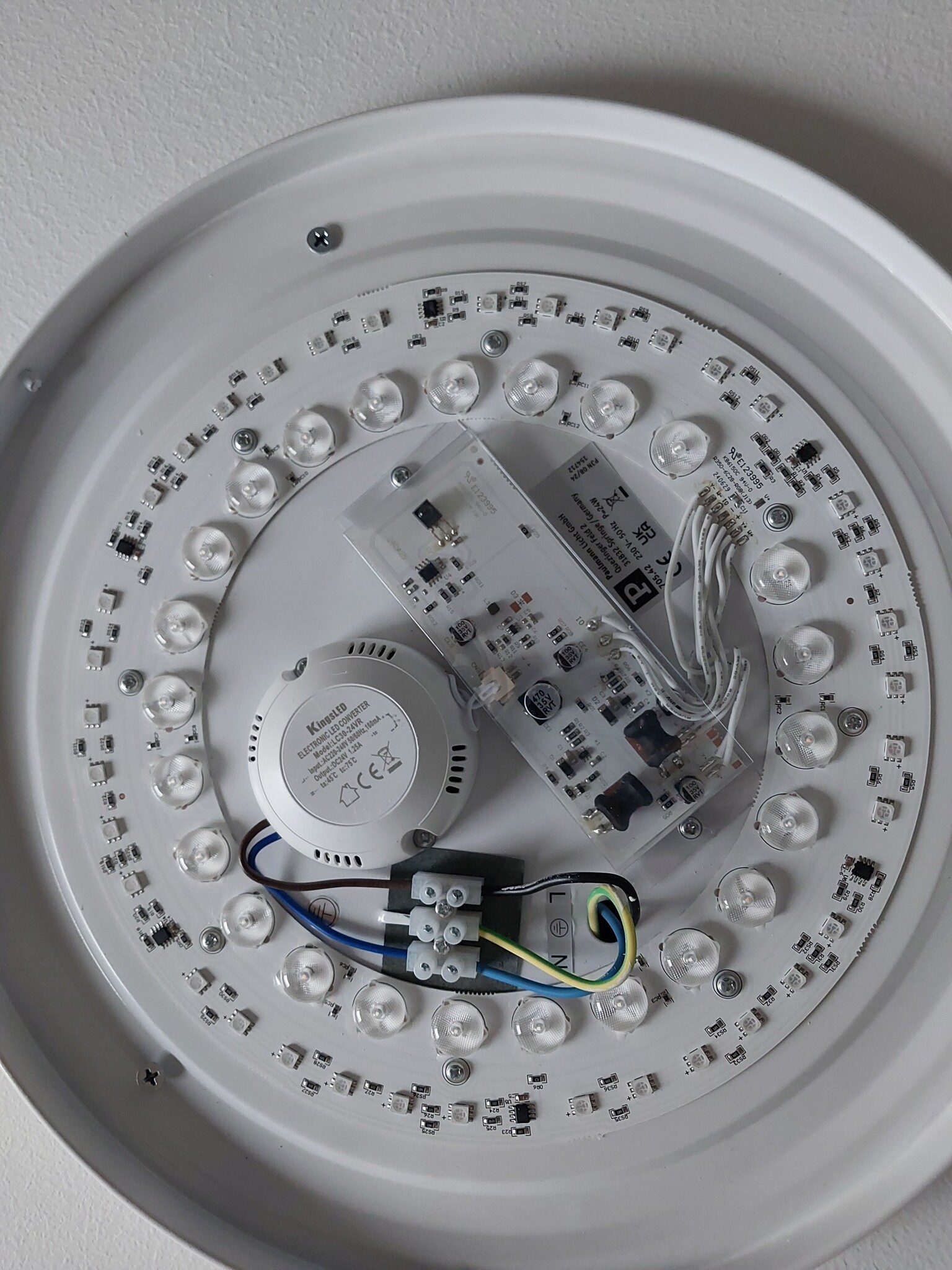

En kompis till oss har hjälpt med att installera taklampa (LED med fjärrkontroll för att byta färg och styrkan) för ett par månader sen och allt funkat bra. Men för ett par veckor sen började lampan (särskilt vid just tändning) låta - lite som en insekt.
Jag har nu öppnat lampan och kollat att det inte finns nåt glapp mellan kablar - inga problem. Vad mer kan det vara?

Du har inga bilder och någon form av information om vilken lampa det är frågan om?
Infogat👍
Fairlane
Någonting i nätdelen (spolar etc) rör sig i takt med växelströmmen och ger då upphov till ett ljud.
Inget ovanligt, knacka lätt på grejorna och se om det hjälper, annars får du leva med ljudet.
MultiMan och 2 till
Sk coilwhine i nätdelen
MultiMan och 2 till
Lite långsökt kanske, men kolla så att det inte sitter kvar en ev dimmer före lampan.
